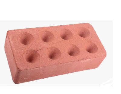

"лимонный" кирпич полнотелый лицевой с фасками, говорили, родом из Липецка.
Ради порошка глины поищи в округе заводы кирпичные имеющие вот, подобную продукцию (рис.).
Это отличает кирпичи, отпрессованные из просеянного порошка глиняного.
Уже этот порошок можно приобретать, хоть машинами, желаешь - вёдрами пластиковыми с крышкой.
В мучное сито просеивать до требуемой фракции.
Успехов!

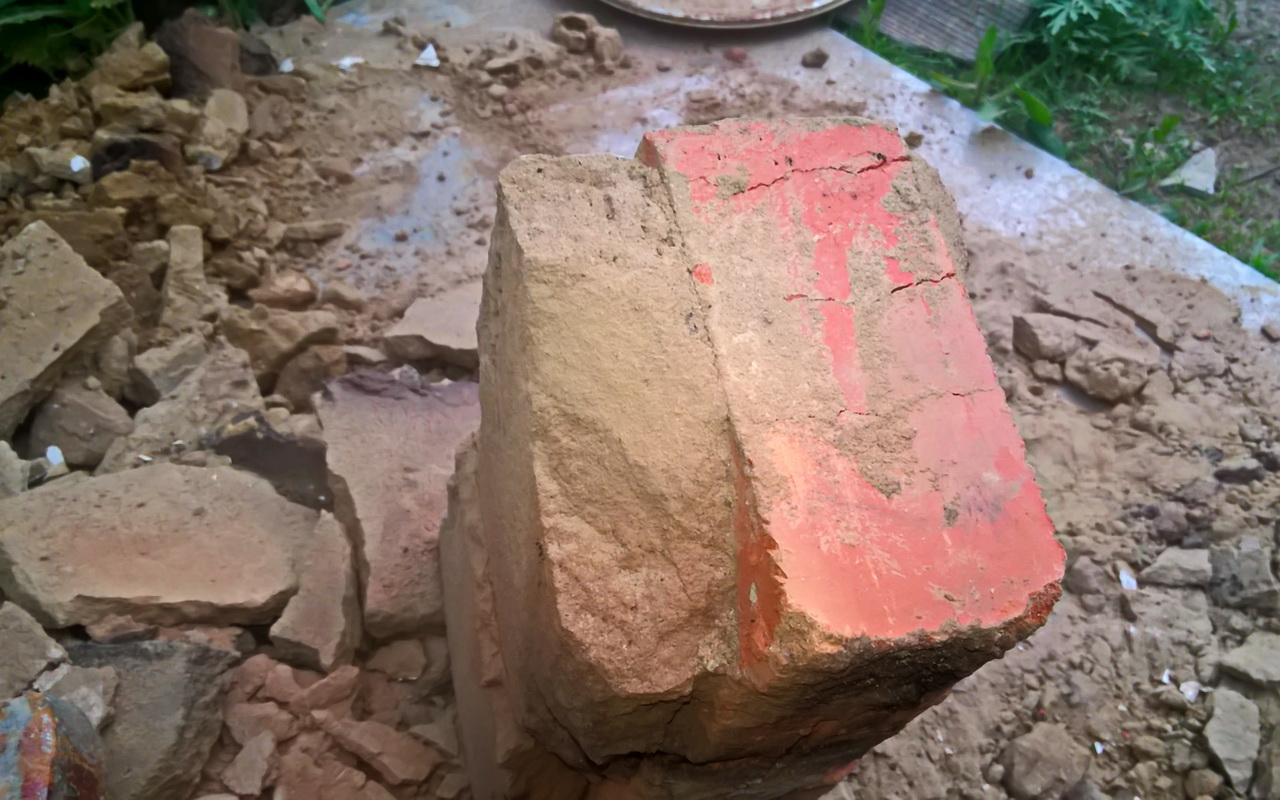

Когда Витебского не хватило докупили Рязанский...
У обоих проблемы - по фото брали Витебский с фаской - отгрузили обычный, пришлось фаски снимать. Докупили Рязань - он не колется где нужно потому, что перекаленый. Пилится нормально, есть геометрия и фаски, но пористость калечит вид. +адекватная цена!
Предлагаю производителям в теме по кирпичам обсудить ньюансы, принять критику, подправить производство и от покупателей отбоя не будет!

Ну, не думаю, что колпаковые/тонельные газовые печи обжиговые с современной автоматикой дают сильную разницу по зонам нагрева.
Пережог на кирпичах РКЗ (рис.), предыдущие 10 лет не встречал, даже на дешёвых.
Сами их не колем, проще - до станка плиткорезного шагнуть Confused

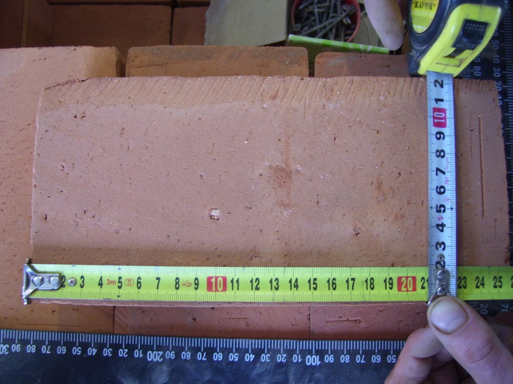

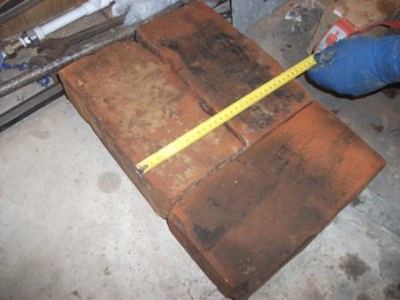

Сегодня, как и прежде, ни кто на Руси не озабочивается удалением с тыльного ложка глиняного наплыва, образованного струной при нарезке заготовок кирпичей.
Вот, собственно сей то наплыв и определяет толщину швов горизонтальной кладки, ибо, без дополнительной дошлифовки, не позволяет существенно уменьшать толщину горизонтальных швов.
Про вертикальные швы здесь не упоминаю сознательно -- их величина определяется как разница двух тычков и ложка.
Для "стандартного" - это 250 - (120 + 120) = 10 мм.

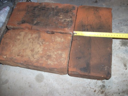

Прежде мастерами кирпичниками выделывались кирпичи под швы вертикальные в 2 мм.[/b] Confused Confused
Те кирпичи (фото) размерами 290х144х90 +/- 1мм, под вертикальные швы 2-3 мм...
Локация - Рязанская область.
Клейма отсутствовали.
Данные "старички" толщиной ок. 9 см...
 Размер файла:  54.91 КБ
 Просмотров:  66 раз(а)

Последний раз редактировалось: Андрей_Алексеевич (Ср 19 Ноябрь 2025, 19:25), всего редактировалось 1 раз
Сообщения: 6040
СообщениеДобавлено: Ср 19 Ноябрь 2025, 19:03 Ответить с цитатойВернуться к началу

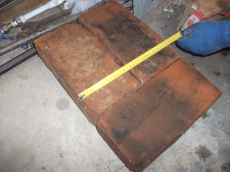

Дотошные посетители обратят внимание на ЗАЧИЩЕННЫЕ в одну плоскость с постелью, тыльные ложки Confused
И толщина кирпичей тех была весьма "оригинальная" -- 68 мм Shocked
Попытка (предположительно - "Витьков") изготовить партию к-чей с увеличенными размерами, но всё под тот же шов вертикальный в 8-10 мм.
