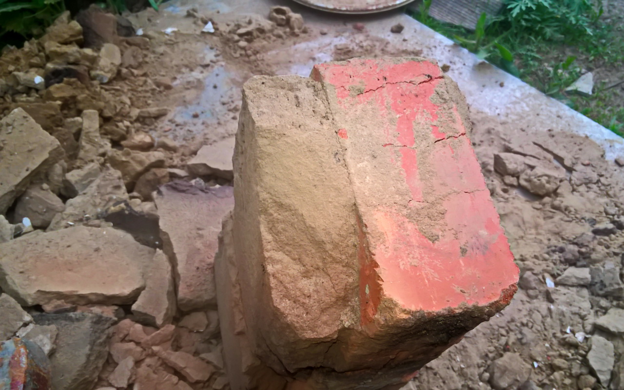

Когда Витебского не хватило докупили Рязанский...
У обоих проблемы - по фото брали Витебский с фаской - отгрузили обычный, пришлось фаски снимать. Докупили Рязань - он не колется где нужно потому, что перекаленый. Пилится нормально, есть геометрия и фаски, но пористость калечит вид. +адекватная цена!
Предлагаю производителям в теме по кирпичам обсудить ньюансы, принять критику, подправить производство и от покупателей отбоя не будет!

Ну, не думаю, что колпаковые/тонельные газовые печи обжиговые с современной автоматикой дают сильную разницу по зонам нагрева.
Пережог на кирпичах РКЗ (рис.), предыдущие 10 лет не встречал, даже на дешёвых.
Сами их не колем, проще - до станка плиткорезного шагнуть
