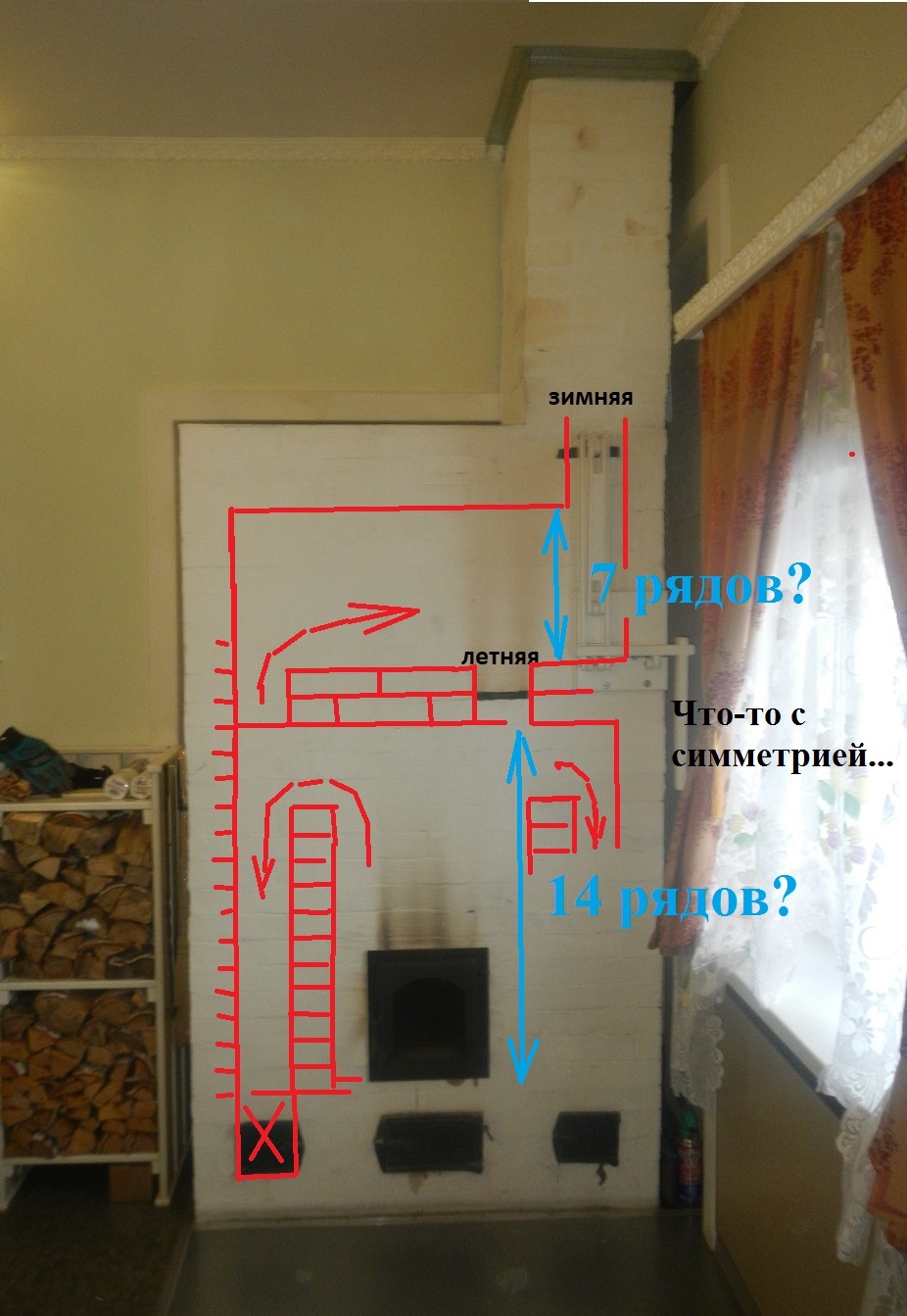

Эта печь пожароопасна. Это ясно. Но на это хозяева не жалуются.
Печь работоспособна. Топится. И даже, наверно греется. Тоже не жалуются.
Жалуются только на дымление. Причем слабое.
Не ясно, правда, дымление только при растопке? Или всегда?
Предполагают, что маловата тяга.
Если дымит из топки, то значит, маловата самотяга печи (долго греются каналы)?
Если дымит из летней задвижки, то значит, маловата тяга трубы (не греется сандвич)?
Но зимняя задвижка не дымит... Значит с сандвичем не так уж и плохо?
Что известно:
1. "Топка в каждой комнате, причем топки имеют общую топочную камеру (по сути, проход из одной комнаты в другую). С каждой стороны топочной камеры начинается дымоходный канал. Если жар идет по одному каналу - греется левая половина печи, если по другому - правая. Печь получилась большая и с двойным лабиринтом каналов, которые соединяются в один перед летней задвижкой."
2. "Печник говорил, если топишь с одной стороны, то греется левая часть печи в одной комнате и тоже левая в другой. И наоборот. т.е. по-диагонали."
Давайте прикинем схему печи. Разберемся с "диагоналями".
Ясно, что схема не определяется двумя дверками топки.
Они сделаны только для удобства при столь длинной топке.
Топка одна. Большая. Греется долго.
Потом, наверно, стандартно два нисходящих канала (или четыре)? И два восходящих?
Рисую эскиз как исходник обсуждения.
Автор дополнительно расскажет про то, что видно в топке. И в чистке.
Давайте придем к консенсусу по схеме (как там перекрыта широкая топка?).
Потом будем решать, что там внутри можно выломать. Заложить.
Или исправить не ломая, путем стартового прогрева трубы, например.

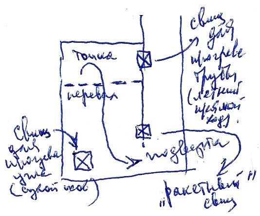

Ждем пояснений от автора.
Но уже сейчас настораживает прежде всего очень большая высота топки.
При раскаленной печи это, может быть, и нормально.
Но при начальном розжиге продукты сгорания, устремляясь вверх, тут же смешиваются с холодным воздухом. И у задвижки прямого хода температуры нет. Тяга не создается очень долго.
Тем более, печник там, наверно, понаставил множество столбиков для поддержки перекрытий. И для компенсации несимметрии.
Надо или снижать высоту топки. Или распахивать прямой ход. Или на старте разжигать лучину в верхней прочистке. Или постоянно держать печь в натопе (горячей, в режиме постоянного отопления). Или утеплять как Владимир СПб. Или... Или...
Или ставить "ракетный" свищ" (топочный хобот). https://forum.stovemaster.ru/viewtopic.php?t=12528
Короче, я бы пробил прямой ход. При этом подъем температуры в трубе до 600оС можно заменить снижением высоты топки вдвое. Или расширением проходного сечения тракта в полтора раза.
