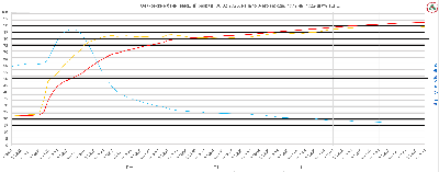

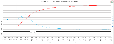

Берем инженерный калькулятор Влажного Воздуха
https://helpeng.ru/ov/reference/properties-air
Задаем параметры ВВ: Т(ВВ)=130*С и ОВ=36,6%.
И получаем в результате:
Парциальное давление именно насыщенного пара около 2,7 атм;
Парциальное давление пара в составе ВВ около 1 атм;
Температуру точки росы почти 100*С.
Возможно, что бытовое/банное название "Генератор перегретого пара" не корректное с точки зрения физической науки.
Правильнее было бы называть такие агрегаты [/b]"Генераторами перегретого Влажного Воздуха"[b], что фактически мы и имеем в таких и аналогичных сушильных паровых установках.

Для примера взял Соколиную гору. Там пар не очень, хотя температура высокая. Посмотрите, в таком масштабе нормально? Можно платину для контроля добавить.

Андрей Захарович писал(а):
Мы создаём холодную пластину, температура которой стабильно ниже точки росы.
Данные Исупова позволяют замерить это простым путем.
При нагреве сенсора пробегают все температуры. Но нас интересует некая Ткожи.
Темп нагрева сенсора (наклон кривой Т при Ткожи) - это мощность конденсации в этот момент.
Если Вас интересует эта теплопередача, надо попросить Исупова вывести на графики только рост Т1 во время захода в самые различные бани.
Режимы с самой покатой кривой роста Т - это и есть легкий пар по Вашему ИИ.
Не помешает и Н1. На графиках видно, что Н1 всегда взлетает вверх при входе в баню из-за конденсации паров на сенсор. А потом в легком пару сенсор высыхает (Н1 падает с охлаждением причем), а тяжелом пару не высыхает. Исуповым это изучено.
https://forum.stovemaster.ru/viewtopic.php?p=211602#211602

А это начало 3-го захода из недавних Очаковских. Здесь с паром всё хорошо. Для контроля ещё Pt100 оставил.
