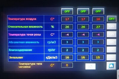

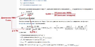

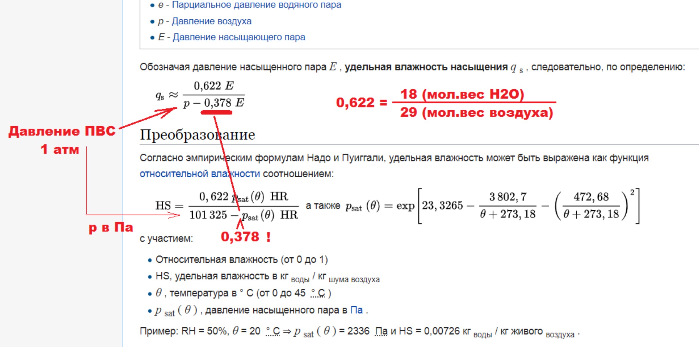

Маслов Виктор писал(а):
Также напишу для сенсорной панели программу пересчета Т(ВВ) и Н% в Ттр, АВ, М - влагосодержание...
P.S. Интересно было бы пересчитывать не только в "диаграммное" влагосодержание (кг пара/кг сухого воздуха), но и в массовую влажность М (кг пара/кг влажного воздуха).
Не проблема. Только нужна формула.
Подскажите - какую формулу мне лучше заложить в программу, чтобы рассчитывать параметр М?
По той, которую Вы привели на стр. 143?

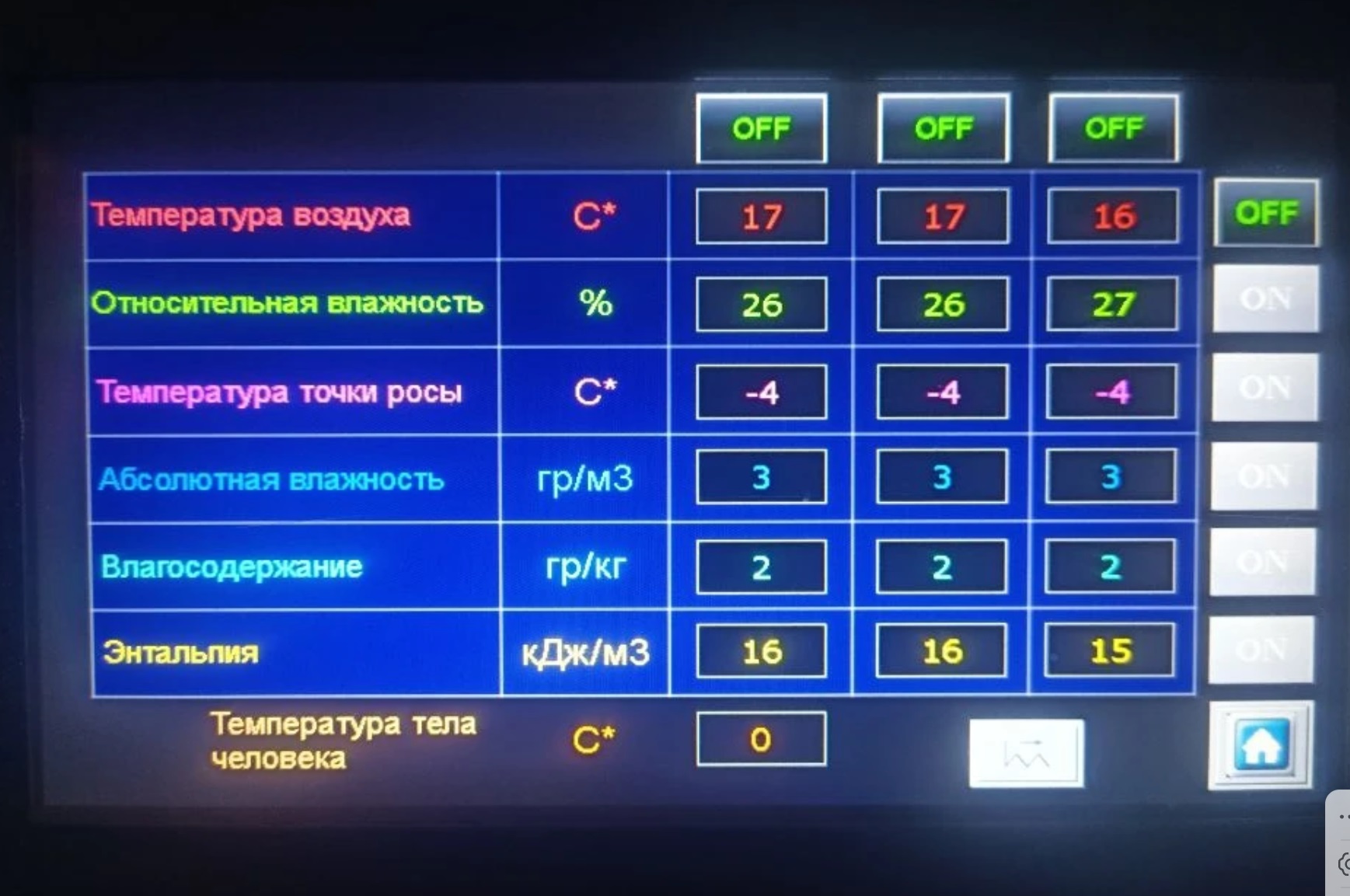

Есть еще у меня такая проблема:
Я графики вывожу сразу на экран 7-ми дюймовой панели.
Экран совсем не большой, по сравнению с монитором компа.
Поэтому на одном экране плохо будут читаться сразу несколько отдельных графиков.
Всего у меня сейчас три датчика, у каждого 6 параметров.
Итого получается 18 графиков. На одном экране будет совсем не читаемо.
Могу разбить на несколько отдельных экранов, например на одном будут только Т(ВВ) и Тр по всем трем датчикам по высоте.
На другом ОВ и АВ, или ОВ и М, ... Или еще какие-то комбинации?
Кроме того Тпара из каменки нужно еще на какой-то экран вывести.
Жду ваших рекомендаций.
На этом экране текущие показания трех датчиков у меня в мастерской.
"Влагосодержание" забыл заменить на "Масовую долю".
Формулу расчета поправил с учетом коэффициента 0,378.
При этом получилось, что Энтальпия не соответствует значениям, если ее брать по он-лайн калькуляторам.
 Размер файла:  330.92 КБ
 Просмотров:  26 раз(а)
Порекомендую сделать так, как у меня реализовано: помимо вывода на экран записывать на флешку. Потом копировать на комп и там уже в экселе строить графики.
Наверно так. Если у Вас есть давления в Па.
