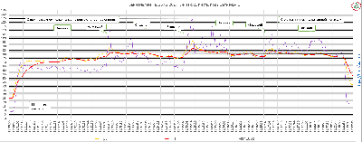

Меня лично по-прежнему больше всего интересует неоднородность пара (полосатость).
Это, пожалуй, единственно новое, что выяснили логгеры с малоинерционными гигрометрами.
Даже в больших по объему парильнях "с далёкими стенами" имеются колебания ТТР, гасимые выдержкой.
Пар, полученный с помощью каменок, можно оценивать метеопараметром Т/ТТР только при хорошем перемешивании и выстаивании.
И это задним числом вполне очевидно. Тем более при наличии брызг.
Моя банно-паровая диаграмма М-Т отвечает случаю идеального смешения - одновременному локальному усреднению температуры и влажности в каждой точке, хотя усреднения по всему объему бани может и не происходить.
Графики М-Т Исупова при математической обработке показали, что это реализуется не всегда.
К примеру, даже в адиабатическом процессе вместо идеального перемешивания (красная прямая) облако пара П может успеть сначала охладиться до точки П1 с нагревом воздуха В до точки В1 и лишь потом смешением П1 и В1 достичь желаемой метеоточки О. При этом могут временно образовываться даже кусачие туманы.
К сожалению, даже визуальный анализ графиков с логгеров, как правило, авторами не производится.

| Юрий Хошев писал(а): |
К сожалению, даже визуальный анализ графиков с логгеров, как правило, авторами не производится. |
На этом же временном графике построил M1 и от предыдущих оставил только Pt и Т1. Сделать М1-Т1 в той разбивке, что вы на графике отметили?
По поводу опахала уточню: на самом деле им махали всё время, так как двое пар-мастеров. Один опахалом машет, другой по его команде поддает. Махал опахалом не только около меня. В какой момент именно к мне приближался обозначить не смогу.
