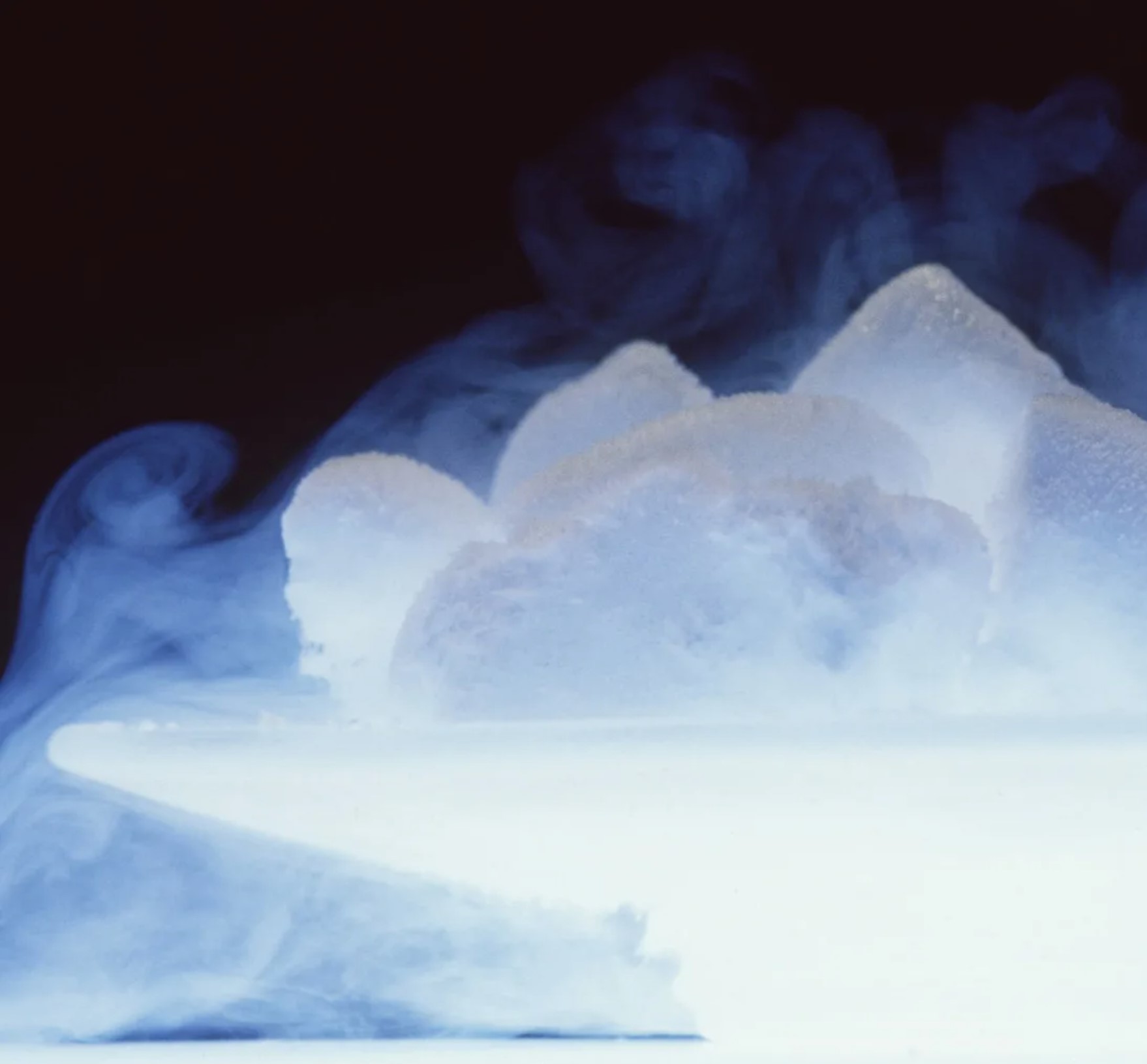

Впечатления, действительно разные, как разнятся пар и кипяток.
Влажный воздух после градирен потому и поднимается вверх, потому что он прогрелся от горячей воды, и еще насытился влагой. А затем охладившись при смешении с прохладным ВВ, как пар из чайника, сконденсировался в облака.
И причем здесь какая-то конденсация в этом процессе? Здесь я вижу только испарение воды, но никак не конденсацию.
***Если же исследовать и обсуждать конденсацию паров воды из влажного воздуха возле холодной поверхности, аналогичный процессам конденсации на прохладном теле человека в теплом и влажном воздухе парной, то лучше было бы рассмотреть наглядные примеры, как на картинках ниже. Сконденсировавшийся пар в этом случае не поднимается вверх, а опускается вниз, потому что он стал тяжелее окружающего воздуха.
И обратите внимание – в какой области от холодного тела происходит конденсация паров воды. На самой поверхности мокрой, покрытой водой, бутылки? Или же в прилегающем к холодной поверхности пространстве?
Аналогично и человека в горячей влажной парной окружают такие же нисходящие потоки сконденсировавшегося (но не всегда до насыщения) холодного воздуха.

Маслов Виктор писал(а):
Попросил жену Маришку выложить это видео в Рутуб:
https://rutube.ru/shorts/c8735afe50348e8fc9eb9231861459c5/
Спасибо. Но комментариев нет. И я ничего не понял.
Только возник вопрос - это так всегда или только у Вас?
Это хорошо? Стандарт? Или брак?
И пропадает ли дымка при стоянии бани?
Инфракрасных лазеров не видел пока нигде. Да и ладно, и что от него толку.
А если попробовать с тепловизором сделать попытку увидеть дисперсию в ИК-диапазоне, то не лучше ли подогревать эту дисперсию синим мощным лучом, чем маломощным ИК-лазером?
Я не знаю. Но хотелось бы знать.
ИКИ хуже рассеивается. Но зато лучше видит тепло тумана.
