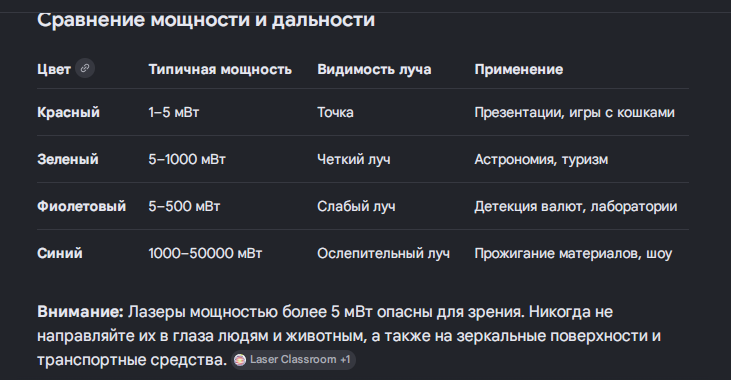

Я рекомендую не фонариком светить, а лазером, совсем копеечным, обзавестись. Вот как на этой картинке во вложении.
Интересные эффекты можно увидеть.
https://youtube.com/shorts/7IEobIWCvpM?si=dyqL57SHiwpNdYyQ
Указку я купил на амазоне в первую очередь, но фонарик позволяет лучше рассмотреть что происходит в объеме, а лазерный луч настолько тонкий, что понять, что там пыль или водная взвесь невозможно.
Ютюба, к сожалению, у меня нет.
Когда-то я (как и Призон) пробовал обычную красную.
Ни на паре из чайника, ни на паре в бане ничего не разберешь.
Поэтому использование более мощных (зеленых и синих) указок, наверно, оправдано.
Лучше с насадкой звездное "небо"? Имитация фонарика, который дает хорошие результаты?
Как насчет инфракрасных в комбинации с тепловизором?

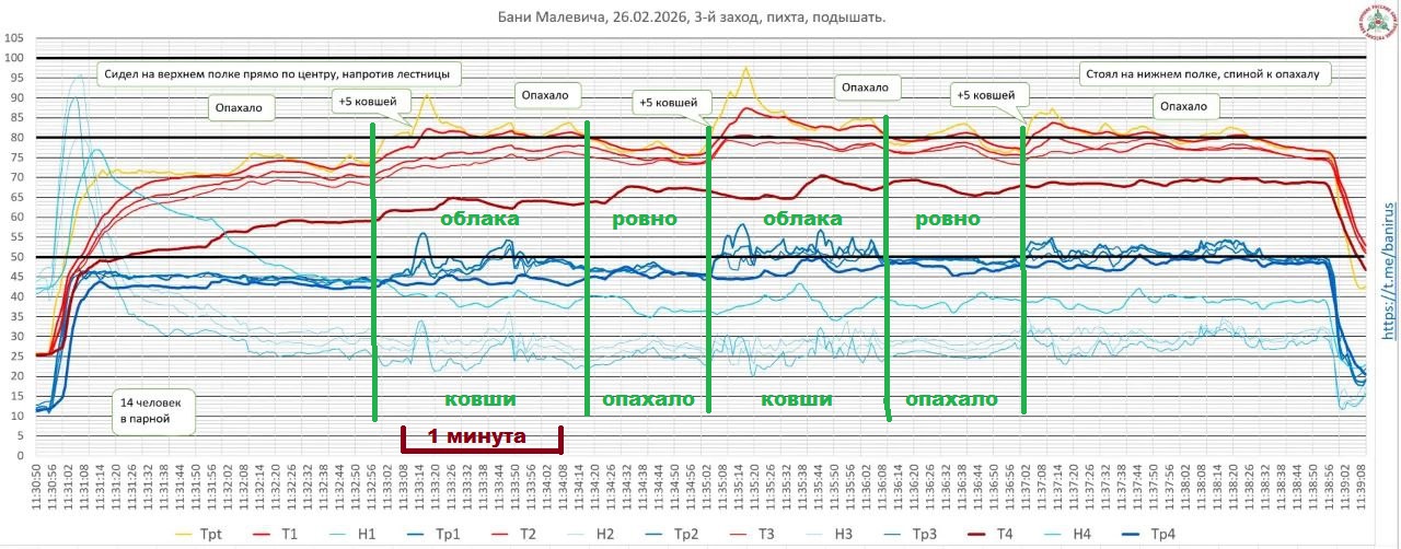

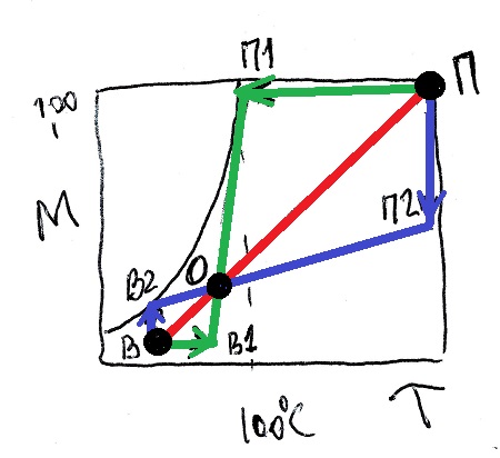

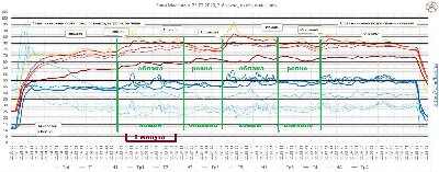

СообщениеДобавлено: Чт 5 Март 2026, 19:23 Ответить с цитатойВернуться к началу
Меня лично по-прежнему больше всего интересует неоднородность пара (полосатость).
Это, пожалуй, единственно новое, что выяснили логгеры с малоинерционными гигрометрами.
Даже в больших по объему парильнях "с далёкими стенами" имеются колебания ТТР, гасимые выдержкой.
Пар, полученный с помощью каменок, можно оценивать метеопараметром Т/ТТР только при хорошем перемешивании и выстаивании.
И это задним числом вполне очевидно. Тем более при наличии брызг.
Моя банно-паровая диаграмма М-Т отвечает случаю идеального смешения - одновременному локальному усреднению температуры и влажности в каждой точке, хотя усреднения по всему объему бани может и не происходить.
Графики М-Т Исупова при математической обработке показали, что это реализуется не всегда.
К примеру, даже в адиабатическом процессе вместо идеального перемешивания (красная прямая) облако пара П может успеть сначала охладиться до точки П1 с нагревом воздуха В до точки В1 и лишь потом смешением П1 и В1 достичь желаемой метеоточки О. При этом могут временно образовываться даже кусачие туманы.
К сожалению, даже визуальный анализ графиков с логгеров, как правило, авторами не производится.

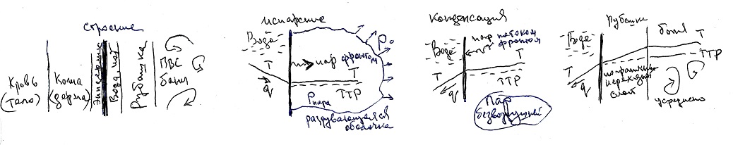

1. Байка не байка, но впечатления от мойки цистерны кипятком из шланга и паром из шланга разные...
Или - влажный теплый воздух из градирни (как и в тайфуне) поднимается вверх облаком и не охлаждается благодаря конденсации.
Другое дело, что бытовые представления порой обманчивы...
Например, не нагрев конденсацией, а компенсация охлаждения?
Впечатления, действительно разные, как разнятся пар и кипяток.
Влажный воздух после градирен потому и поднимается вверх, потому что он прогрелся от горячей воды, и еще насытился влагой. А затем охладившись при смешении с прохладным ВВ, как пар из чайника, сконденсировался в облака.
И причем здесь какая-то конденсация в этом процессе? Здесь я вижу только испарение воды, но никак не конденсацию.
***Если же исследовать и обсуждать конденсацию паров воды из влажного воздуха возле холодной поверхности, аналогичный процессам конденсации на прохладном теле человека в теплом и влажном воздухе парной, то лучше было бы рассмотреть наглядные примеры, как на картинках ниже. Сконденсировавшийся пар в этом случае не поднимается вверх, а опускается вниз, потому что он стал тяжелее окружающего воздуха.
И обратите внимание – в какой области от холодного тела происходит конденсация паров воды. На самой поверхности мокрой, покрытой водой, бутылки? Или же в прилегающем к холодной поверхности пространстве?
Аналогично и человека в горячей влажной парной окружают такие же нисходящие потоки сконденсировавшегося (но не всегда до насыщения) холодного воздуха.
