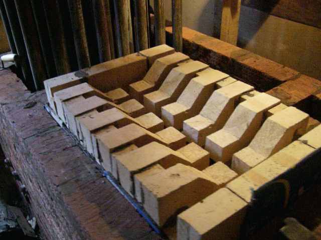

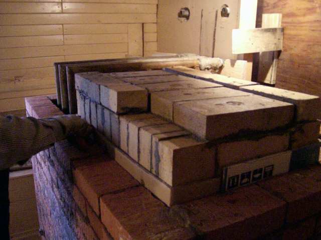

В США построили котел КИК17. Имеется информация об обвязке котла и эксплуатации.
По материалам http://heatkit.com/research/2008/Hydronic/TomStacy.htm
http://heatkit.com/html/lopezs.htm .
Котел Том Stacy <tfstacy>
Дата: вторник, 15 декабря 2009
Перевод Алексея Чернова.
Предмет: Алекс Chernov намеревается, что мы построили в Огайо, используя Ваши фотографии сети.
От: Том Stacy <tfstacy>
: mheat (в) mha-net.org
Мы построили такой же котел в амбаре во дворе в Западном Огайо http://mha-net.org/docs/v8n2/v8n2.htm
Мы закончили его в Феврале 2009, так что это будет первая зима при полном использовании. Он работает на 1/12 лс 3х-скоростном насосе Грундфос на подаче (выходе из котла) сразу после котла.
Котел подключен стальными трубами к 946 -литровому баку из нержавейки, изолированным Р-13 по бокам и Р-30 сверху, (Р-13 равно 10см минеральной ваты). Дальше вода поступает через распределитель в 1но дюймовые пластиковые трубы и на два теплообменника вода-воздух для обогрева дома с площадью 418 м2. Система распределения имеет короткое кольцо, которое позволяет отключить дом от обогрева для обслуживания и ремонта. Пластиковые трубы подачи в дом изолированы пузырчатым полиэтиленом (подобный используется NASA) и пропущены в пластиковую
гофрированную трубу диаметром 13см.
Для безопасности, у нас стоит вентилятор с теплообменником, который включается, когда вода нагревается до 97,2 С, а так же охладительный соленоид, который открывает кран и сливает воду если температура достигла 105,6 С. Когда это происходит, система автоматически пополняется холодной водой из колодца. По давлению, у нас стоит понижающее устройство, понижающее давление воды от колодезного насоса до одной атмосферы. И два клапана сброса давления: один на баке и один на выходе из котла. От всех клапанов сделан вывод на улицу через стальные трубы; туда же выходит слив из соленоида. Все хорошо изолировано. У нас так же подключен 189 л расширительный бак и устройство стравливания воздуха. У нас никогда не было чтобы система безопасности срабатывала из-за высокой температуры или давления. У нас были отключения подачи электричества, но у меня есть генератор, который я могу подключить в спешном порядке, чтобы поддерживать движение воды. Это чтобы предотвратить дополнительное накопление осадка на теплообменнике.
Котел берет много топлива. Мы в основном используем ясень, черешню, хикори. Выглядит так, что за последний месяц мы использовали два аккорда (не знаю, какой он имеет в виду. Один - это 4х4х8 футов, другой - это 1/3 от такого обьема). Мы облицевали котел старым кирпичом со старой школы, потом 4" вермикулита по стенам и 12" наверху. Этого абсолютно недостаточно. 117 м.кв сарай с высотой стен 3 м и крышей с уклоном 3:12 изолированный распыленной пеной (аэрозоль) постоянно находится при температуре около 23С только из-за радиации тепла от котла.
Мой офис находится в этом помещении, так что я могу забрасывать дрова. Это работает хорошо. Мой друг, и я, мы построили котел сами и я сделал конструкцию системы распределения.
Могу прислать больше информации если нужно.
