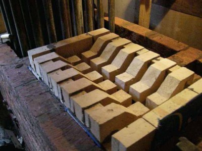

В США построили котел КИК17. Имеется информация об обвязке котла и эксплуатации.
По материалам http://heatkit.com/research/2008/Hydronic/TomStacy.htm
http://heatkit.com/html/lopezs.htm .
Котел Том Stacy <tfstacy>
Дата: вторник, 15 декабря 2009
Перевод Алексея Чернова.
Предмет: Алекс Chernov намеревается, что мы построили в Огайо, используя Ваши фотографии сети.
От: Том Stacy <tfstacy>
: mheat (в) mha-net.org
Мы построили такой же котел в амбаре во дворе в Западном Огайо http://mha-net.org/docs/v8n2/v8n2.htm
Мы закончили его в Феврале 2009, так что это будет первая зима при полном использовании. Он работает на 1/12 лс 3х-скоростном насосе Грундфос на подаче (выходе из котла) сразу после котла.
Котел подключен стальными трубами к 946 -литровому баку из нержавейки, изолированным Р-13 по бокам и Р-30 сверху, (Р-13 равно 10см минеральной ваты). Дальше вода поступает через распределитель в 1но дюймовые пластиковые трубы и на два теплообменника вода-воздух для обогрева дома с площадью 418 м2. Система распределения имеет короткое кольцо, которое позволяет отключить дом от обогрева для обслуживания и ремонта. Пластиковые трубы подачи в дом изолированы пузырчатым полиэтиленом (подобный используется NASA) и пропущены в пластиковую
гофрированную трубу диаметром 13см.
Для безопасности, у нас стоит вентилятор с теплообменником, который включается, когда вода нагревается до 97,2 С, а так же охладительный соленоид, который открывает кран и сливает воду если температура достигла 105,6 С. Когда это происходит, система автоматически пополняется холодной водой из колодца. По давлению, у нас стоит понижающее устройство, понижающее давление воды от колодезного насоса до одной атмосферы. И два клапана сброса давления: один на баке и один на выходе из котла. От всех клапанов сделан вывод на улицу через стальные трубы; туда же выходит слив из соленоида. Все хорошо изолировано. У нас так же подключен 189 л расширительный бак и устройство стравливания воздуха. У нас никогда не было чтобы система безопасности срабатывала из-за высокой температуры или давления. У нас были отключения подачи электричества, но у меня есть генератор, который я могу подключить в спешном порядке, чтобы поддерживать движение воды. Это чтобы предотвратить дополнительное накопление осадка на теплообменнике.
Котел берет много топлива. Мы в основном используем ясень, черешню, хикори. Выглядит так, что за последний месяц мы использовали два аккорда (не знаю, какой он имеет в виду. Один - это 4х4х8 футов, другой - это 1/3 от такого обьема). Мы облицевали котел старым кирпичом со старой школы, потом 4" вермикулита по стенам и 12" наверху. Этого абсолютно недостаточно. 117 м.кв сарай с высотой стен 3 м и крышей с уклоном 3:12 изолированный распыленной пеной (аэрозоль) постоянно находится при температуре около 23С только из-за радиации тепла от котла.
Мой офис находится в этом помещении, так что я могу забрасывать дрова. Это работает хорошо. Мой друг, и я, мы построили котел сами и я сделал конструкцию системы распределения.
Могу прислать больше информации если нужно.

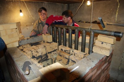

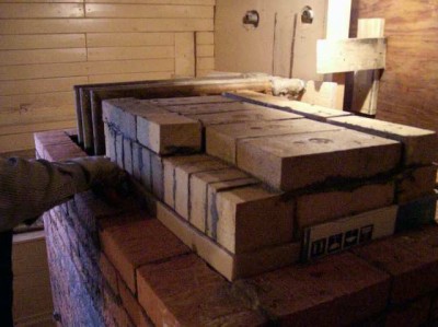

Бобр писал(а):
Господа, я сложил этот котёл два года назад самостоятельно, не такой красивый конечно как на фото у Евгения, но не в этом суть.
Короче я разачарован Crying or Very sad Я конечно понимаю, что я не ахти какой печник, может были какие огрехи в качестве кладки и раствора, но ведь ПРИНЦИП же должен работать
Вообще, конечно, странно это все как-то. Я тоже далек от профессии печника, тоже собрал свой котел сам. Правда, без слепого копирования КИКов, а сделал свою порядовку. Места у меня мало, помещение невысокое (1,8 м), потому никакой КИК не подходит.
В котле три регистра, расчетная площадь каждого полтора квадрата. Часть колпака, где регистры, шириной полтора кирпича. Габариты печи: 1 метр ширина, полтора - длина, полтора - высота.
Отапливаемая площадь около 75 квадратов. Котел поставлен в цокольном этаже. Батареи отопления - на первом этаже. 4 штуки по 8 секц М-140.
В цоколе же поставлен аккумулятор на 2 кубометра воды. Котел топлю 1 раз в сутки, продолжительность топки около часа, количество дров - около 30 кг, в основном хвойных. Березы немного, процентов 5.
Топлю с начала ноября. Зима нынче на Урале дает жару всем досыта, минус 20, 30, а порой и 40. За три месяца сжег около 3 кубометров дров. Сам удивился, в сравнении со старой печью это значительно меньше.
Температура в доме ниже 20 не бывала никогда. Поддерживаю около 22. Температура в аккумуляторе после протопки - 60 градусов, через сутки перед протопкой - около 50. Когда чуть меньше, когда чуть больше, зависит от погоды (и соответственно, от расхода).
Никаких танцев с бубном вокруг котла не делаю, никаких правил топки типа сначала две трети, потом побольше и т.п., не соблюдаю. Наложил полную, поджег, по мере прогорания до половины подкладываю опять до полной. Так два -три раза. То бишь, не даю сгорать полностью, как здесь советуют.
Почему? Потому что отчетливо вижу по температуре на выходе регистров, что после половинного сжигания накладки выходная температура резко падает и далее происходит больше проветривание котла, нежели его эффективная теплотворная деятельность.
Короче, горит все время практически при полной топке.
Регистры в это время работают на аккумулятор и систему. Вода гонится через них насосом. GrundFos 25-40, на первой скорости. Через час, по окончании топки, угли в конец топливника, задвижку закрываю, насос отключаю, дальше вода по кругу регистры-аккумулятор-регистры в режиме естественной циркуляции, систему батарей закрываю полностью.
До утра хватает нагретого массива печи. Днем открываю естественную циркуляцию аккумулятор-система-аккумулятор. Расход (и следовательно, температуру) регулирую степенью открытия крана.
Температура задней стенки топки перед закрытием задвижки порядка 500 градусов (пирометр). Температура газов, уходящих в трубу - около 150 градусов (замер температуры кирпичей нижней подвертки). Труба кирпичная, температура стенок никогда не превышала 50 градусов. Температура утепленного верха (перекрыши) котла - 35-40. Это важно, поскольку деревянный потолок.
Печь не утеплялась. Пока даже не штукатурилась. Железным каркасом пока не обтягивалась.
Теперь о плохом. А то все хорошо, все чудесно и т.п. Есть и плохое. Через прочистные дверки вижу, что колпак и регистры постепенно затягиваются сажей. Я ожидал другого, свято веря в доводы на сайте Кузнецова. Однако, видимо, это огрехи моей конструкции, потому никого не обвиняю. Кроме того, что-то не видел ни печей, ни сообщений о том, что колпак и регистры остаются девственно чистымиSmile) Кузнецов и сам говорит, что надо время от времени прожигать насухую...
Второе. Примерно со второго месяца топки образовалась трещина в наружной кладке, от основания вверх в зоне дверок до середины по высоте, далее по горизонтали по боковой стенке до колпака. Это, думаю, тоже издержки моей непрофессиональной кладки, возможно, слишком мал зазор между огнеупорным ядром и наружной кладкой. Хотя, следуя советам Кузнецовского сайта, прокладывал гофрокартон.
Вобщем, сейчас готовлю материалы для стального каркаса, чтобы обтянуть всю печь. Трещина не расширяется, и это успокаивает. Стяну каркасом, оштукатурю и закрою чем-нить декоративным.
А в общем случае я чрезвычайно доволен. Нынешняя зима - отличное испытание всей этой системы, и оно показало, что все сложилось нормально. Что же касается сажи - придется мириться и заниматься чисткой. Я и раньше старую печь чистил, так что привыкать не надоSmile)))
