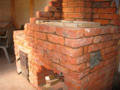

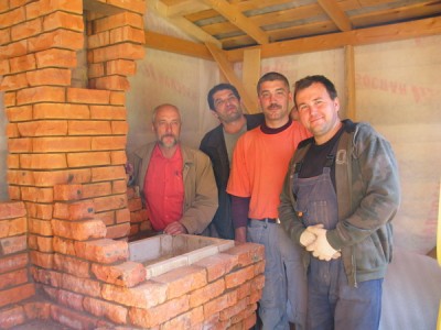

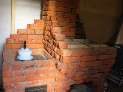

Реализовано!
Пока только без колпака-дымосборника, который будет позже, но и сейчас можно уже сказать, что за счет нагрева гильзы скорость воздуха вдоль трубы должна быть достаточна.
По ходу была модернизирована мангальная часть и внесены элементы декора.
В трубе виден выход для подключения дымосборника
Новый вид комплекса 1
 Размер файла:  110.32 КБ
 Просмотров:  1733 раз(а)
Вид 2
 Размер файла:  124.7 КБ
 Просмотров:  1604 раз(а)

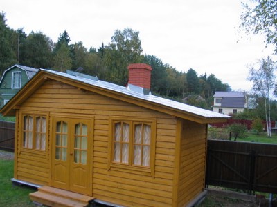

ну и конечно труба выросла на три метра
Труба
 Размер файла:  115.09 КБ
 Просмотров:  1568 раз(а)

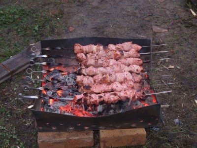

Андрей, для Юрий М. понятие мангал - "ведро" с углями, поэтому ему сложно уловить тонкость художника, которого всякий наровит обидеть Confused
вот если бы показали фото самого мангала, сделали описание как это работает, еще лучше порядовку с описанием и чертежами с размерами .. только дай
 Размер файла:  227.08 КБ
 Просмотров:  1249 раз(а)
СообщениеДобавлено: Вс 20 Сентябрь 2009, 14:53 Ответить с цитатойВернуться к началу
Аха... Ведро... Хм... А что, реальная тема, в него можно воду наливать... Очень удобно, шашлык сделал, потом можно огород полить. Гениально!
Сообщения: 10149
СообщениеДобавлено: Вс 20 Сентябрь 2009, 14:55 Ответить с цитатойВернуться к началу
а если без иронии, то примерно то же и было реализовано, только в отдельно взятом регионе ..., но без прогаров, а только СШ.

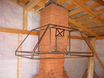

СообщениеДобавлено: Пн 19 Апрель 2010, 21:15 Ответить с цитатойВернуться к началу

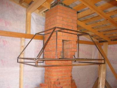

продолжение реализации идеи вытяжки...
сделал основной каркас на трубу, осталось его "обшить" металлом и можно испытывать Cool
высота от мангала 60 см, думаю д.б. нормально Surprised
каркас вытяжки
 Размер файла:  157.96 КБ
 Просмотров:  1489 раз(а)

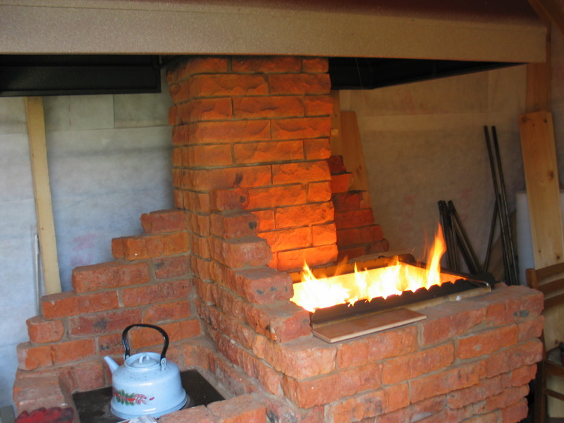

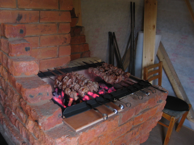

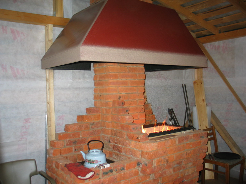

Сообщения: 10149
СообщениеДобавлено: Вт 4 Май 2010, 09:20 Ответить с цитатойВернуться к началу
продолжаем развитие реализации вытяжки
при готовке шашлыка объем не полностью справляется со скоростью вытягивания в канал "по-холодному", процентов 20 попадает в помещение
при нагреве трубы-вставки, путем протопки варочной части печи это процент уменьшается, но при больших "вспышках" дыма от мангала есть малое поддымливание мимо
грешу на колпак, прижимающий поток ДГ к трубе (форма колпака-гнутая по радиусу оцинковка)
покажет замена или снятие сейчас установленного...
вообщем до следующих шашлЫков
да, с горением костра в виде "шалаша" вытяжка справляется до последнего дымочка Cool

СообщениеДобавлено: Вт 4 Май 2010, 16:57 Ответить с цитатойВернуться к началу
А приопустить колпак нельзя?
СообщениеДобавлено: Вт 4 Май 2010, 18:22 Ответить с цитатойВернуться к началу
Приопустить на два ряда или вырезать два ряда в отверстии.
 Размер файла:  39.08 КБ
 Просмотров:  1454 раз(а)
Сообщения: 10149
СообщениеДобавлено: Вт 4 Май 2010, 20:23 Ответить с цитатойВернуться к началу
опустить ниже будет не очень удобно стоять у мангала, поскольку высота соизмерима со средним ростом
и уже на уровне лба (второй ряд вниз от отверстия), да и высота до колпака сейчас уже всего 60 см (ну не 40 же делать?)
вырезать два кирпича можно, но кмк это не спасет, поскольку сечение трубы при малой скорости дыма просто не справляется, т.е. надо увеличивать, а некуда
увеличивая скорость отвода, за счет прогрева трубы... с увеличением скорости конвекции вдоль внутренней трубы решается частично проблема
пока склонен заняться колпаком на трубе, может даже сделать "забавной" формы с функцией ускорителя Shocked
и есть еще возможность -увеличить высоту трубы на 50-60 см
Александр-та
Сообщения: 867
Регион: Омск
СообщениеДобавлено: Ср 5 Май 2010, 03:32 Ответить с цитатойВернуться к началу
Тогда вырезать два ряда кирпича как писал Шура, а с низу отверстие заложить на 3 ряда. Если есть возможность, то нужно приподнять верхнюю часть колпака (вытянуть его), отверстие тоже приподнять.
P.S. Евгений, попробуй сначала уменьшить сечение отверстие вытяжки, т.е. положи на сухую 1-2 половинки кирпича (заложить отверстие с низу) возможно это поможет.
Сообщения: 10149
СообщениеДобавлено: Ср 12 Май 2010, 08:14 Ответить с цитатойВернуться к началу
пробовал заузить отверстие - хуже Very Happy
поменял колпак, результат гораздо лучше
при готовке на плите практически весь дым уходит в трубу, но вот когда жарим шашлык, то часть дыма заполняет условно холодную часть короба вытяжки над варочной плитой (при неработающем топливнике) и остужаясь частично выходит в помещение
принял решение опустить колпак вытяжки на 10 см., т.е. почти до верхней точке входа в трубу и сделать регулиремую заслонку на левую часть вытяжки для отсечки дыма на левый объем

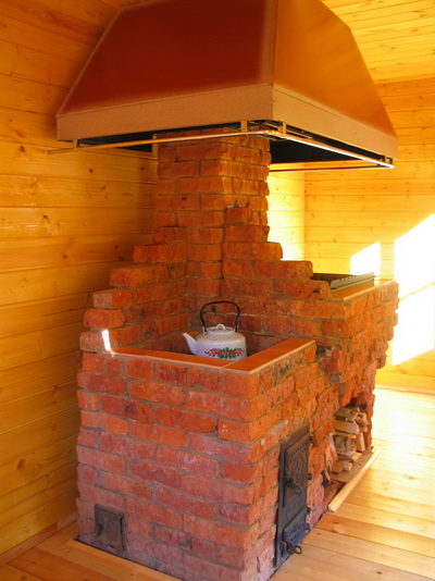

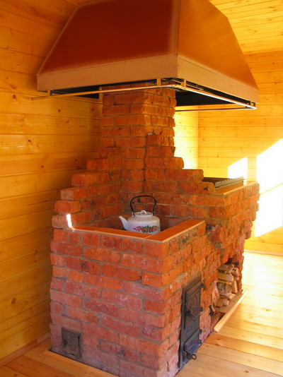

Сообщения: 10149
СообщениеДобавлено: Пн 21 Июнь 2010, 22:32 Ответить с цитатойВернуться к началу
закончил "регулировки" с колпаком
в результате колпак хорошо опустился на один кирпич (см. на фото выше самый нижний не перевязан)
но, оказалось, что лучше работает, когда отверстие в трубе закрыл кирпичем на ребро на 12 см внизу
больше ничего не надо, работает
пора завозить мебель Very Happy
вытяжка готова
