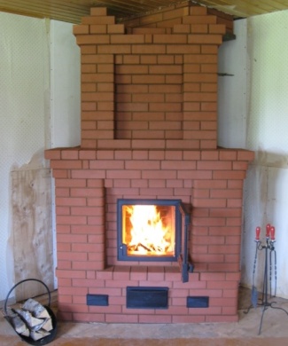

ОИК 19Ф с небольшими изменениями.

Саня, ...башенки, турки, тюрки...молодца

башенки по краям явно холодные будут в верхнем ярусе. И кирпичики можно было разложить так чтоб не бло четверок на фасаде. А вообще,что все каминопечи теперь зовутся ОИК 19ф?

Пн 21 Июнь 2010, 22:43
| Евгений Колчин писал(а): |
| Саня, ...башенки, турки, тюрки...молодца |
Спасибо, получил удовольствие от работы.
ИвануЗеркало печи уменьшил по помещению

ну да,хороши когда батареи висят под окнами. изначальный ОИК19ф был намного лучше вплане отопления
Сообщения: 10145
Добавлено:
Вт 22 Июнь 2010, 07:24
если заказчик ставит печь, как вспомогательное -это его трудности, но Кузнецов всегда рекомендует проектировать печь, как основное отопление
От этого и идем, и никогда не подводило, поскольку в результате так и бывает отчасти.
А ОИК19ф или ОИК19м или ОИК19к - все одно ОИК
Ничего не меняется, принцип топливника и конвективной системы один.

Вт 22 Июнь 2010, 07:26
| Иван из Беларуси писал(а): |
| И кирпичики можно было разложить так чтоб не бло четверок на фасаде. |
Без ниx никак
Иван из Беларуси
Сообщения: 507
Добавлено:
Вт 22 Июнь 2010, 07:48
очень даже "как"
