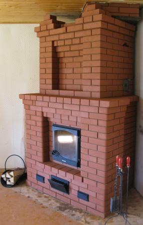

ОИК 19Ф с небольшими изменениями.

СообщениеДобавлено: Пн 21 Июнь 2010, 21:25 Ответить с цитатойВернуться к началу
Саня, ...башенки, турки, тюрки...молодца
Иван из Беларуси
Сообщения: 507
СообщениеДобавлено: Пн 21 Июнь 2010, 22:00 Ответить с цитатойВернуться к началу
башенки по краям явно холодные будут в верхнем ярусе. И кирпичики можно было разложить так чтоб не бло четверок на фасаде. А вообще,что все каминопечи теперь зовутся ОИК 19ф?
СообщениеДобавлено: Пн 21 Июнь 2010, 22:26 Ответить с цитатойВернуться к началу
хоть как назови, а ОИК есть ОИК
Сообщения: 1346
СообщениеДобавлено: Пн 21 Июнь 2010, 22:43 Ответить с цитатойВернуться к началу
Спасибо, получил удовольствие от работы.
ИвануЗеркало печи уменьшил по помещению Very Happy
Без ниx никак Smile

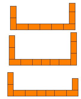

Иван из Беларуси
Сообщения: 507
СообщениеДобавлено: Вт 22 Июнь 2010, 07:48 Ответить с цитатойВернуться к началу
очень даже "как"
 Размер файла:  9.79 КБ
