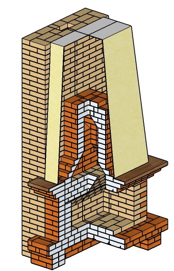

Оказывается, даже такой разрез легко можно сделать в Скетче)

СообщениеДобавлено: Чт 15 Июль 2010, 15:05 Ответить с цитатойВернуться к началу
Конечно, легко... Рассказывай. Surprised
Я вечер потратил на это, но ничего не получилось. Confused
А потом и подтверждение получил - нельзя. Smile

СообщениеДобавлено: Чт 15 Июль 2010, 16:00 Ответить с цитатойВернуться к началу
Да ладно тебе, Владимир)
Всё на самом деле очень просто!
Здесь я использовал такой же принцип, как в фотошопе, когда один слой с небольшими изменениями накладывают на другой, чтобы получить определённый эффект.
Когда модель уже готова, чтобы нарисовать подобный разрез нужно :
1 - сгруппировать модель
2 - скопировать сгруппированную модель
3 - сделать, допустим, фронтальный разрез и применить плагин к нему SectionCutFace
4 - на копии, которую мы делали в пункте 2 делаем боковой разрез и так же применяем плагин, чтобы закрыть все пустоты
5 - теперь, нужно наложить друг на друга эти две модели с разрезами
6 - радоваться, своему результату)
Хочу ещё добавить одну важную деталь - разрез нужно делать только находясь в редактируемой группе, тогда он будет применён непосредственно к ней, а не ко всему 3Д пространству.

Ох, шайтан! Smile Удвоил обьект, а потом соединил... Забавно. Спасибо. Cool
