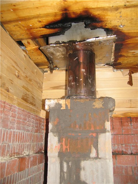

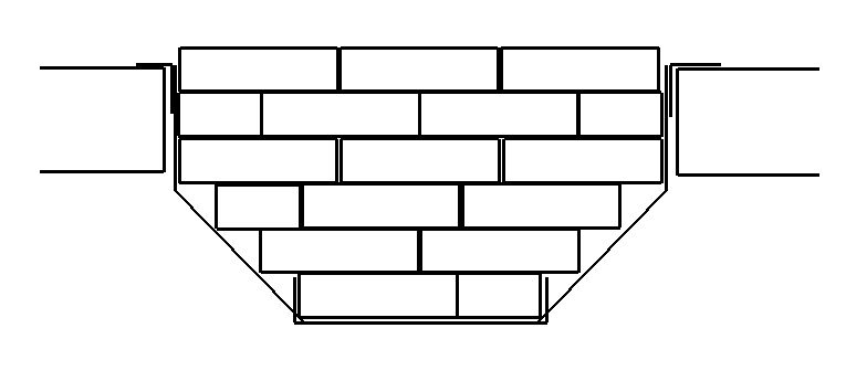

Если проход сэндвича через перекрытие так опасен, то почему бы его не сделать кирпичным по всем правилам? Перевёрнутый конус с основанием 1,5 кирпича с переходником ну и на расширение... крепится к усиленным балкам перекрытия... а на чердаке столбик нужной высоты тоже с переходником

Вот такое не хочется
 Размер файла:  69.63 КБ

На нижнем фото действительно надо было подняться вверх до перекрытия и сделать нормальную кирпичную распушку.

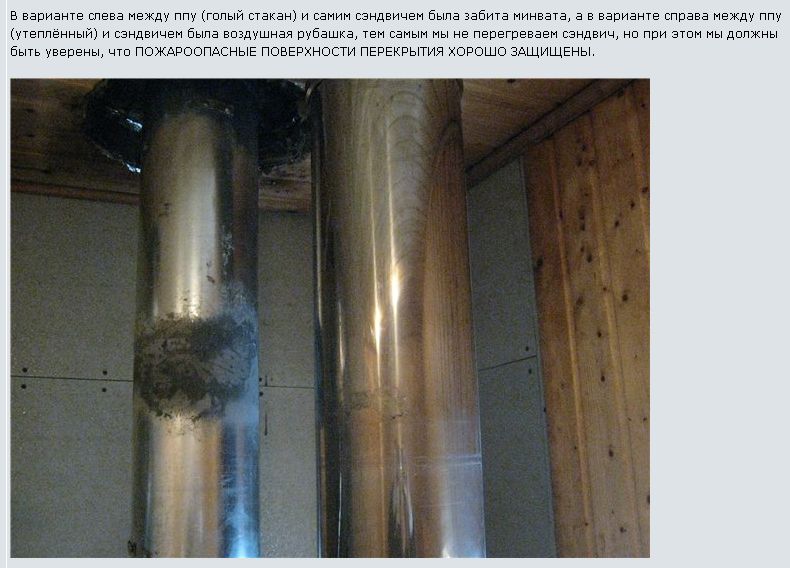

в вариантах 100% трубы сэндвич ППУ лучше доработать и сделать из негорючего материала, например минерита
http://forum.stovemaster.ru/viewtopic.php?p=38818#38818
еще лучше применить для этого суперизол
а если уж захотелось кирпич вложить, то тогда уж легковес какой
хотя от кирпича имхо больше проблем, если не выводить полностью опору, т.е. трубу

Утеплять трубу минватой на выходе у печи 8-10 киловатт по моему только увеличивать её температуру и ждать пока она прогорит. Или воздух, или кирпич(без ваты), ещё керамзит, ну может быть песок. А вод 2 этаж-чердак уже сендвич. Я мыслю так: первый этаж однослойная труба, разделка на чердак - керамзит в коробе не закрытый сверху (кирпич наверное тяжёлый), а потом уже сэндвич...
В потверждении моих слов

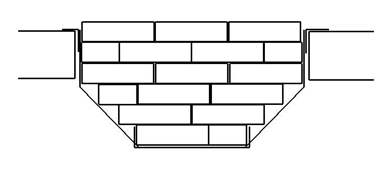

Лучше суперизола наверное ничего нет.

трубы кладут только из полнотелого кирпича а у вас-дырчатый.Разбирайте и снова кладите выше чердака еще 6 рядов кирпичом.Только не на реьро а ложком
