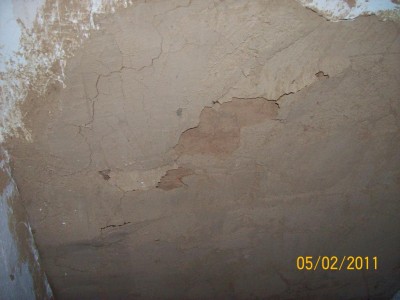

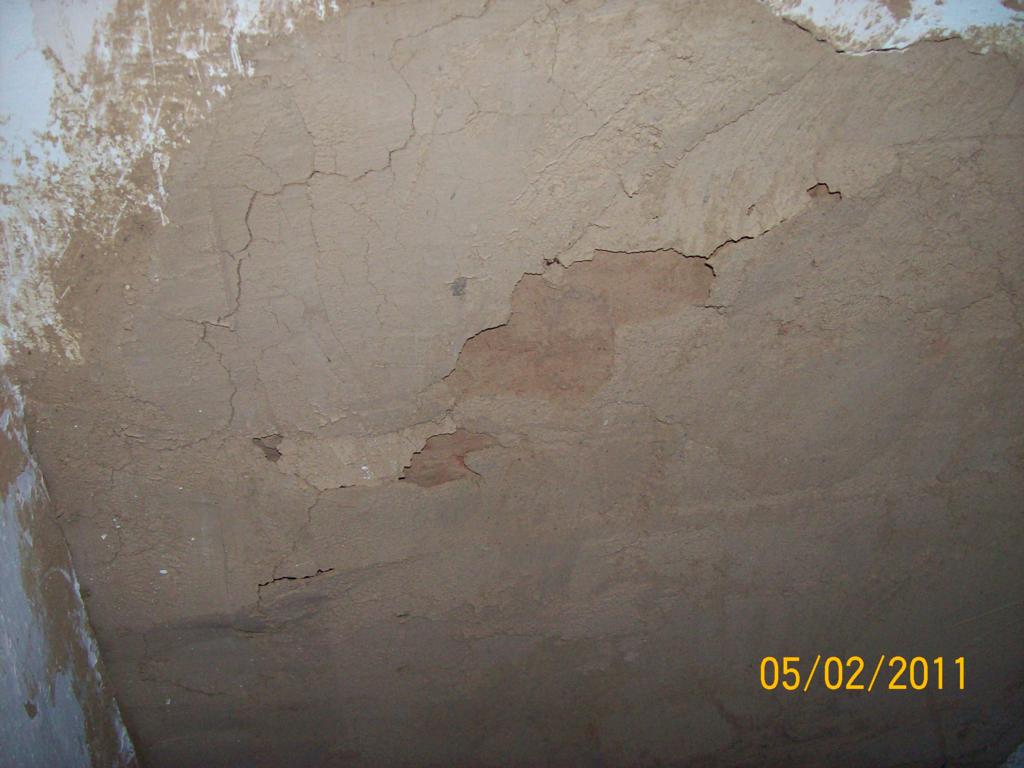

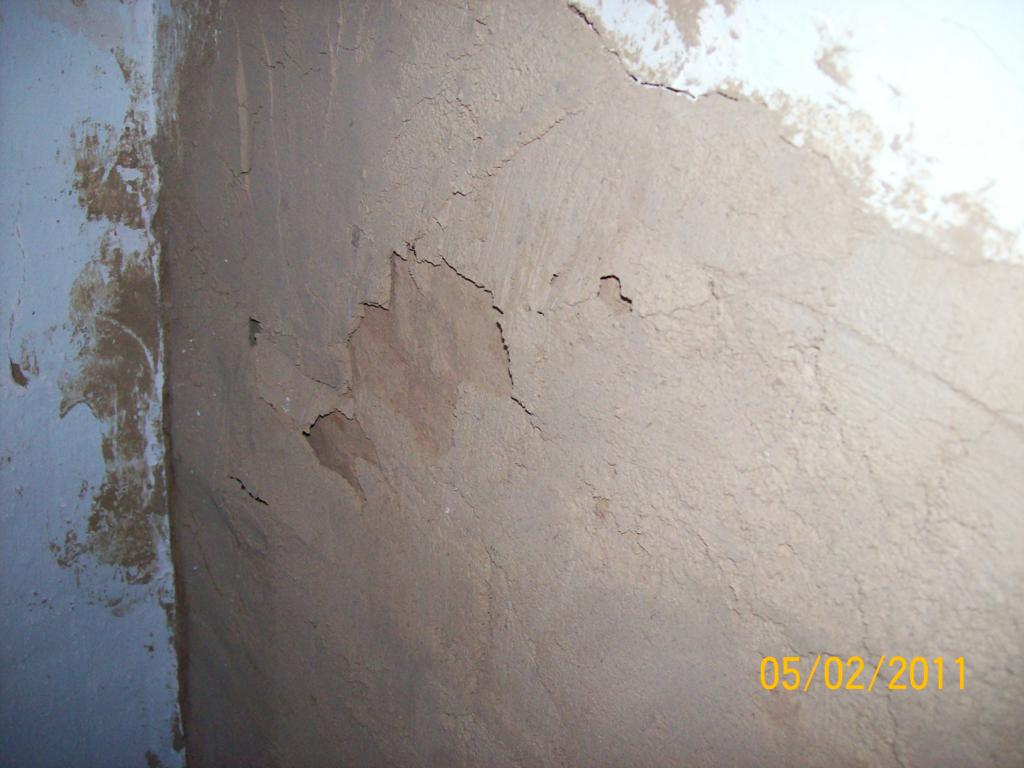

Одна единственная стена, которую я покрыл штукатуркой отказывается быть оштукатуренной! Что я только не делал, какими растворами не замазывал, даже с цементом пробовал, но в одном месте штукатурка все время отваливается. Если смотреть на топочную дверку, то стена слева. Штукатурка отваливается чуть ниже перекрытия первого колпака рядом с левым углом если смотреть на стену.
Как я понимаю там самое горячее место, после стенки напротив хайла, футеровки нет, неужели штукатурка от перегрева отваливается?
п.с. Последний раз после того как штукатурка отстала от стены, отковырял раствор почти со всей стены снова оштукатурил. Через пару дней топки, в том же месте все отвалилось, плюнул, не штукатурю, не белю. )))
Из страны канальных печей....

Мешковину проложить по всей поверхности печи если печь в полкирпича или стеклоткань. (ГПР стеклоткань ГПР)
г. Омск
Кладка печей и каминов.
Александр Бацулин
Сообщения: 928
СообщениеДобавлено: Сб 12 Февраль 2011, 19:45 Ответить с цитатойВернуться к началу
Можно просто затереть цементным р-ром или плиточным клеем. он, конечно, потрескается (тк сама стенка подвижна), но не обсыпется как глина.
Обклеить мешковиной - держаться как-то будет, но это будет "корка" - отслоится, но не упадет.
Сообщения: 10147
СообщениеДобавлено: Сб 12 Февраль 2011, 20:04 Ответить с цитатойВернуться к началу
я бы сделал следующее:
все отчистить и зачистить
на теплую печь положить грунт жидкой глины
затем приклеить мешковину, вымоченную в глине
все разровнять и оставить на сутки
периодически смачивая
на второй день, обильно смочив
приступить к штукатурке, добавив в ГП р-р извести
штукатурить в три прохода, начиная с жидкой сметаны
сушить периодически смачивая или укрыв влажной мешковиной
Все делать на разогретой печи до 30 гр.С
