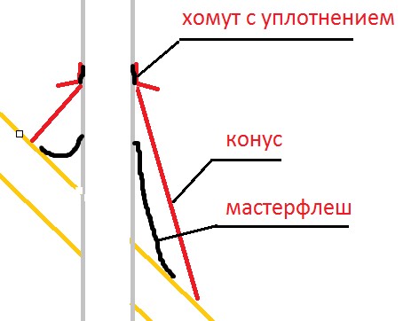

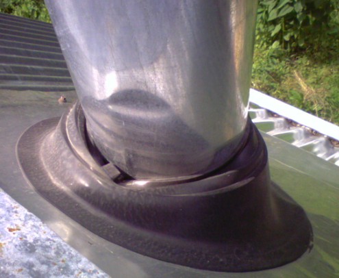

СообщениеДобавлено: Ср 17 Август 2011, 11:40 Ответить с цитатойВернуться к началу
Трубу АЦ поменял,на сендвич,плюс утеплил кирпичную 5см роквулом.Кстати флеш надо сверху чем то закрывать(типа)зонтика из оцинковки ,а то у меня снегом,льдом его в обратку со стороны конька выгнуло,и потекло...теперь закрыл,ждемс зимы.
СообщениеДобавлено: Ср 17 Август 2011, 12:35 Ответить с цитатойВернуться к началу
Лучше бы сразу от печи поставить сендвич или хотябы загильзовать кирпичный участок...
Правильное решение, у меня тоже, снегом продавило резинку, и теперь надо делать защитный конус.

zika
Сообщения: 328
СообщениеДобавлено: Ср 17 Август 2011, 14:20 Ответить с цитатойВернуться к началу
При установке флэш-мастера - нужно было обильно промазать соединение резинки и трубы силиконовым герметиком.
На бане стоит уже 6 лет - снега наметает по 0.5 метра.
На доме эту зиму отстоял - тоже всё в норме.
С уважением Валерий
alik1
Зарегистрирован: Ср 26 Май 2010, 19:01
Сообщения: 82
Регион: моск.обл
СообщениеДобавлено: Ср 17 Август 2011, 20:30 Ответить с цитатойВернуться к началу
Да, сделал так как на фото,соединение на проволочный хомут ,сверху замотал толстой самоклеещейся алюминиевой лентой,нормально получилось,только от крыши зазор 3см оставить.
