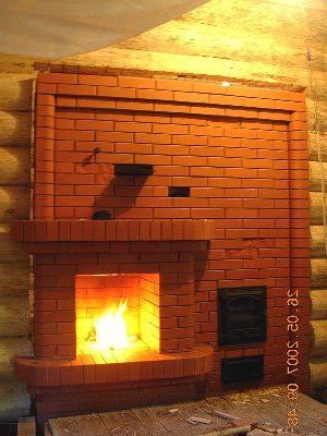

Евгений, просматривая форум, кажется у Вас, я встретил печь, которая мне приглянулась, но не знаю, подойдёт ли она для моей бани... по размерам и "нагревам"...
 Размер файла:  29.13 КБ
 Просмотров:  1009 раз(а)
СообщениеДобавлено: Ср 5 Октябрь 2011, 07:22 Ответить с цитатойВернуться к началу
В случае применения данной модели печи вам придется менять моечную с парной местами. Иначе не знаю, как "привязать" ее к проекту.
Этой печью вы прогреете всю баню.

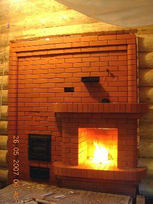

Не могли бы Вы пдсказать её размеры и показать её тыл?..
Имеется ли возможность её, так сказать, модернизации "зеркально"? (чтобы сохранить расположение парной и моечной)
 Размер файла:  28.83 КБ
 Просмотров:  923 раз(а)
СообщениеДобавлено: Ср 5 Октябрь 2011, 10:16 Ответить с цитатойВернуться к началу
Зеркалить можно...вот только все одно не пойму, как вы ее будете устанавливать. Размер печи 6.5х4 кирпича
...а такой вариант установки не получится?

...и всё же где можно увидеть обратную сторону этой печи?..возможно ли её сдвинуть в сторону таким образом. чтобы часть печи находилась в помывочной?
...и если я правильно понял, то её размер ~1м*1.7м? Простите за делитантство..
СообщениеДобавлено: Ср 5 Октябрь 2011, 13:28 Ответить с цитатойВернуться к началу
размер такой...
но вот зеркалить лучше парная-моечная по проекту
поскольку каменка находиться над топкой
задняя сторона печи есть сплошная кладка с одной дверцей каменки на высоте 16(18) ряда, не считая прочисток и задвижек
