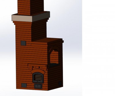

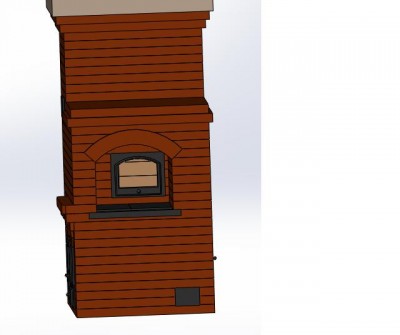

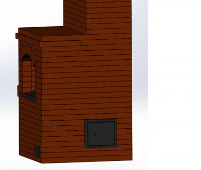

А возможно протопить одной камино-печью и 3-ри этажа:
В составе: ВП 2-3, Духовка чугунная Арт.0892, ХК "по-чёрному", отопительные щитки 2-го и 3-его этажей.
Дерзайте!
