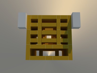

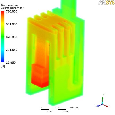

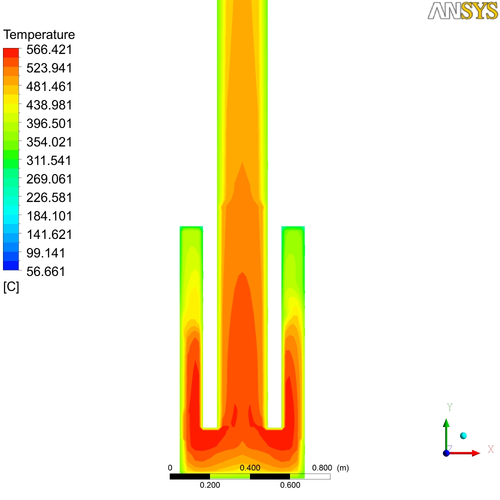

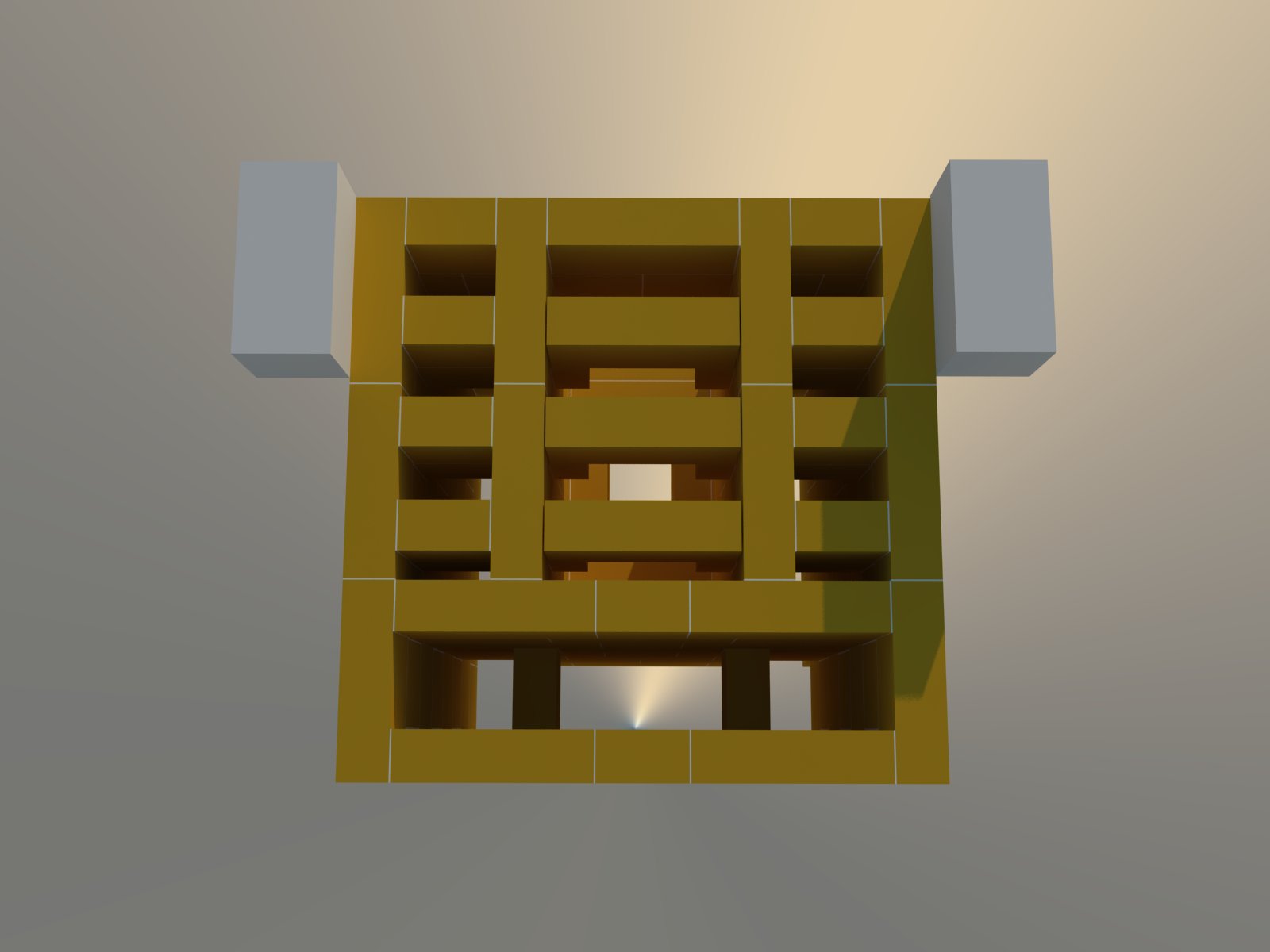

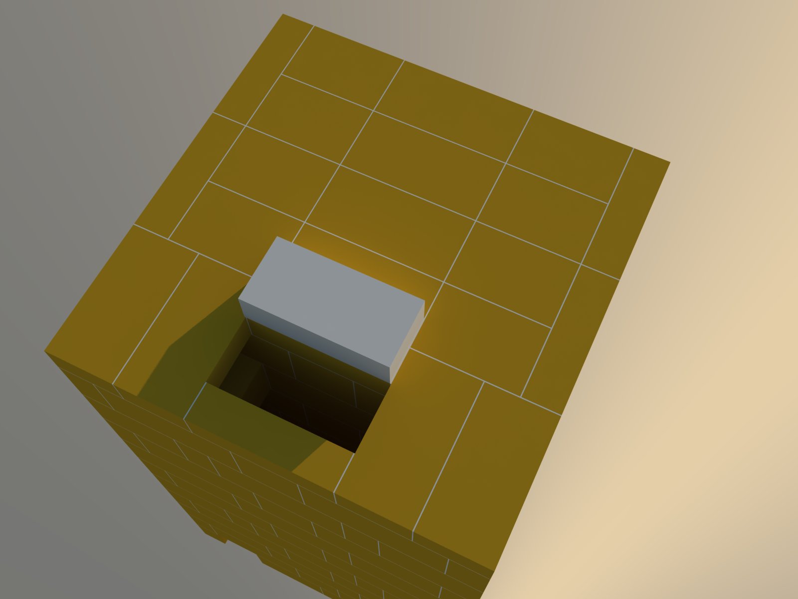

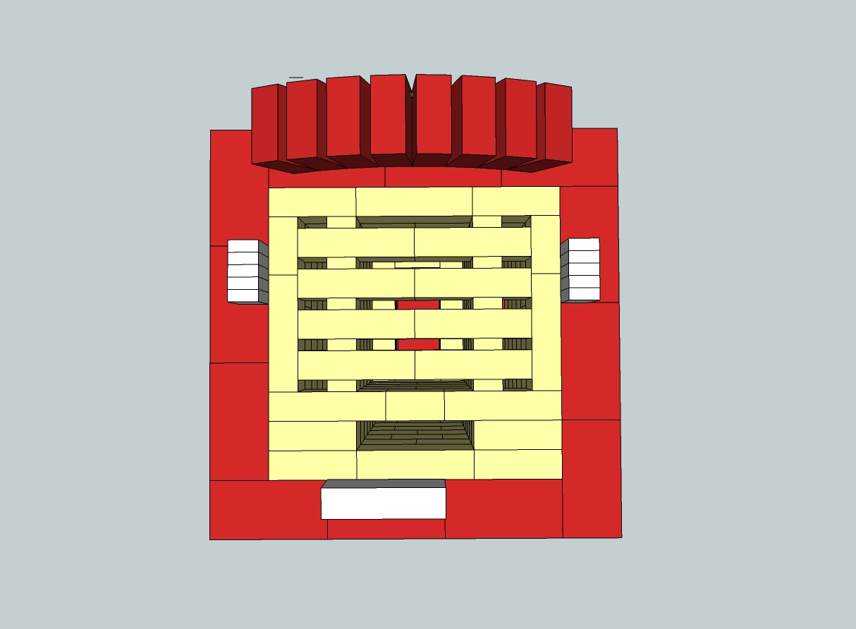

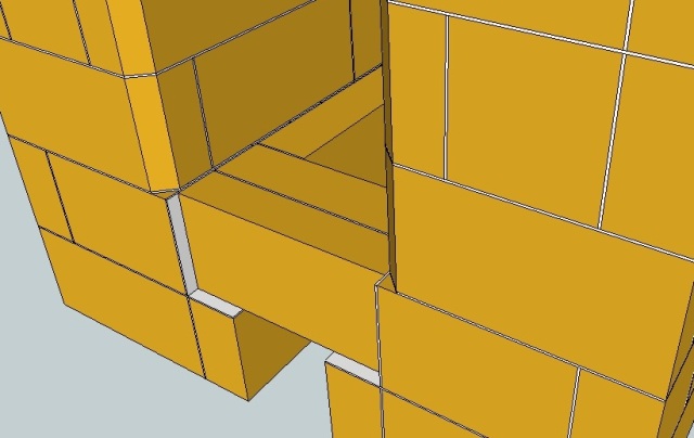

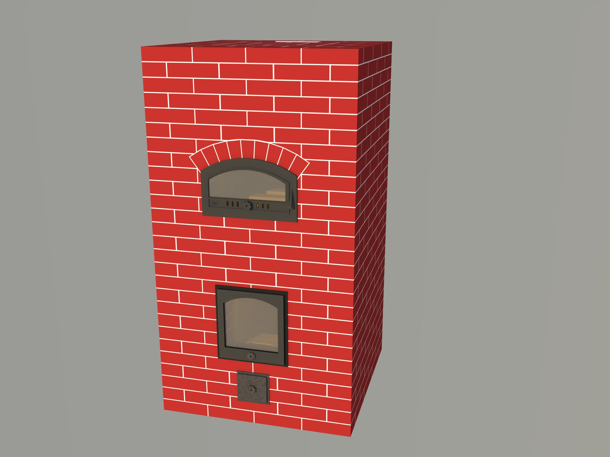

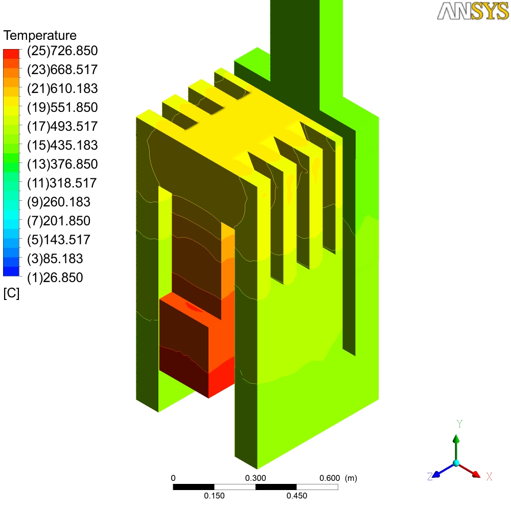

Закончил до конца проект. Прошу ещё раз посмотреть, обсудить... При замечаниях прошу указывать конкретный ряд. Проект создан под размер 4 на 4.
P.S. И всё-таки в первоначальном проекте сечение опускных и подъемных каналов в пол кирпича...
Первоначальный проект, сечения
 Размер файла:  125.43 КБ
 Просмотров:  876 раз(а)
Сечение подъемного канала
 Размер файла:  85.22 КБ
 Просмотров:  819 раз(а)
Сечение опускных каналов
 Размер файла:  71.97 КБ
 Просмотров:  863 раз(а)
Общий вид
 Размер файла:  187.46 КБ
queser
Сообщения: 204
Регион: Салми
СообщениеДобавлено: Ср 2 Январь 2013, 19:33 Ответить с цитатойВернуться к началу
подъемный будет плохо прогреваться в таком виде, рассечки надо довести до низа, щель перед дверкой лучше убрать, трубу лучше на угол увести, хк нониже, подовые почаще, прогарчик.... Будет 2 колосника? и т.д. и т.п. если ли смысл повторно всё это писать? Делайте по-своему, потом расскажите что получилось.
Всё будет хорошо! =)
СообщениеДобавлено: Ср 2 Январь 2013, 20:24 Ответить с цитатойВернуться к началу
Да... подьемный будет холодным... Задняя сторона будет прохладной...
Ребра в ХК .. Размер слишком большой... 3,5 было как раз. А топка маленькая...
sergey166
Зарегистрирован: Пн 12 Декабрь 2011, 10:30
Сообщения: 176
Регион: Тюмень
СообщениеДобавлено: Ср 2 Январь 2013, 20:30 Ответить с цитатойВернуться к началу
queser писал(а):
sergey166 писал(а):
З4
Блин, ну хотелось бы хоть какое-то обоснование, кроме - "так уже делали и работает".
1. Почему подъёмный будет плохо прогреваться? Ведь он у нас кроме всего прочего находится прямо за топкой...
2. Щель перед дверкой точно убирать не буду - с ней стекло всегда чистое, это уже на практике...
3. Трубу на угол выведу - это не проблема, понимаю, что должна опираться хотя бы на 2 стенки
4. Прогарчика аж 2 - слой "Шамот 10"
5. 2-х колосников не будет - сзади ВВ...
6. ХК пониже - так она и засаживается из-за того, что она низко - или я чего-то не понимаю в физике процесса - берем гвоздь, ставим под свечку - если растояние от пламени 2см - нагревается и горит чисто, если пламя задевает гвоздь - коптит...
СообщениеДобавлено: Ср 2 Январь 2013, 20:37 Ответить с цитатойВернуться к началу
Плохо, что ты не понимаешь первого вопроса... ДГ они просто летят вверх и все. При такой ширине - стенки останутся холодными.
6 - высота пламени в топке+ХК не может быть большой... Скажем 70-80 нормально.

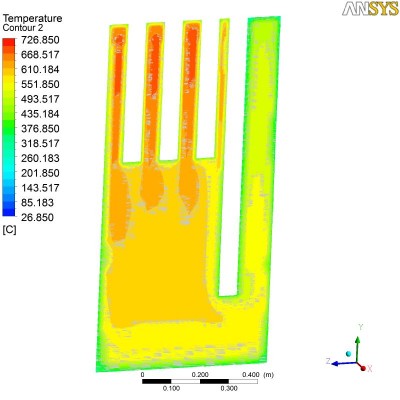

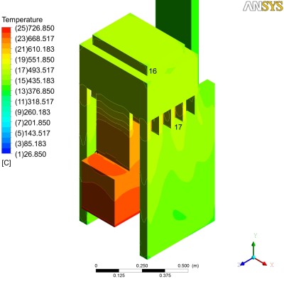

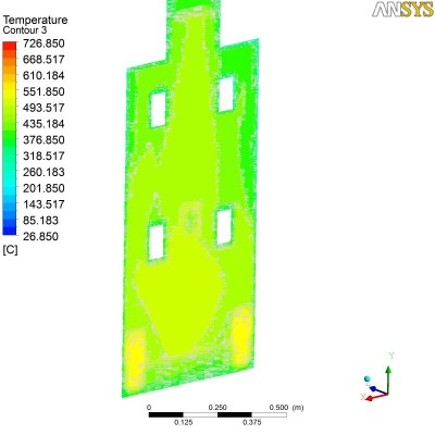

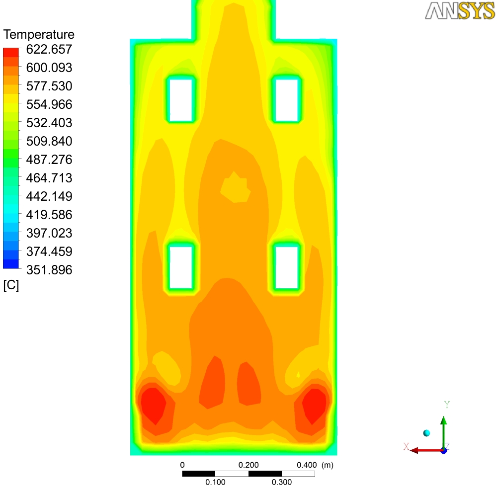

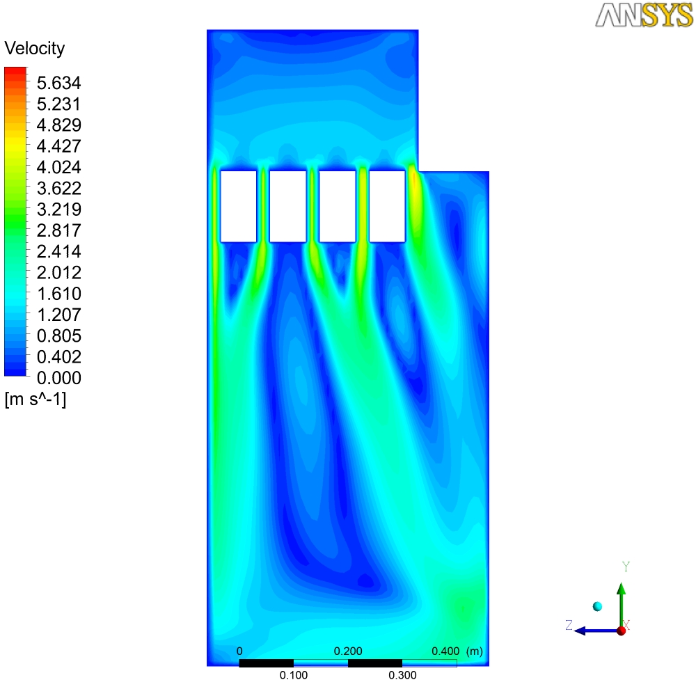

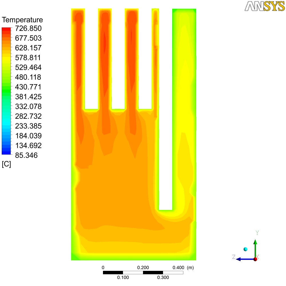

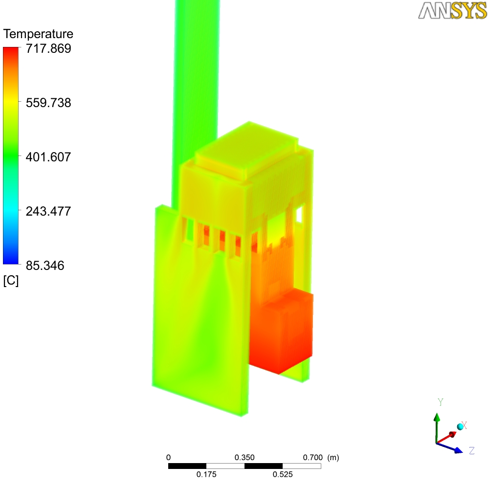

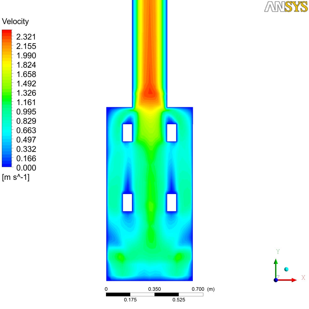

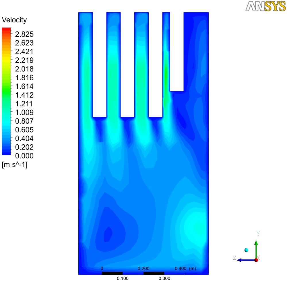

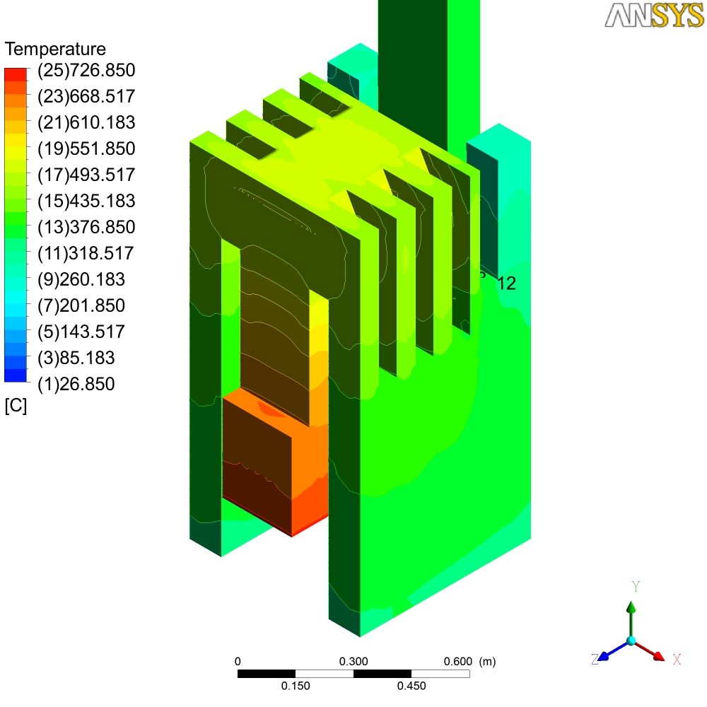

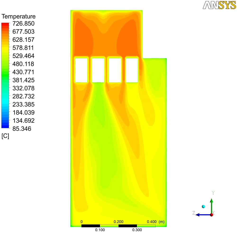

Вот и расчет подоспел... Сейчас придёт vladgri и всё раскритекует)))
Подъемный
 Размер файла:  58.99 КБ
 Просмотров:  825 раз(а)
Опускной + подъемный
 Размер файла:  65.84 КБ
 Просмотров:  848 раз(а)
Общие температуры
 Размер файла:  44.35 КБ
 Просмотров:  877 раз(а)
Последний раз редактировалось: sergey166 (Ср 2 Январь 2013, 21:16), всего редактировалось 1 раз

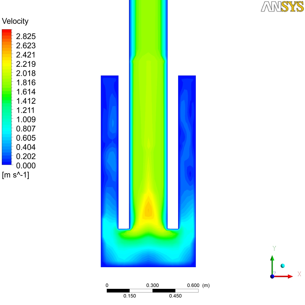

СообщениеДобавлено: Ср 2 Январь 2013, 21:15 Ответить с цитатойВернуться к началу

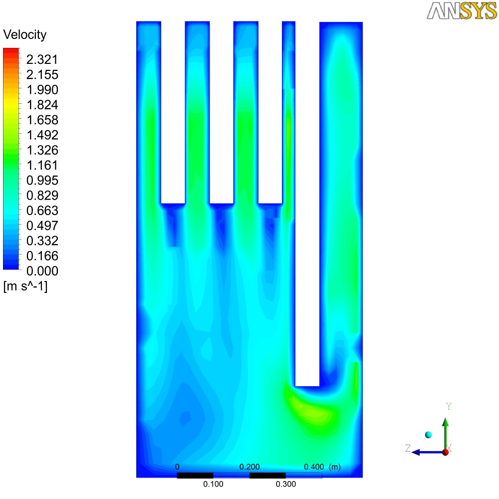

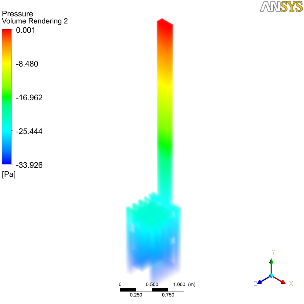

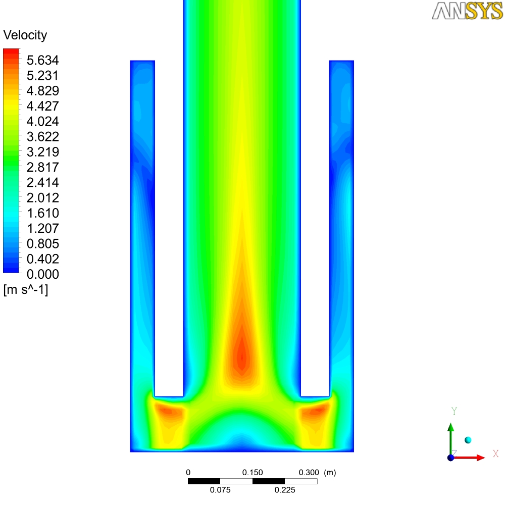

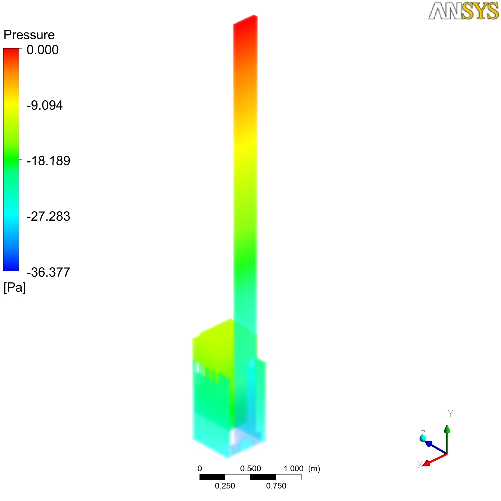

ну и самое главное давления...с учетом плотности воздуха
Давление
 Размер файла:  104.01 КБ
 Просмотров:  832 раз(а)
Анатолич
Сообщения: 393
Регион: Рязань
СообщениеДобавлено: Ср 2 Январь 2013, 21:29 Ответить с цитатойВернуться к началу
sergey166 писал(а):
queser писал(а):
sergey166 писал(а):
З4
Ну... попробую...
1 Чтобы дг отдали тепло - они должны касаться того, чему они должны отдать тепло Smile . Чем шире канал - тем меньше теплопередача Very Happy
2 Стекло один х...н закоптиться( есть такая тенденция в начале протопки(не всегда всё идеально)), НО... При подъёме температуры в топке - выгорает сажа на стекле. Устройство щели преследует следующую цель - подведение ВВ в верхнюю зону горения в топке...
3 При нормальной теплоизоляции между перекрышами контуров - уголки, на которые будет опираться метр кладки трубы (для прохода потолка) с сендвичем внутри, проживут никак не меньше, чем сама печь. А грузить печь пятью метрами кирпичной трубы нынче - вообще смысла не вижу.
4 А прогарчик как раз для того, чтобы поднять температуру на входе в трубу, убитую расширением каналов печи... Cool Эт нормально... Чтобы сделать - сначала сломать yu
5 Выглядеть будет ещё одной щелью колосника, которая также, как и сам колосник заложится дровами. Где тут ВВ? Laughing
6 Если посмотришь на три представленные мной печи, то увидишь различия и в высоте ХК, в том числе. Мне больше понравилась работа красненькой печи( хотя и про серенькую с беленькой никак нельзя сказать, что работают неудовлетворительно)...
Smile Smile Smile
Во... пока писал - картинки интересные подоспели Smile Ну и... Рассказывай теперь сам, чего там, на картинках... Very Happy Smile
sergey166
Сообщения: 176
Регион: Тюмень
СообщениеДобавлено: Ср 2 Январь 2013, 21:43 Ответить с цитатойВернуться к началу
В общем-то там на картинках печь просчитанная в Ansys, начальные условия - 700С. Тяга от трубы... Могу сделать любой разрез по температурам, давлению, скоростям и т.д. Единственное, что не учитывется теплопроводность стенок - они адиабатны - т.е. то что мы видем - не температура стенок печи, а температура пламени и газов...
Анатолич
Сообщения: 393
Регион: Рязань
СообщениеДобавлено: Чт 3 Январь 2013, 01:03 Ответить с цитатойВернуться к началу
Попробуй теперь просчитать исходный проект... Посмотрим на разницу воочию Smile

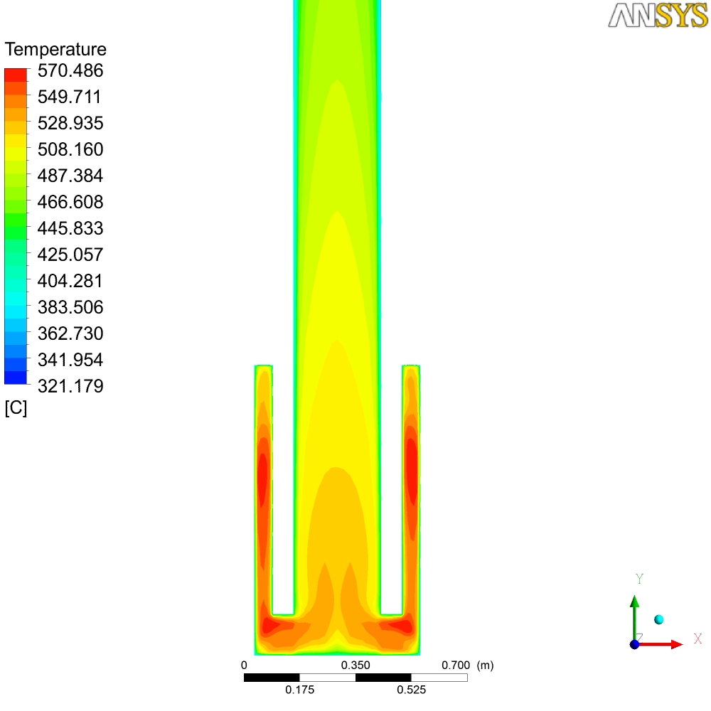

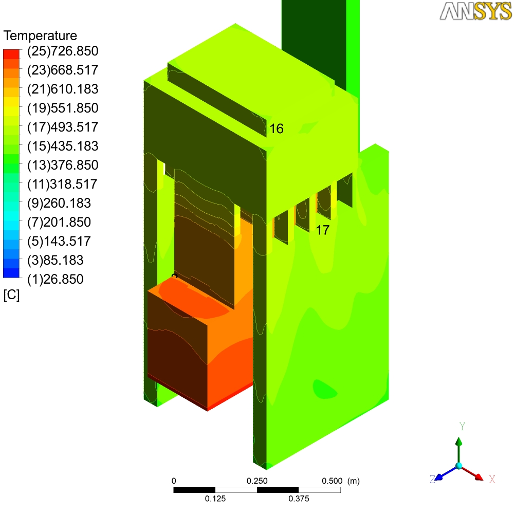

СообщениеДобавлено: Чт 3 Январь 2013, 12:36 Ответить с цитатойВернуться к началу

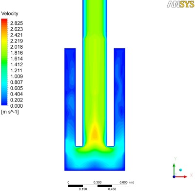

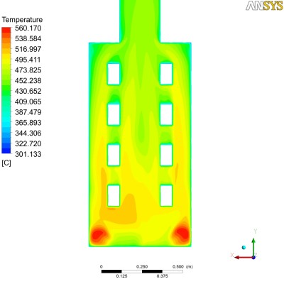

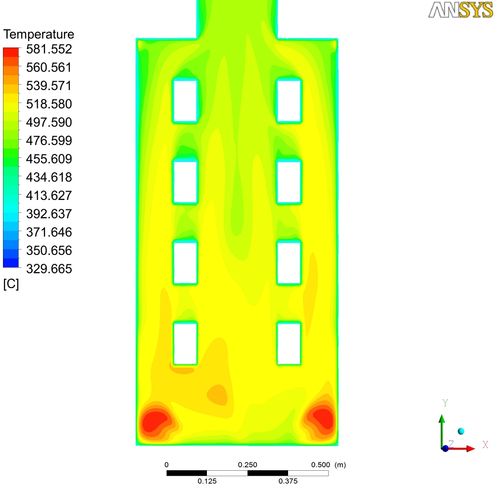

Хорошо, какие параметры будем замерять? Мне думается - общие температуры, Температуры в опускном и подъемном (разрезы) + скорости. Настройки я трогать не буду - только геометрию.
Пока выложу по исправленному варианту моего проекта
 Размер файла:  222.3 КБ
 Просмотров:  794 раз(а)
 Размер файла:  189.6 КБ
 Просмотров:  858 раз(а)
 Размер файла:  205.81 КБ
 Просмотров:  763 раз(а)
 Размер файла:  231.05 КБ
 Просмотров:  834 раз(а)
 Размер файла:  180.33 КБ
 Просмотров:  844 раз(а)

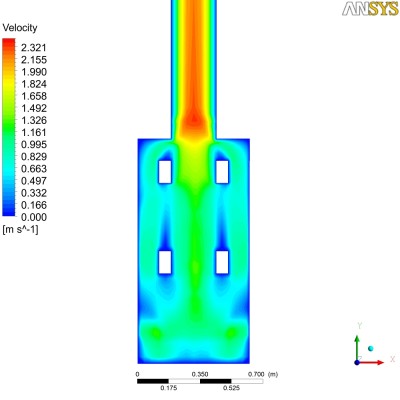

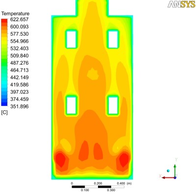

Меняем конфигурацию моего проекта - приблежаем его к первоначальному: Увеличиваем опускные, уменьшаем подъемный...
 Размер файла:  243.26 КБ
 Просмотров:  912 раз(а)
 Размер файла:  198.83 КБ
 Просмотров:  758 раз(а)
 Размер файла:  153.87 КБ
 Просмотров:  867 раз(а)
 Размер файла:  220.56 КБ
 Просмотров:  785 раз(а)
 Размер файла:  179.37 КБ
 Просмотров:  779 раз(а)
sergey166
Сообщения: 176
Регион: Тюмень
СообщениеДобавлено: Чт 3 Январь 2013, 16:28 Ответить с цитатойВернуться к началу

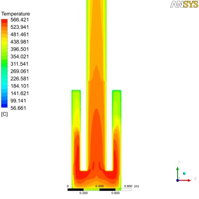

ПЕРВОНАЧАЛЬНЫЙ проект
 Размер файла:  224.29 КБ
 Просмотров:  821 раз(а)
 Размер файла:  184.38 КБ
 Размер файла:  150.66 КБ
 Размер файла:  247.19 КБ
 Просмотров:  790 раз(а)
 Размер файла:  225.33 КБ
 Просмотров:  810 раз(а)
sergey166
Сообщения: 176
Регион: Тюмень
СообщениеДобавлено: Чт 3 Январь 2013, 16:38 Ответить с цитатойВернуться к началу
Бонусом общие темп. + давления
 Размер файла:  161.85 КБ
 Просмотров:  815 раз(а)
 Размер файла:  92.91 КБ
 Просмотров:  843 раз(а)

А поддувальная дверца не маловата? Труба "пятерик", а дверца в полкирпича. Авторитетные мастера говорили что площади дверцы и трубы должны быть равны.
пятерик там наверно и незачем, справляется и четверик вполне успешно Exclamation

Конечно! На всех представленных печах стоят задвижки 140*140 мм. А трубы у всех у трёх - сендвич, внутр. диаметром 150 мм.

СообщениеДобавлено: Сб 5 Январь 2013, 16:43 Ответить с цитатойВернуться к началу

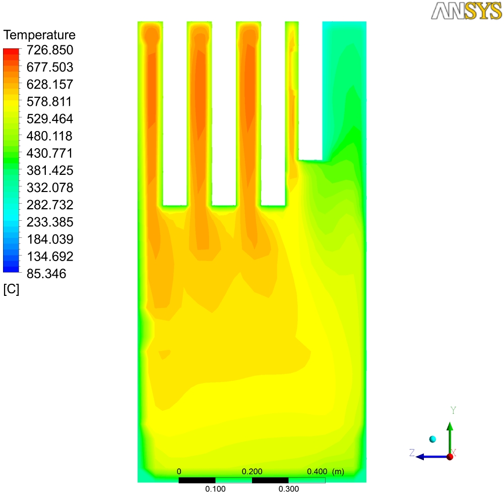

Да я вот сам толком не могу понять как эти картинки использовать))) Интересно разве что сравнивать разные модели с СШ и без, с прогарами и без. Ну и наверно там где печи не полностью двухконтурные можно смотреть, где опасаться перетопа, где следует защитить лещадкой и т.д. А проект пока изменился вот так...
Без прогаров
 Размер файла:  198.72 КБ
 Просмотров:  839 раз(а)
С прогарами
 Размер файла:  217.84 КБ

Анатолич
Сообщения: 393
Регион: Рязань
СообщениеДобавлено: Вс 6 Январь 2013, 01:02 Ответить с цитатойВернуться к началу
Вторичку подать так, как на рисунке...
И, да... Зольную дверку, действительно, можно сделать пошире Smile ... Не в смысле воздуха, а в смысле - золу легче будет выгребать.
С рассечками в опускных каналах - интересно... Но пореже. Канал, думаю, максимум - на 2а разделить по ширине.
Ну, и всё-же, считаю, что подъёмный канал должен быть в малом варианте, в первоначальном. Более равномерный прогрев боковых стенок...
 Размер файла:  49.92 КБ
