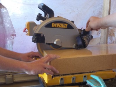

сегодня резали шамотною плиту ш-96 ( 9см ) пропил отличный

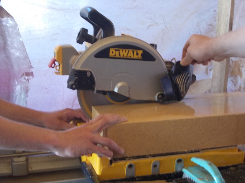

СообщениеДобавлено: Пт 26 Июль 2013, 23:14 Ответить с цитатойВернуться к началу
идет как по маслу

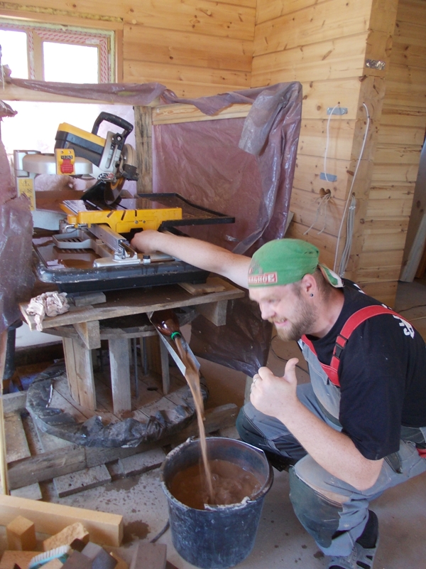

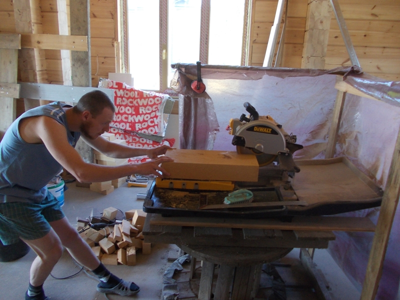

СообщениеДобавлено: Пт 26 Июль 2013, 23:17 Ответить с цитатойВернуться к началу
стол собрали из катушки и досок слив осуществляется путем отвода воды через бутылку Smile

СообщениеДобавлено: Ср 31 Июль 2013, 17:37 Ответить с цитатойВернуться к началу
И тишина обкатывают наверное. Кнопку пуска оценили? Просто и удобно.

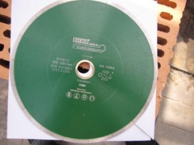

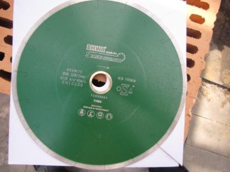

Диски на 250 у нас корейские появились толщина 2мм по граниту шамот режут отлично и не только шамот. По износу и цене тоже нормально 1100р. 1шт.

В Питере покупаю диски Diam Granit Elit на 250/1,6 и 300/2мм в этой организации http://www.stoneunion.ru/Details.aspx?ProductID=100000001220 пилит все: красный кирпич, шамот, силикат , Диска хватает на полгода.

Что-то сомнения одолевают один диск на пол года, тут на один заказ по несколько дисков улетает если шамота много полить. Может вы в основном красный плите тогда может быть.

Этими дисками пилю все кирпичи: красный (LODE, Витебск), шамот, силикат. Последний раз хватило на 4 месяца, Диски покупал (на 250) по 1400руб.

СообщениеДобавлено: Вт 10 Сентябрь 2013, 12:19 Ответить с цитатойВернуться к началу
Покупал такой диам хватает максимум на пару каминов.
