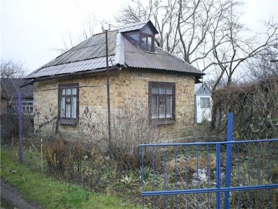

#25:  Автор: Владимир СолинРегион: Череповец СообщениеДобавлено: Пн 14 Декабрь 2009, 15:20
Нашел я этот домик...
Вот что пишет хозяйка:
А мы не дом хотим утеплить, а построить и утеплить второй этаж.
А дом так за день нагреватеся, что и ночью стены горячие. Заплетаем его виноградом, прячем от солнышка. Надеемся что пристройка второго этажа снизит жару, с крыши хоть жарить так не будет. А обои внутри вообще бедные. У нас в товариществе (от завода) очень много домов из такого кирпича, с одного завода народ тянул, так у людей обои весной в рулоны обратно скатывались, многие плюнули и просто стены покрасили. У нас уже 4-й год обои держатся и на том спасибо.
С домом в нагрузку пару сотен кирпича было, я им дорожки обордюрила. Печки в доме нет, мож потом пожалею о кирпиче...
Приезжайте к нам в товарищество, у нас каждый 20 дом такой или веранда и не такое увидите...

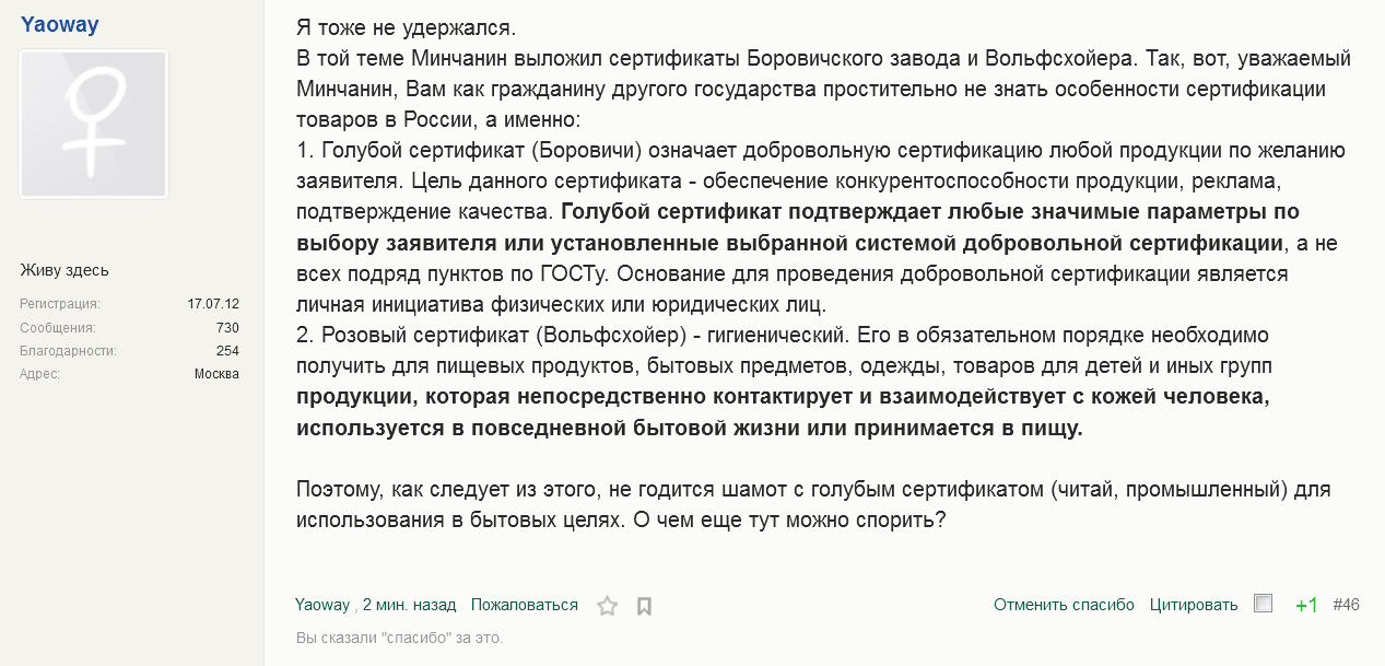

#46:  Автор: Свободный художникРегион: Санкт-Петербург СообщениеДобавлено: Чт 2 Февраль 2012, 23:43
Новый шамот не фанит .
Но он имеет свойство вбирать радиацию,правда только на производственных печах.
Поэтому очень не рекомендуемую закупать БУ шамот.
Есть другая проблема с ним.При частом контакте с шамотной пылью развивается силикоз лёгких. Следует пользоваться респиратором и все будить хорошо.
А кто боится естественного радиационного фона .то ему лучше сидеть в свинцовом бункере. Smile

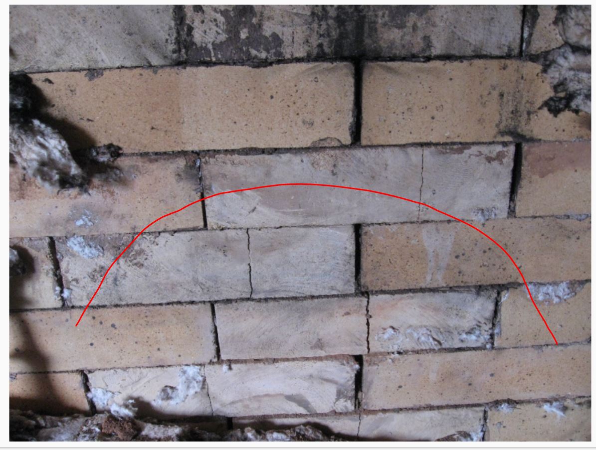

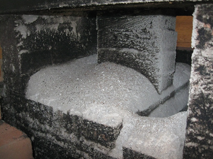

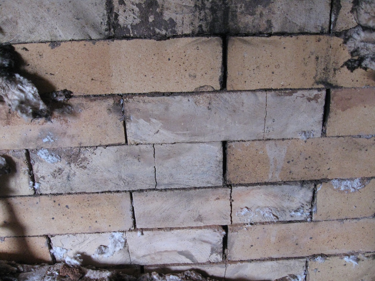

#60:  Автор: наталья михайловнаРегион: Минск СообщениеДобавлено: Ср 9 Декабрь 2015, 00:01
а это ваш российский,боровичский в топке
печи было 5 лет, топилась 3 года, в топке кирпич треснул в первый же год

#62:  Автор: ДачникРегион: Лен.область СообщениеДобавлено: Ср 9 Декабрь 2015, 00:16
Все кирпичи лопнули или один ?
#63:  Автор: Безумный ПечникРегион: спб СообщениеДобавлено: Ср 9 Декабрь 2015, 00:28
За последние 5 лет наблюдениями за печами наш шамот через год плошмя летит трещит по паполам ,и на углах в топке кусками отваливается . В наших ресторанах и пиццерии в печах для выпечки категорически отказываются на под наш кирпич класть стоит задуматься и искать альтернативу .
#64:  Автор: ВалерРегион: Урал, Вишера СообщениеДобавлено: Ср 9 Декабрь 2015, 06:54
Может быть причина в жёстком растворе и тонких швах? Если раньше в основном шамот ложили на огнеупорную глину с достаточно толстым швом, часть его высыпалась и кирпич мог поверхностно расширяться, без деструкции?
#65:  Автор: ДачникРегион: Лен.область СообщениеДобавлено: Ср 9 Декабрь 2015, 08:05
Основная причина в неправильной конструкции топки или всей печи.
Положите кирпич на газовую плиту, сколько бы вы его не грели он не лопнет.

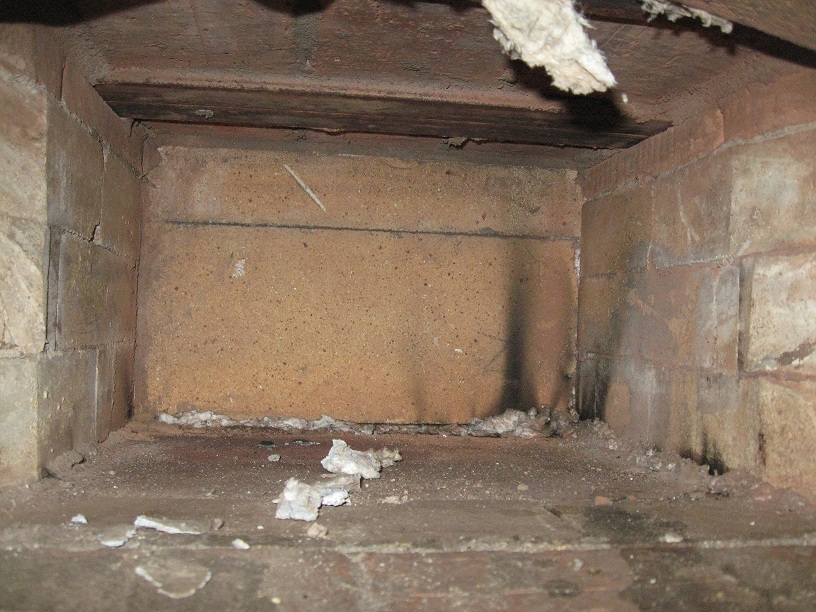

#67:  Автор: наталья михайловнаРегион: Минск СообщениеДобавлено: Ср 9 Декабрь 2015, 09:47
жёсткий раствор? в моём случае раствора фактически не было
кстати, российская смесь "Печник" в вёдрах такая.
и ещё - при расборе печи шамотный кирпич ломался руками
 Размер файла:  599.94 КБ
 Просмотров:  955 раз(а)

#68:  Автор: ДачникРегион: Лен.область СообщениеДобавлено: Ср 9 Декабрь 2015, 09:48
Владимир Солин писал(а):
еще варант - печку неправильно выводили с минуса зимой (если такое было). Тогда (без наттопа) вероятность того, что кирпич лопнет - абсолютная.
Натоп здесь не причём, положите шамот в морозильну камеру на -36, а потом на газовую горелку с ним ничего не произойдёт.
#69:  Автор: ДачникРегион: Лен.область СообщениеДобавлено: Ср 9 Декабрь 2015, 10:07
Такое впечатление, что топку сломали об коленку, похоже на перегруз боковых стенок.
Покажите проект печи.

Минчанин везде машет сертификатом соответствия изделий БКО синего цвета (см. вложение) выдаваемого на добровольной основе по требованиям нормативных документов -
ГОСТ Р 53406-2009
Изделия огнеупорные шамотные и полукислые общего назначения.
Технические условия
Ни о каких контактах с пищей промышленного применения шамота здесь речи не идет.
Минчанин, по коду ВЭД в сертификате вытаскивает новый документ - Перечень санитарно-эпидемиологического контроля по ТС. Да действительно, категория данного товара должна проходить соответствие ТР ТС (технический регламент Таможенного союза), однако, сертификат в этом случае должен быть совершенно другой, примеры в Яндекс
Если по перечню
"12. Строительное сырье и материалы, в которых гигиеническими нормативами регламентируется содержание радиоактивных веществ, в том числе производственные отходы для повторной переработки и использования в народном хозяйстве, лом черных и цветных металлов (металлолом) из следующих групп ТН ВЭД ТС: в т.ч. 69"
национальный стандарт соответствия и прокатит, то отсутствие декларации соответствия ТР ТС в части
"16. Материалы, изделия и оборудование, контактирующие с пищевыми продуктами из следующих групп ТН ВЭД ТС: в т.ч. 69"
не дает права на его применение в данной категории, т.е. изделия только для промышленного применения.
Коды ТН ВЭД - товарная номенклатура внешнеэкономической деятельности. Код ТНВЭД содержит в себе десять цифр. Первые четыре цифры отражают принадлежность продукции к той или иной группе. Остальные цифры четко классифицируют наименование продукции.
Правильная классификация товара по коду ТНВЭД определяет размер таможенных платежей и необходимость предоставления в таможенные органы определенных разрешительных документов (сертификаты, разрешения, лицензии и т.д.)

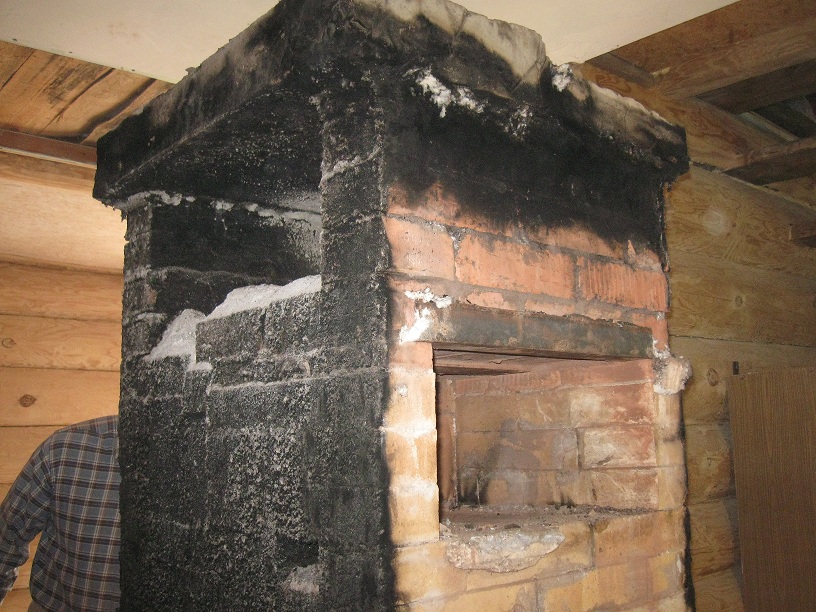

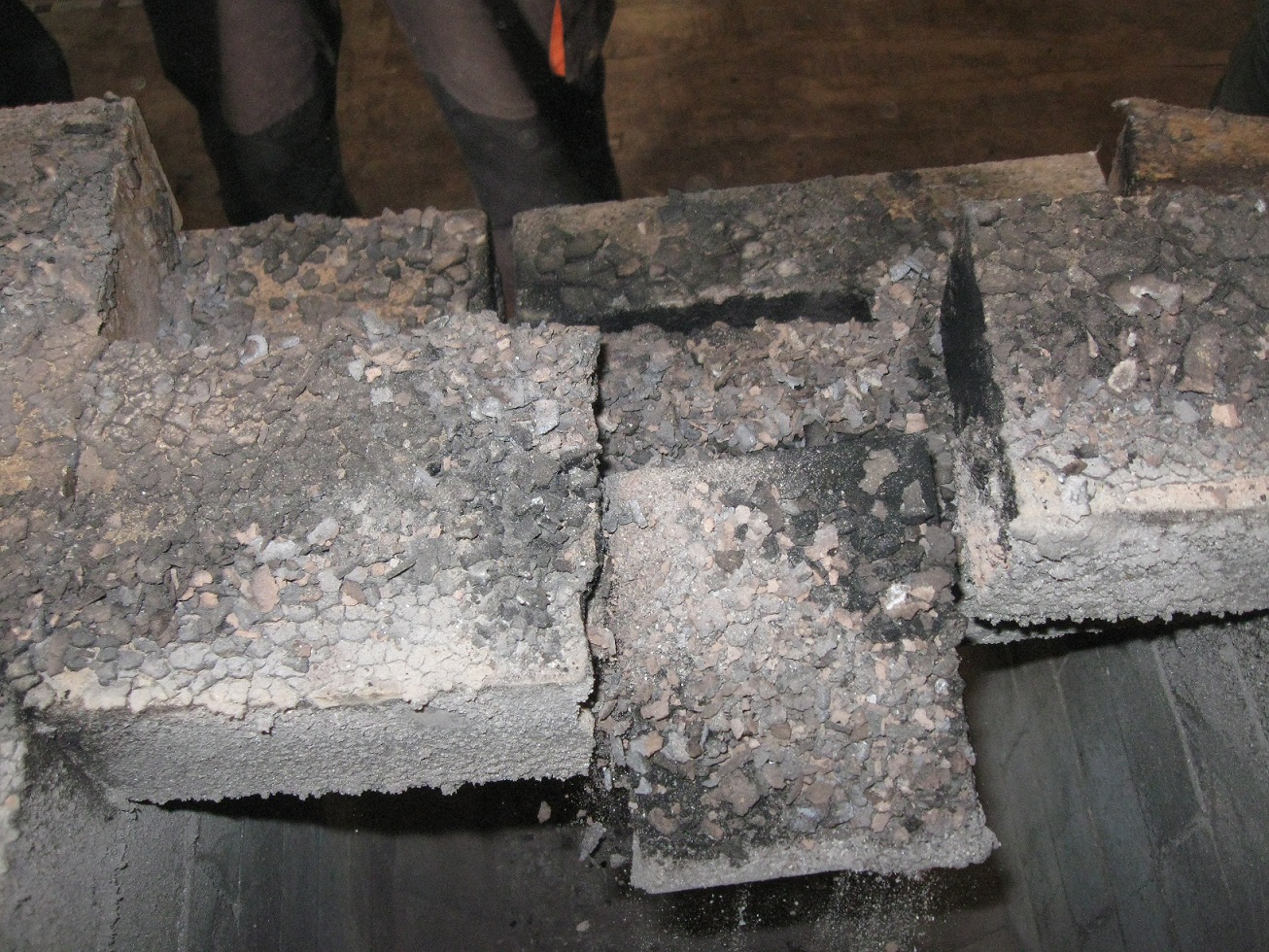

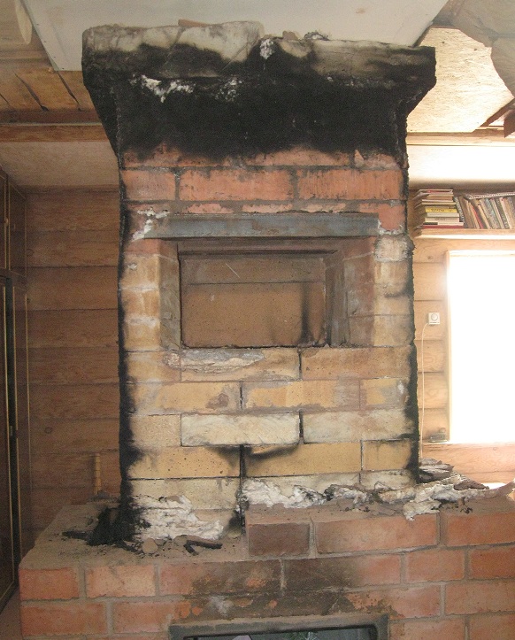

#75:  Автор: наталья михайловнаРегион: Минск СообщениеДобавлено: Ср 9 Декабрь 2015, 12:38
вся печь,
то,что использовалось в качестве проекта печником,
то.что увидели после "вскрытия" больного - по ссылке.
http://www.domsovetov.by/showthread.php?t=729&page=96
фотографий делалось очень много. не хочется ими засорять эфир. если интересует конкретный узел - покажу

#81:  Автор: наталья михайловнаРегион: Минск СообщениеДобавлено: Чт 10 Декабрь 2015, 10:24
не знаю. про какой вы "печник" дающий каменный шов
тот, на который сложена была у меня топка просто высыпался через несколько протопок
результат этой чешуи виден на фото.
а боровичский шамотный лопнул в зоне высоких температур, что и следовало ожидать - он индустриальный. для объектов. находящихся в постоянном режиме
не для бытовых печей.

да. под этим ником
а дело закончилось полным сносом печи
летом приехал немецкий печник и провёл семинар - установили топку.каналы
в феврале-марте оденем эти каналы в изразец самонесущий и будет счастье.
#84:  Автор: Чуриков АлександрРегион: Санкт-Петербург СообщениеДобавлено: Чт 10 Декабрь 2015, 19:39
Посмотрел фото печи при разборке. Конечно сложена неаккуратно. Неприятно смотреть на работу печника, где по несколько кирпичей без связки. По крайней мере непрофессионально. Хотя в общем то это не так страшно. А вот качество кирпича заставляет задуматься. Я делаю печи с 1993 года. Так вот в моих печах часто трескается шамот. Кладу на финский раствор. В каких то печах он спекается, в каких то слабоват. И кирпичи можно отделить друг от друга. При этом печи стоят уже (те что наблюдал) и более 15 лет. И никто их не разбирает. Возможно сейчас кирпич совсем плохой стал. Альтернативы нет. У меня в доме две печи. В более новой то же кирпичи многие с трещинами. Чем заменить обычный кирпич ша-8?
#85:  Автор: наталья михайловнаРегион: Минск СообщениеДобавлено: Чт 10 Декабрь 2015, 20:04
дело не в некрасивой кладке, её еще можно пережить
вот интересно, через какое время можно было сгореть или угареть?
автор конструкции до сих пор поучает печников на всех форумах как нужно строить печи и из какого материала

#102:  Автор: Дмитрий ИвановРегион: Ярославская обл. СообщениеДобавлено: Вт 9 Февраль 2016, 10:23
Здравствуйте, уважаемые Мастера!
Прошу прощения за наивные вопросы, но я новичок в печном деле, потому не пинайте, пожалуйста, хотя бы в начале.
Итак, собрался переложить печки на даче, встал вопрос о выборе кирпича. В продаже имеются шамотные кирпичи производства Боровичского КО и Новомосковского КЗ. Какому заводу отдать предпочтение? Понимаю, что импортный, наверное, лучше, по стоимость… Потому покупать что-то надо из отечественного.
Далее: на 4 странице на фото 3191 показана кладка с растрескавшимися кирпичами. Обратил внимание, что потрескались только те кирпичи, которые светлого оттенка, и у них какая-то странная поверхность – пилили их, что ли? Желтые же остались как новенькие. Означает ли это, что при покупке надо перебирать кирпич? Если посмотреть на поддон, там они изначально разноцветные. Почему они разные?
Еще вопрос: почему для кирпича, у которого коэффициент линейного расширения выше, чем у красного, швы делают такие тонкие? При прогреве явно будут сильные внутренние напряжения в кладке, или я туплю?
Последний (пока) вопрос: на первой странице приводятся весьма противоречивые описания про теплопроводность. Один и тот же автор пишет, что печь из шамота быстро нагревается, а в следующем сообщении пишет обратное: «требует больше времени для разогрева». Что же правильно?
Заранее спасибо!
С уважением – Дмитрий.
#103:  Автор: Дмитрий ИвановРегион: Ярославская обл. СообщениеДобавлено: Вт 9 Февраль 2016, 23:15
Про толщину шва - вопрос снят. Я и вправду тупил!
Но в связи с этим ещё вопрос:
Как известно, "путь к прочности лежит через разрушение" ©(П.А. Ребиндер).
В футеровке топливника каждый огнеупорный кирпич сломался (лопнул, треснул) надвое. При этом ни один из них не сломался на "четвертинки" Smile
Занятно, правда?
В таком случае, мне ужасно интересно, что будет, если при кладке изначально каждый кирпич распилить надвое, и вести кладку из половинок?!
Ну и последнее - как я понял из прочтения кучи информации - идеальной должна быть кладка футеровки вообще без швов, сцепление кирпичей должно обеспечиваться за счет точной подгонки сопрягаемых поверхностей.
Это гипотеза.
Каким будет ваше мнение, уважаемые Мастера?
(Понимаю, что достичь этого на практике, скорее всего, невозможно, но дело принципа!)
С уважением - Дмитрий

#108:  Автор: Чуриков АлександрРегион: Санкт-Петербург СообщениеДобавлено: Ср 10 Февраль 2016, 16:59
Всё по теме. Да на плашку трещит. Но вот на ребро механически не прочная кладка. То есть разшатывается от механического воздействия, и от термического. (от термич. просто при циклах происходит движение и на своё место не встают кирпичи. И так за 5 - 8 лет в моей печи , например, один кирпич уехал наружу к облицовке. Базальта у меня нет ибо фенола боялся. Просто зазор воздушный.

#111:  Автор: Дмитрий ГаланинРегион: Пермь СообщениеДобавлено: Пт 19 Февраль 2016, 22:32
Если клеить шамот на мастику порвёт ОБЯЗАТЕЛЬНО. Вопрос "когда". Отвечаю - зависит от интенсивности протопок. Со временем шамотный камень даёт огневую усадку. И куда же ему милому деваться, если он приклеен намертво? А ещё "тяжелый шамот", коим является кирпич ША и ШБ, очень не любит деформации при нагреве, Там ОЧЕНЬ много капилляров. Вы их не видите, так как они под корочкой из лигносульфоната спрятаны. Но они -есть.
#112:  Автор: Дмитрий ГаланинРегион: Пермь СообщениеДобавлено: Пт 19 Февраль 2016, 22:39
Про фенол:
Молекула фенола ООООЧЕНЬ МАЛЕНЬКАЯ. Через поры в кирпиче или в кладочном растворе пролетает как поезд по метрополитену. НЕ ПОЛЬЗУЙТЕСЬ БАЗАЛЬТОМ ПРИ ИЗОЛЯЦИИ ТОПОК! Возьмите обычную картонку и пускай там сгорит...Не травите себя и заказчика. Мало Вам исков судебных?
#113:  Автор: Игорь 2Регион: Лен обл Волосовский, Ломоносовский р-ны, Гатчина СообщениеДобавлено: Пт 19 Февраль 2016, 23:13

#114:  Автор: Дмитрий ГаланинРегион: Пермь СообщениеДобавлено: Сб 20 Февраль 2016, 08:04
Игорь 2 писал(а):
Давайте уже забудем про фенол, в конце концов..
...На сегодняшний день большинство производителей изготавливают базальтовый теплоизоляционный картон из базальтового штапельного супертонкого волокна (сокращенно БСТВ), связующим веществом служит экологичная и безопасная бентонитовая глина (ПВА) неорганического происхождения, а не широко распространенный и небезопасный фенол-формальдегид......
Ну, ну....Действительно, эту милую СКАЗКУ про БЕЛОГО БЫЧКА вам выдяёт "Яндекс" при поисковом запросе "базальтовый картон". Только посмотрите, с каких сайтов Вы эту майсу читаете.... Продолжайте!
Открываем техусловия ТУ 95.2691-98 одного из производителей базальтового картона. Читаем по слогам. Два картона. Один марки БВТМ-ПМ, плотности 18-40 кг/м3, второй БВТМ-К плотности 44-80 кг/м3.
Тот что "рыхлый" содержит до 3% по массе ОРГАНИЧЕСКИХ ВЯЖУЩИХ, тот что "плотный" , содержит до 15% от массы ОРГАНИЧЕСКИХ ВЯЖУЩИХ.
Читайте ДОКУМЕНТЫ а не рекламные слоганы!
И кстати: Как связаны ПВА (ПолиВинилАцетат) и бентонитовая глина?

#126:  Автор: Андрей_АлексеевичРегион: малая родина Павлова, Скобелева, Циолковского, Уткиных и др. СообщениеДобавлено: Сб 20 Февраль 2016, 14:17
Дмитрий, упаковочный картон выгорает не скоро... ну уж точно - дольше, чем выполняется сушка, т.б. если не протапливать, а поставить електро-газо-пушку...
А это - активное дымление в помещение после закрытия ДЗ Shocked
И темка имеется свежая...

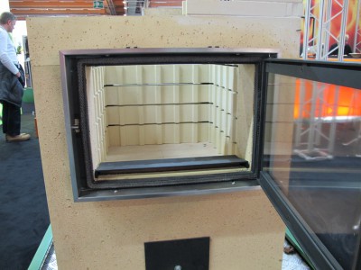

По "актуальным" ШАмотным изделиям - шпунтованные "кирпичи" с гребёнкой для "золотого горения" Cool ссылку не стану давать, реклама, будь она...
Сейчас, с этой целью, применяем РУ-3, или "алтайскую кольчугу".
#127:  Автор: Дмитрий ГаланинРегион: Пермь СообщениеДобавлено: Сб 20 Февраль 2016, 14:38
Спасибо, Андрей Алексеевич, за замечание по выгоранию. Но ведь "картонка" ставится (по моему мнению) не как теплоизолятор, а как "монтажный кондуктор" на время монтажа. То есть мы просто формируем с её помощью монтажный зазор. Её в конце концов можно и просто двигать вверх по мере кладки. Для чего нужно пихать в печку отнюдь не дешевый и СОВСЕМ НЕ ЭКОЛОГИЧНЫЙ базальтовый картон - мне не понятно...
Объясните!?
#128:  Автор: Андрей_АлексеевичРегион: малая родина Павлова, Скобелева, Циолковского, Уткиных и др. СообщениеДобавлено: Сб 20 Февраль 2016, 15:01
Было, пользовались обрезками сотового поликарбоната в качестве оправки для монтажа футеровки.
Нормативный срез с ДЗ создаёт "здоровое" движение вутри печи после прекращения горения топлива. К.м.к. это - основная причина почему не "фонит" базкартон в протопленных избах.
А вот от гофры - тут и щёлка не справляется... приходится ДЗ прикрывать аж через 30-40 минут..., ни какого тебе КПД!
"... убытки! убытки!!!" (С)

#133:  Автор: Андрей_АлексеевичРегион: малая родина Павлова, Скобелева, Циолковского, Уткиных и др. СообщениеДобавлено: Сб 20 Февраль 2016, 19:38
Д.в.ч. гофра "даёт" много пиролизных газов, кот. не сгорают - горение уже прекратилось, а ДЗ "резная" не справляется с пропуском...
Картонку, более 2-вух рядов кладки, не извлечь - мастика не даёт!
А упомянутый оксид враз напомнит о своём присутствии... зело пахуч... и отнюдь не смачно...
