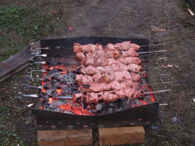

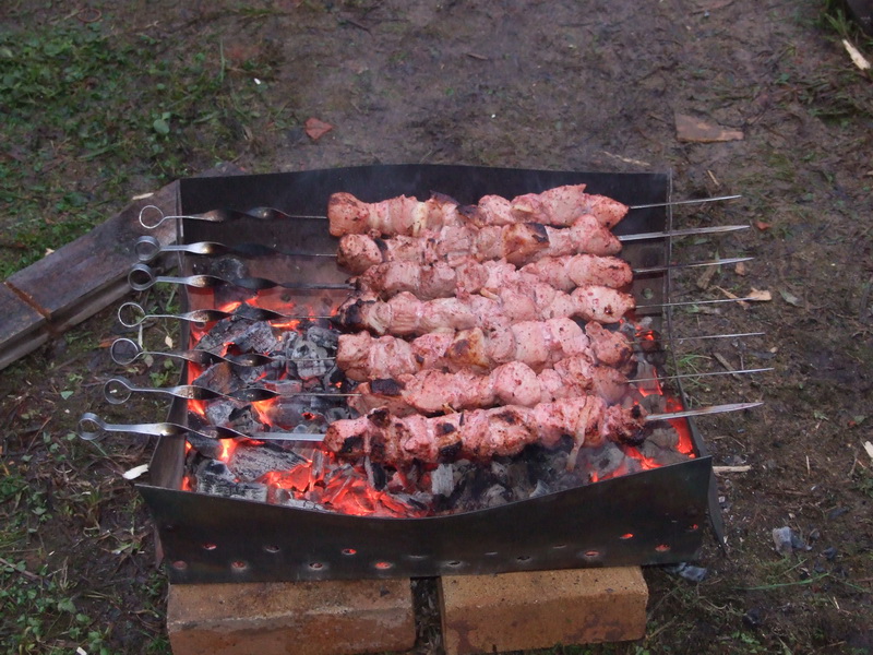

Андрей, для Юрий М. понятие мангал - "ведро" с углями, поэтому ему сложно уловить тонкость художника, которого всякий наровит обидеть Confused
вот если бы показали фото самого мангала, сделали описание как это работает, еще лучше порядовку с описанием и чертежами с размерами .. только дай
 Размер файла:  227.08 КБ
 Просмотров:  1270 раз(а)

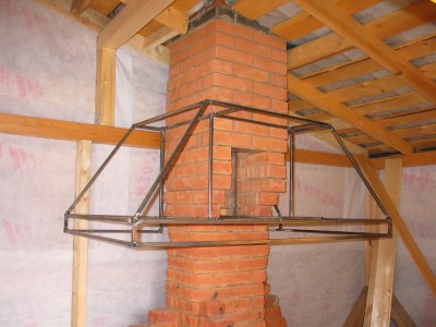

продолжение реализации идеи вытяжки...
сделал основной каркас на трубу, осталось его "обшить" металлом и можно испытывать Cool
высота от мангала 60 см, думаю д.б. нормально Surprised
каркас вытяжки
 Размер файла:  157.96 КБ
 Просмотров:  1502 раз(а)

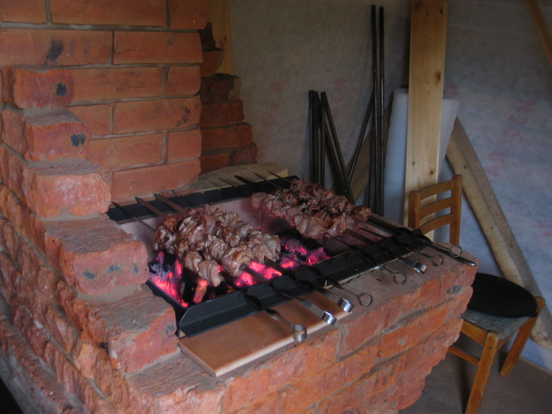

СообщениеДобавлено: Вт 4 Май 2010, 09:20 Ответить с цитатойВернуться к началу
продолжаем развитие реализации вытяжки
при готовке шашлыка объем не полностью справляется со скоростью вытягивания в канал "по-холодному", процентов 20 попадает в помещение
при нагреве трубы-вставки, путем протопки варочной части печи это процент уменьшается, но при больших "вспышках" дыма от мангала есть малое поддымливание мимо
грешу на колпак, прижимающий поток ДГ к трубе (форма колпака-гнутая по радиусу оцинковка)
покажет замена или снятие сейчас установленного...
вообщем до следующих шашлЫков
да, с горением костра в виде "шалаша" вытяжка справляется до последнего дымочка Cool
общий вид вытяжки "в металле"
 Размер файла:  156.56 КБ
 Просмотров:  1702 раз(а)

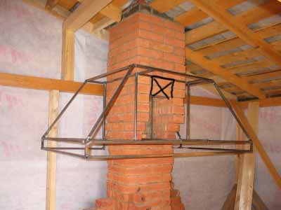

СообщениеДобавлено: Ср 12 Май 2010, 08:14 Ответить с цитатойВернуться к началу
пробовал заузить отверстие - хуже Very Happy
поменял колпак, результат гораздо лучше
при готовке на плите практически весь дым уходит в трубу, но вот когда жарим шашлык, то часть дыма заполняет условно холодную часть короба вытяжки над варочной плитой (при неработающем топливнике) и остужаясь частично выходит в помещение
принял решение опустить колпак вытяжки на 10 см., т.е. почти до верхней точке входа в трубу и сделать регулиремую заслонку на левую часть вытяжки для отсечки дыма на левый объем

СообщениеДобавлено: Пн 21 Июнь 2010, 22:32 Ответить с цитатойВернуться к началу
закончил "регулировки" с колпаком
в результате колпак хорошо опустился на один кирпич (см. на фото выше самый нижний не перевязан)
но, оказалось, что лучше работает, когда отверстие в трубе закрыл кирпичем на ребро на 12 см внизу
больше ничего не надо, работает
пора завозить мебель Very Happy
вытяжка готова
