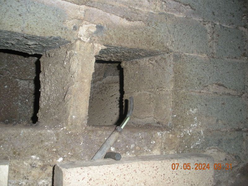

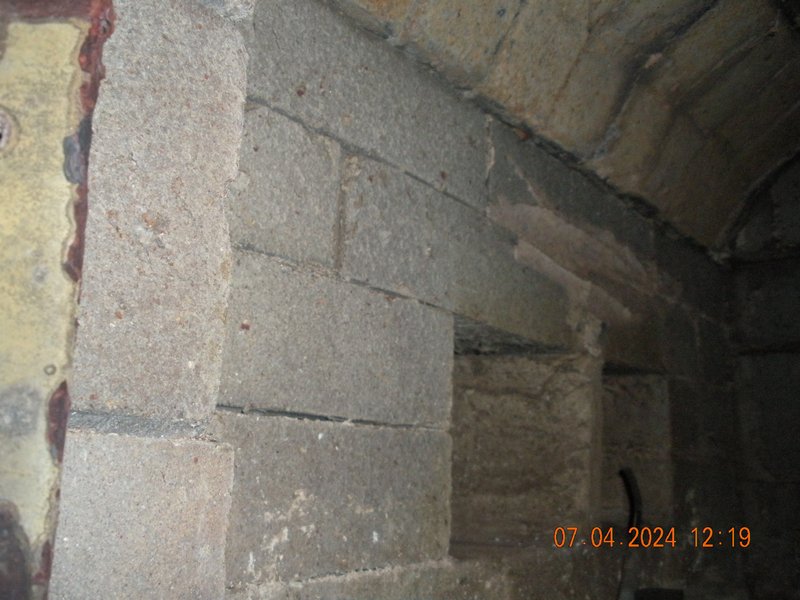

Как Вы откомментируете процесс первичной растопки t1 и t2?
в этот момент, Т реактора (красн) превысила Т Топки (зелен).
С какой стати она превысила?
При открытом прямом ходе в трубу, между прочим...
Здесь проявляется родовая особенность самой задвижки: как я уже упоминал, это керамическая плита с ограниченной (подобранной эксперементально) проходной площадью, которая при наращивании процесса пиролиза, начинает оказывать сопротивление газовому потоку.
Т.о. в топке вознивает ДАВЛЕНИЕ, которое в свою очередь, заставляет газы реактора интенсивно вступать в реакцию с кислородом.
Вы же как-то говорили: "у Васильева керогаз" дровяной. А я тогда поправил - скорее примус. Собственно откуда "Кубик" и пошел - давление наращивается в три этапа:
1. В топке
2. В реакторе
3 . Реализация в факеле.
Для увеличения турбулизации я разделил Газовый поток надвое и через ускоритель направил их друг в друга, заодно подкрутив циклоном ВВ.
В 94-ом я рассуждал: важно создать место для возможно идеального сжигания газов и как тут же нарисовалась проблева: а КАК газы туда доставить, не спалив их при том по дороге??
И позже выяснилось - именно этот момент является ключевым: мало получить газы из имеющегося сырья, главное - доставить добытое не расплескав по дороге к месту лучшего соития-реакции.
Что и реализуется в топке Васильева: поражающая АЗ производительность при относительно небольшом объеме печи не заслуга манипуляций с задвижками, а есть прямой результат решения главной задачи - доставка НЕСОЖЖЕНЫМИ газов в идеальное для того места - РЕАКТОР.
Хочу обратить внимания на важнейший аспект: и Топка, и Реактор как таковые не имеют традиционных оборотов (стенок), а выступают как пустотелые теплоизолированные объемы, что позволяет утверждать - СВОБОДНОЕ ДВИЖЕНИЕ ГАЗОВ возможно и осуществимо на практике, в чем легко убедиться всем желающим.
Полезно при том иметь ввиду: сепарация газов происходит только на сгоревшие и потому раскаленные и яркие; и даже не пытавшиеся гореть, а потому относительно холодные и потому же МАЛОЗАМЕТНЫЕ.
Если кому интересно фото взяты отсюда:
http://forum.rusbani.ru/viewtopic.php?t=2924&start=8
Они сделаны 18 лет НАЗАД и там много подробностей актуальных и поныне.

при растопке полностью открыто поддувало и "Задвижка Прямого Хода", которая не совсем задвижка, а поворотная керамическая плита (железо там сгорает на раз).
Ясно. В трубе Т350. Там все железо сгорает мгновенно... :D
Андрей Захарович писал(а):
"Вашу" Т-пару я установил и завтра будем топить уже с нею. Я предположу ее показания: раза в 3-4 меньше топочной. У кого какие мнения на сей счет? И пожелания тоже welcom.
Ну какие у меня могут быть мнения и пожелания?...
Чтобы Вам и нам стало ясно, что же Вы там меряете. То ли дымовой газ, то ли стенку топки, то ли не пойми чего.
Что за "топочная температура" Т1? Где эта термопара стоит, не представляю.
Если же "моей" температуры в сопле нет, то какая может быть Ваша температура Т2?
Впрочем, печь Ваша. Вам, должно быть, видней, что Вам надо. :D

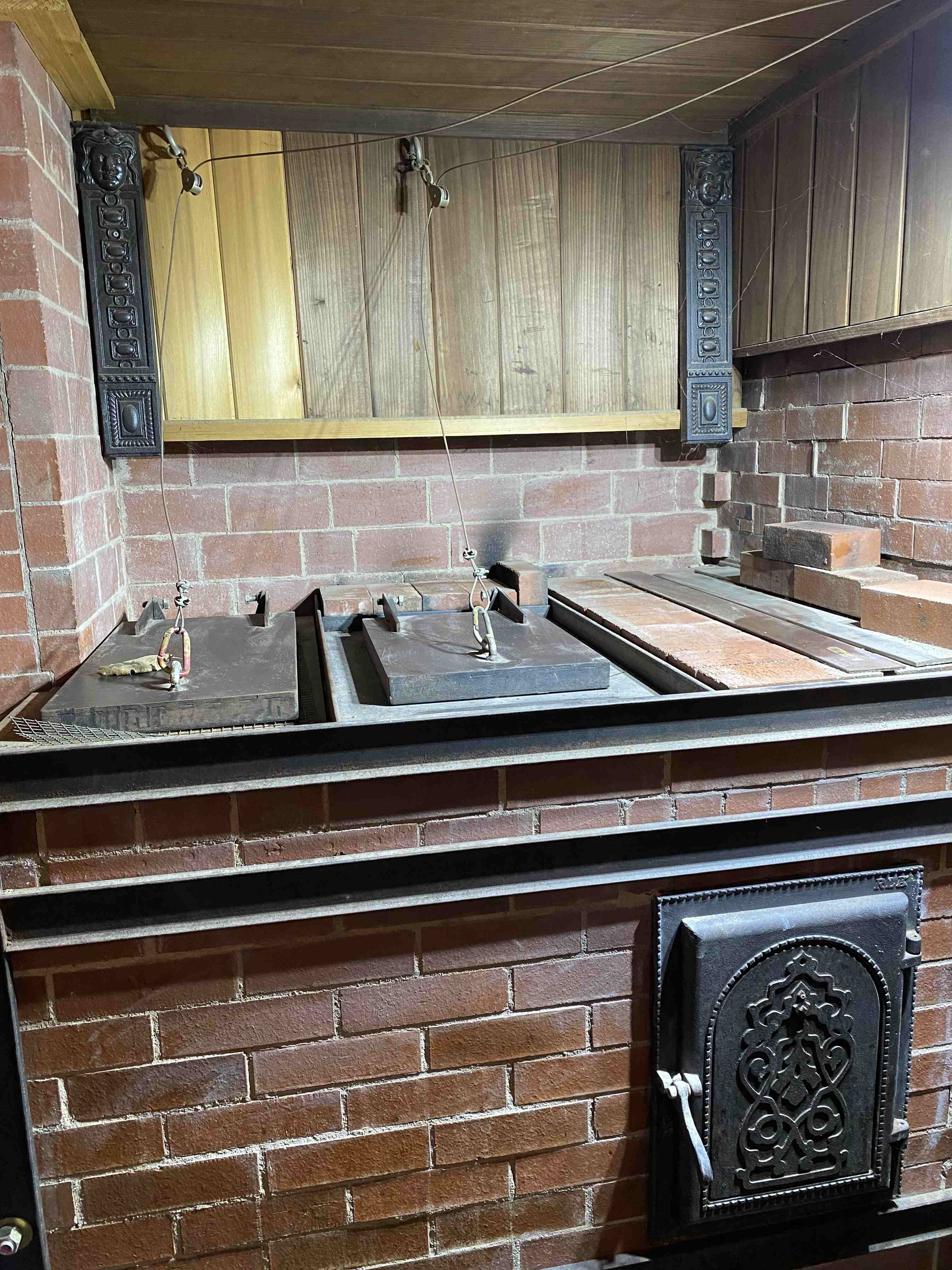

Учусь сжимать фото и заодно расскажу о последнем ремонте печи. Это общий вид до ремонта. Слева белая каменка для влажного пара, у черной каменки две дверцы - фронтальная и верхняя.

Тот же пейзаж с уже поднятыми крышками.
