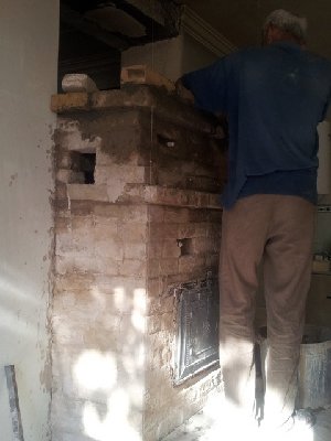

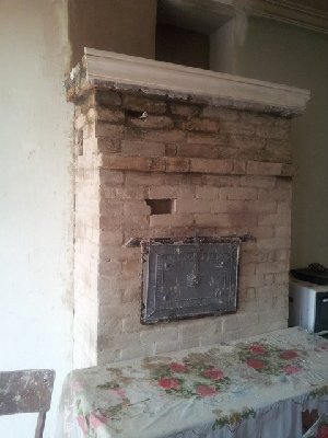

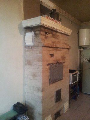

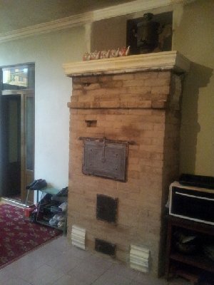

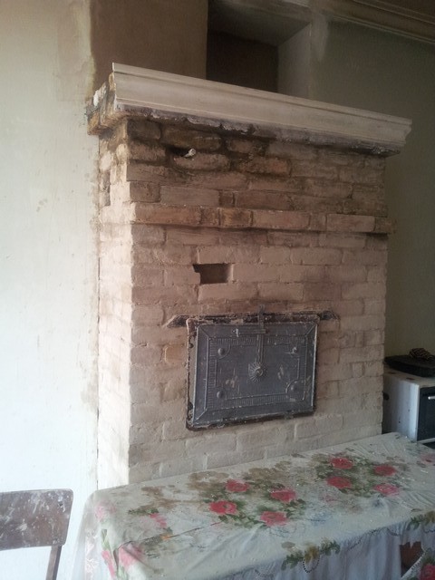

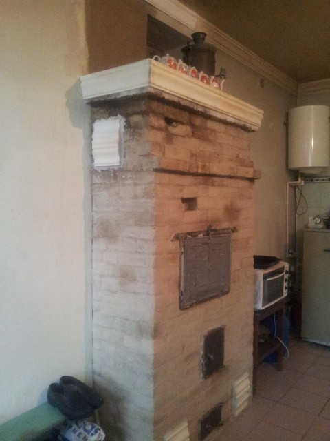

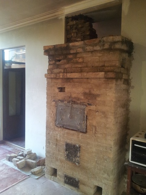

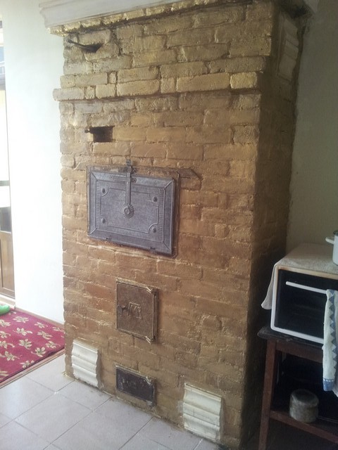

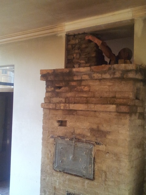

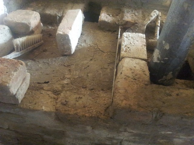

СообщениеДобавлено: Вс 16 Июнь 2019, 21:26 Ответить с цитатойВернуться к началу

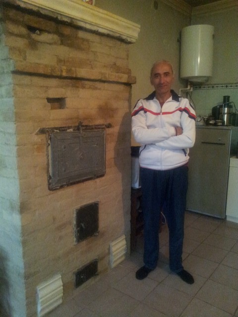

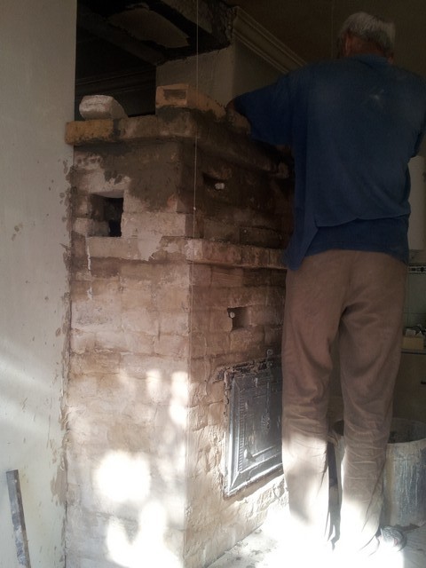

Namanganeц писал(а):
Здравствуйте!
Наконец то сложил печь своими руками из материалов, что имелись.
Спасибо Владимиру Солину, кто выложил проекты печей на форуме!
Далее делаю фотоотчет, может кому будет полезень.
Зиму пережили этой печю, полет нормальный.
Но Хлебная камера коптит - сажа, но годится. Хлеб не печем только обогреваемся. Тепло держит сутки за одну закладку дровами утром.
и надо была вам в солнечном Узбекистане такая теплоемкая печь?. по внутрянке даже лень лазить, не в обиду вашим подробным фоткам . Пусть Солин оттдувается. Надеюсь штукатурка удержится.
