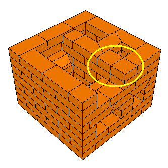

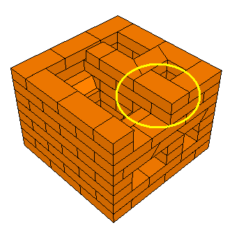

Вот так (см.1)?
Или (см.2)?

СообщениеДобавлено: Пт 10 Июнь 2016, 09:48 Ответить с цитатойВернуться к началу
для меня нет 1го варианта. Пилить трехчетвертные кому-то нравится?
И почему - по Солину?? Это ваши варианты.
Мой можно посмотреть здесь например:
http://forum.stovemaster.ru/viewtopic.php?p=138143#138143

1.
Дык, Владимир, значит двойной шов в варианте 2 не смущает?
И сделали бы по варианту 2?
2.
Какой ряд ещё не нравится?
... если хочется отвечать, а если нет, то дайте знать, чтоб не тянуть из вас жилы. Surprised

Мастера, подскажите вот ещё что.
Надо ли внутренние стенки топки НЕ перевязывать с наружными?
...Или это допустимо?
... ... Или перевязанный кирпич в топке в вертикальный шов между ним и другим топочным кирпичом забить баз.картон (вату)?
... в оригинальной порядовке ОВИК-11 И.Кузнецова, это сделано в 6 и 8 ряду. И швы в этих местах обычные. Но в ней есть и "висячий" кирпич, что фактически делает плиту не съемной, поэтому может и эти места можно сделать лучше (и правильней).
Например, в 7-м ряду:
Перевязанные внутренняя и наружная стенки.
 Размер файла:  12.29 КБ
 Просмотров:  725 раз(а)
Не перевязанные внутренняя и наружная стенки.
 Просмотров:  722 раз(а)

И ещё вопрос.
В оригинальной порядовке ОВИК-11 И.Кузнецова, подвертка и подъемный канал из 1-го колпака, устроен так:
- 5-й ряд подвертка (целый кирпич) перевязанная только с внутренней стенкой
- 6-7-8-9 ряды половинки стопкой на подверточном кирпиче без перевязки с внутренней и наружной стенками
- 10 ряд целый кирпич перевязанный с внутренней стенкой
- 11-12-13-14-15 ряды половинки стопкой.
Во втором колпаке (подвертка и подъемный канал из 2-го колпака) такая же ситуация.
Я смотрю, к примеру Александр (aka Шура) и Владимир Солин в своих проектах (примеры картинками и ссылками в постах выше) стопку не оставляют, а через один кирпич перевязывают.
Причем Александр перевязывает с внутренней и наружной стенками, а Владимир только с внутренней.
Был бы благодарен за объяснение по этому вопросу.
СообщениеДобавлено: Пн 13 Июнь 2016, 13:03 Ответить с цитатойВернуться к началу
Сергей Буркадор писал(а):
...Александр перевязывает с внутренней и наружной стенками, а Владимир только с внутренней.
На мой взгляд, при данном одно-контурном конструктиве, оба эти варианта приемлемы...
