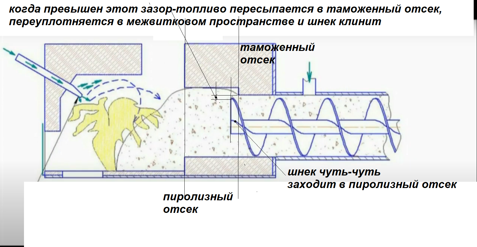

Продолжу о внутреннем факеле...
Для пояснения картинка. см.вложение
Рассмотрим одну условную частицу воздуха для горения во внутреннем факеле... Азот (N2) - 80%, Кислород (О2) - 20%...
Поток имеет высокие напорные характеристики сжат, имеет высокую скорость... В поток эжектируется (всасывается) молекула угарного газа (СО), которая вступая в реакцию с кислородом (условно-усреднёно) сгорает с выделением тепла, не жалея его на свое окружение (N2)... Таких условных частиц миллиарды, но посмотрим только на одну...
Поскольку она имеет скорость, массу и инерционность, то она достигает слоя раскаленного кокса... Имеем на границе фаз три вида молекул - С, СО2 и 4N2...
Азот диффундирует в пористый слой углерода, делясь с ним теплом, Углекислый газ диффундирует в слой углерода, реагируя по реакции С+СО2 = 2СО-Q...
На выходе из слоя (отбросив все сопутствующие процессы) имеем 4 N2 и 2CO...
ДВЕ молекулы горючего газа СО, отсутствие продукта сгорания и четыре молекулы горячего теплоносителя (N2)!!!
Из этих двух молекул горючего газа одну можно использовать для работы внутреннего факела, а одну можно использовать для работы ВНЕШНЕГО ФАКЕЛА в режиме минимальной мощности, который наиболее востребован при отоплении бытового сектора... А вот пирогазы из состава топлива мы используем при увеличении мощности, когда нужно дать метровый факел (помним картинку с мощностями?)...
У Валеры при отоплении дома (64 секции чугуниевых радиаторов) используется минимальный режим, когда топливо подается шнеком микроскопические 0,2сек два раза в минуту... При этом температура в системе отопления - под 90*С (подача) и под 70*С (обратка)... Расход опилок при этом порядка 1 кг в час, а если усреднить за сутки то составляет порядка 0,5 кг/час...
При этом сосед Валерин, заходя в хату говорит: "Вот! Чувствуется, что топят!"...

vladgri
Сообщения: 1857
Регион: г.Павлодар
СообщениеДобавлено: Сб 29 Август 2020, 09:28 Ответить с цитатойВернуться к началу
Хватит уже этой дури. Сделайте ГА и ваши мрии развеются. Сделайте правильный тест по воде и все станет на свои места. Smile

Кольчугин
Сообщения: 2051
СообщениеДобавлено: Сб 29 Август 2020, 11:21 Ответить с цитатойВернуться к началу
64 секции - это девять стандартных батарей по 7 штук. То есть максимальный обогрев порядка 6-7 кВт. Этого вполне достаточно в непрерывном режиме для обогрева 100м2 даже в холодные зимы.
Хорошо, что и на малых мощностях ГВТТ работает. Это, пожалуй, ценнее всего.
А вот Ваш расход опилок - не ясно. Во всяком случае, это тотчас перечеркивает доверие у любого серьезного инвестора...
*В ГВТТ-фильмах говорят, что, мол, раньше был такой-то расход топлива. А теперь на ГВТТ мизерный. Но какой же был котел раньше, не говорят. Боюсь, что всё дело во временной стабильности обогрева.
Впрочем, и ВладГри когда-то хвалил свой кузнецовский котел. Но не уточнял, с каким прежним котлом он сравнивает... Радость
Можете поискать в и-нете других пользователей горелки и узнать у них режимы в которых у них работает шнековая подача...
Так вот у всех режим подачи - 0,2-0,4сек за пол-минутный цикл...
У меня три сезона отработал угольный котел FACI-Carbon 26 квт... У меня он работает в режиме модуляции мощности:
1)разгон (набор температуры с 63*С до 70-72*С) - подача - 7,5сек, пауза - 52,5сек (цикл - 60сек)
2)снижение мощности (плавное снижение температуры до температуры с 73*С 63*С) - подача-2сек, пауза-58сек (цикл - 60сек)...
Шнек меньше Валериного 65мм против 125мм, но и топливо бурый уголь марки 3БС (по калорийности соответствует длиннопламенному каменному углю)...
Время разгона и снижения мощности плавает в зависимости от температуры за бортом...
Я почти уверен, что дело именно в этом.
У Валеры не только подача, но и уплотнение. А оно в первое мгновение максимально.
То есть, тарировать расход надо именно в этом режиме. А не в непрерывном.
И вообще, возьмите мясорубку и посмотрите, что может происходить.
В межвитковом пространстве уплотнения не бывает (хоть в горелке, хоть в мясорубке) там нет уплотняющих нагрузок, просто транспорт... Уплотнение идет в месте выхода шнекового транспортера (в горелке пиролизный отсек, в мясорубке ножи и решетка)...
В случае уплотнения в межвитковом пространстве (распространенная ошибка у горелкостроителей) шнек заклинит, а в случае слишком мощного редуктора - шнек деформирует...
Степень уплотнения регулируется вылетом шнека...
.png
