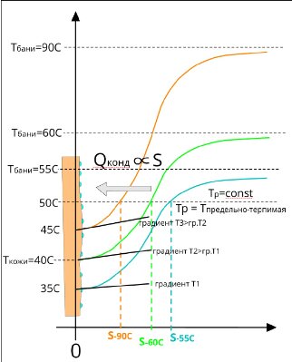

| Юрий Хошев писал(а): |
| Маслов Виктор писал(а): |

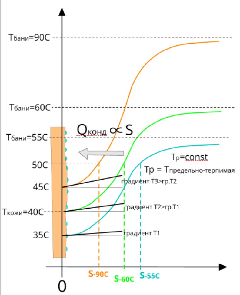

Они не могут быть такими линейными, как на Ваших рисунках.
Они должны быть такими, как я нарисовал. |
На Вашем рисунке теплового потока на кожу нет. |
Нарисовал рисунок |
Около кожи у Вас нет градиента Т. Значит, нет и теплового потока.
*Интересно бы добавить распределение концентрации пара (Рп, АВ, ОВ или ТТР).
Все-таки конденсация без градиента концентрации не бывает. |
Почему же нет градиента? Вы его просто не видите.
Ниже на рисунке я этот градиент нарисовал.

Маслов Виктор
Зарегистрирован: Чт 29 Январь 2026, 09:12
Сообщения: 98
Регион: Московская область
Добавлено:
Сб 7 Март 2026, 11:20
Подкорректировал про Градиент, чтобы нагляднее было.
Но заменить рисунок, что выше, уже не удалось.

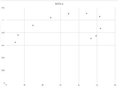

Евгений Исупов
Сообщения: 793
Добавлено:
Сб 7 Март 2026, 11:22
| Евгений Исупов писал(а): |
Разработчики парогенераторов мне не интересны. Я пар с красного заряда изучаю все-таки.
Я не до конца понимаю почему при подачах графики так сильно отличаются от других мною любимых бань. Нет всплеска Т, да и с Ттр напряженка. Вентиляция там точно иначе устроена, не так, как в моих любимых банях. |
Каменки тоже парогенераторы. И все по-своему разные, наверно.
Конечно, графики Малевича совсем другие, нежели Воронцовские.
Такое ощущение, что Малевич с сильной конвекцией. Сауна, короче.
Но владельцам, видимо, это безразлично.
Главное - общее впечатление состоятельного посетителя.
Вот и Мореон еще в большей степени, наверно, нацелен не на экстремалов.
*М-Т пика интересно было бы... Но как Вы пик в 4 секунды распишете? |
Взял первый пик по М1. Он на 9 секунд у меня получился.
В Координатах М-Т вот такая загогулина вышла.
Какой ещё взять?

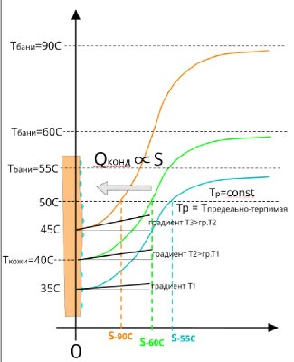

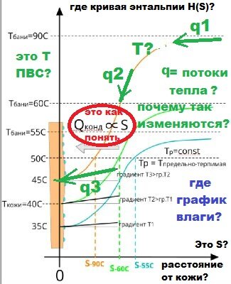

| Реально же нужно рассматривать градиент энтальпии |
Понятно.
Поясните еще раз, пожалуйста, суть рисунка. Попроще. А то я не врубаюсь.
S - это градиент энтальпии? Или энтальпия? Ее градусником не померяешь.
Q - это поток тепла или теплота?
Такое ощущение, что энтальпия в слое должна быть прямой линией?
Туман - это у Вас низкая энтальпия? А у пара выше?

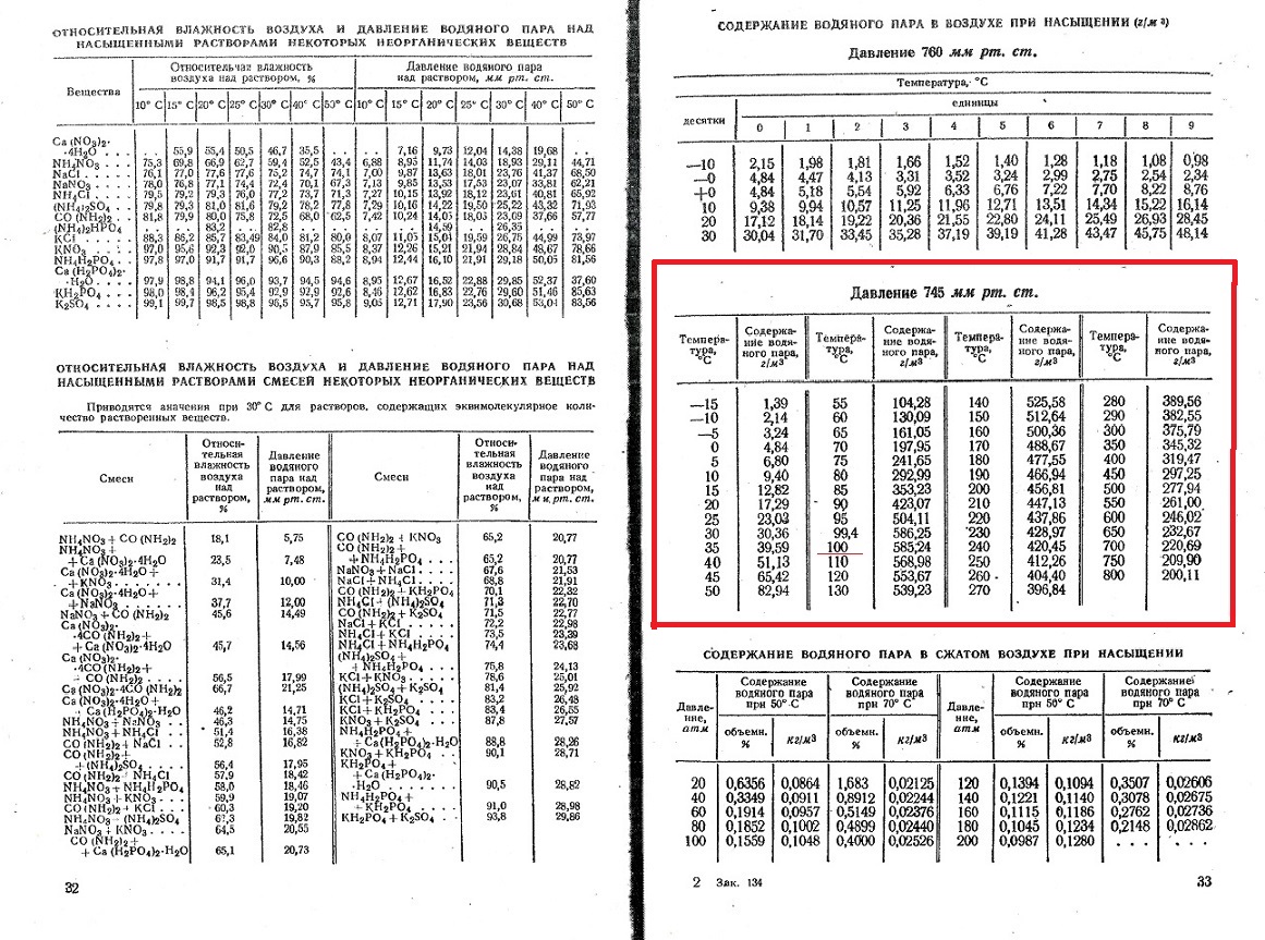

| Какой ещё взять? |
Никакой.

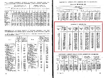

*Можно ли на досуге пересчить какой-нибудь прежний график с температурами много выше 100 град?
Заменив расчетную формулу насыщенного пара на реальный график из Справочника химика?
Просто чтоб сравнить. Для сведения.
| Описание: |
| Размер файла: |
452.38 КБ |
| Просмотров: |
26 раз(а) |
| Какой ещё взять? |
Никакой.
Просто чтоб сравнить. Для сведения. |
Пересчитаю, но попозже. Сейчас плотно занят Малевичем. После того как позавчерашнее посещение Воронцовских на канал выложу.
Правильно я понял, что М надо будет взять из таблицы? Там значения через 10С, соответственно остальные получить линейной апроксимацией?
Может и раньше сделаю, если увижу, что там дел на 5 минут. Пока для себя не понял как лучше сделать.
_________________ Лучшие русские бани
https://t.me/banirus
Сообщения: 6336
Добавлено:
Сб 7 Март 2026, 14:04
Правильно я понял, что М надо будет взять из таблицы? Там значения через 10С, соответственно остальные получить линейной апроксимацией? |
Это не к спеху. Можно вообще не делать.
*В таблице не М, а АВ. При 100 град излом.
Надо пересчитывать и аппроксимировать.
Так что не совсем просто для эксель, наверно...

Маслов Виктор
Сообщения: 98
Добавлено:
Сб 7 Март 2026, 14:52
Так что не совсем просто для эксель, наверно... |
Как это можно не делать? Мне самому интересно разобраться с этим вопросом. Может как раз до того как недавние Воронцовские начну строить.
АВ я считал по формуле, где фигурировала Т и ОВ. Считать только по Т как-то не правильно будет. Здесь как-то иначе надо. |
В таблице давление насыщенного пара при ОВ=100%.
При температурах выше 100*С также ОВ=100%.
Если не возможно измерить реальную ОВ при Т>100*С, то табличные данные насыщенного пара не помогут, как я думаю.
Может тогда лучше воспользоваться этим калькулятором, который выше 100*С считать может.
https://helpeng.ru/ov/reference/properties-air
Понятно.
Туман - это у Вас низкая энтальпия? А у пара выше? |
Нет, S у меня это не энтальпия. Это расстояние от кожи.
Q - поток тепла, пропорциональный расстоянию S.
Наверное я неправильный символ применил для расстояния, чтобы далее не путать с привычным символом энтальпии лучше его заменить просто на "а".
Разноцветные кривые - это кривые зависимости Т(ВВ) от расстояния от кожи.
Неплохо было бы также рассчитать, хотя бы приблизительно, кривые энтальпии для тех же условий Температур и расстояний от кожи, но мне некогда пока этим заниматься.

Евгений Исупов
Сообщения: 793
Добавлено:
Сб 7 Март 2026, 15:44
https://helpeng.ru/ov/reference/properties-air |
Спасибо за формулу. Выборочно проверил. При Т < 70 разница по Ттр меньше 0,04С
При Т от 70 до 100 у меня Ттр завышает не более чем на 0,1С
При Т от 100 до 120 у меня Ттр завышена не более, чем на 0,26С.

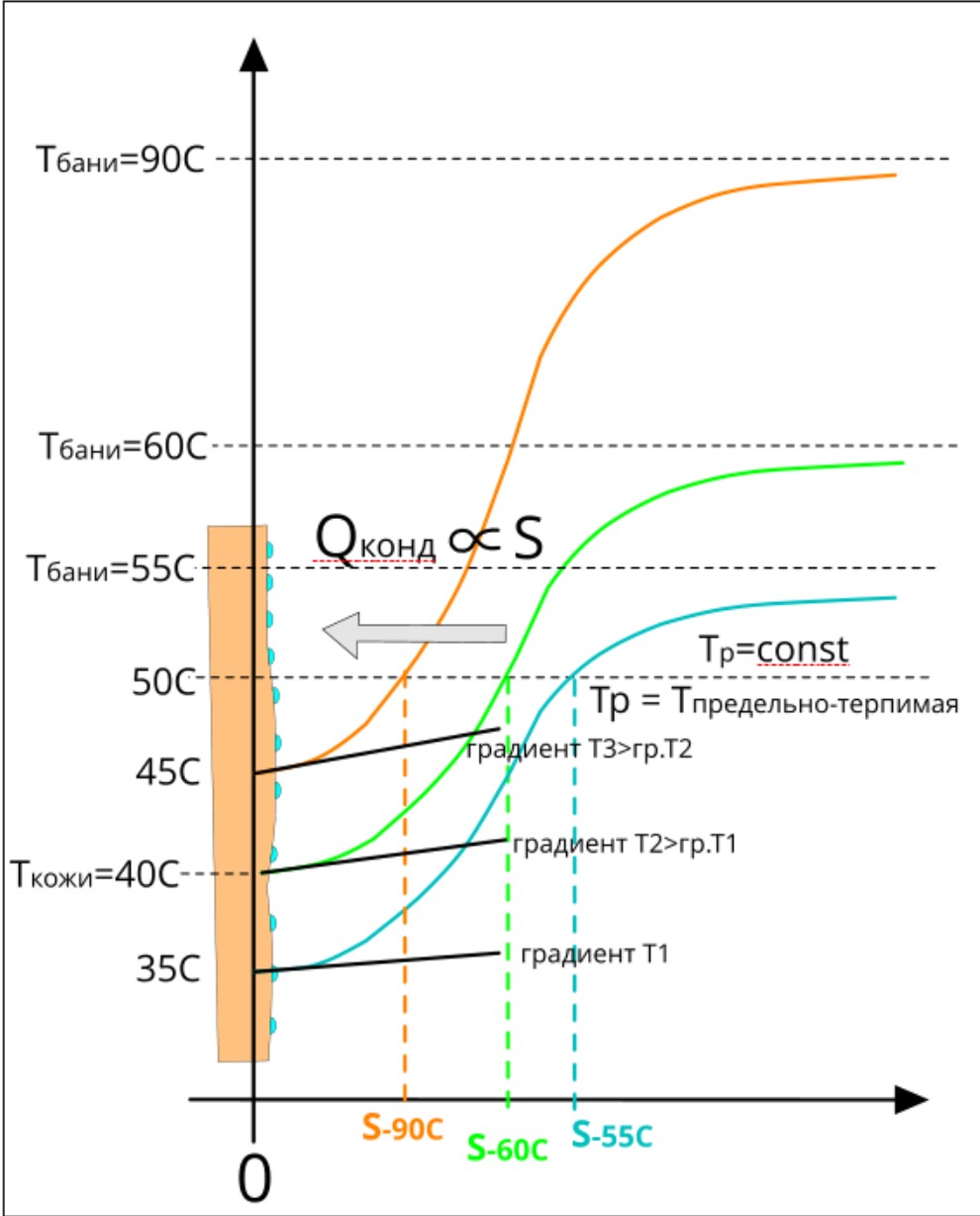

| Реально же нужно рассматривать градиент энтальпии J кдж/м3, учитывающий тепловой поток от конденсации пара и его остывания до Т кожи. |
Градиент энтальпии - это красиво. Но где она на графике?
*Кондуктивный тепловой поток q1 идет из ПВС. Увеличивается до q2 из-за конденсации. А почему потом снижается до q3? Куда пропадает (аккумулируется) тепло?
И означает "Q - поток тепла, пропорциональный расстоянию S?"

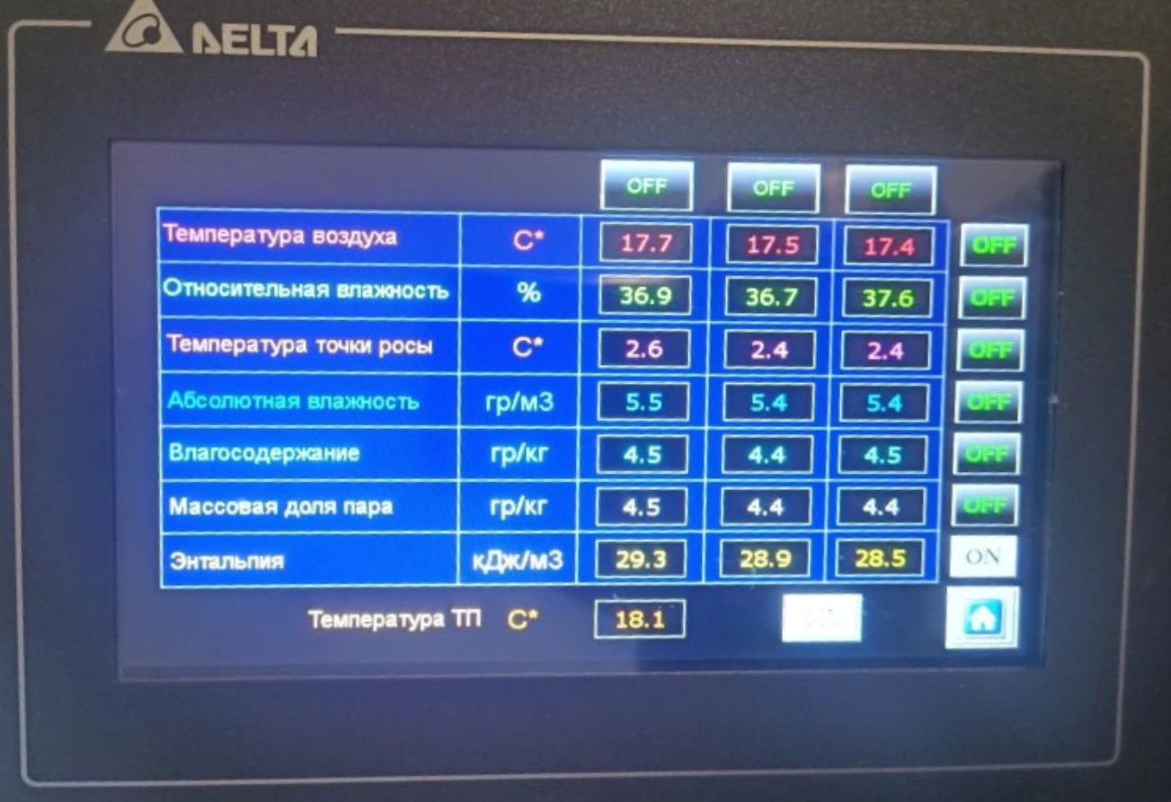

Да, энтальпию напрямую градусником не померяешь.
Но ведь и это не проблема, если есть такое желание, то можно по аналогии с дорогими Швейцарскими универсальными датчиками Т и ОВ, которые еще вдобавок сразу пересчитывают измеряемые параметры в Ттр и др., сделать такой же девайс.
У меня, например, в ПУ для Ай-Да-бани ПЛК пересчитывает Т и ОВ в еще и другие параметры ВВ. В том числе рассчитывает и энтальпию, и еще и рисует сразу же графики.
По любому из них очень просто управлять автоматическим поддержанием микроклимата в парной, достаточно лишь снабдить такое устройство электро-магнитным клапаном подачи воды в ЖГ, или же в любой парной на камни печи.
И означает "Q - поток тепла, пропорциональный расстоянию S?" |
Вы о потоке тепла, я же этот рисунок рисовал так, как я понимаю НЕ ПОТОКИ тепла от Т(ВВ), а потоки "ОШПАРА", то есть конденсата.
Ведь именно об этом изначально шло у нас обсуждение причин появления ошпара и его интенсивности, то есть связанные с этим количественные оценки ошпаривающего конденсата.
На фотке, что ниже, туман над лесочком - как видим он образуется вовсе не на поверхности земли, а в прилегающем пространстве к холодной, выстудившейся земле.
Я не теоретик вовсе, а практик. С формулами дружу хуже, чем с руками и инструментами. Поэтому эти кривые у меня умозрительные, отображают то, как я представляю изменение Т(ВВ) в зависимости от удаления от кожи. Совсем не утверждаю, что они правильные. Вы как теоретик можете рассчитать правильные кривые.
Да и зависимость энтальпии от расстояния от кожи Вам рассчитать самому проще, по упрощенной модели, допустив, что в ~5мм от кожи Т(ВВ) сравнивается с Ттр=50*С, при разных режимах прогрева воздуха в парной как на моих рисунках. Можно ведь привлечь в помощь ИИ, правильно сформулировав ему задачу.
На фотке снизу мы видим, что туман - конденсация происходит вовсе не на самой поверхности выстудившейся земли, а в прилегающем пространстве. Скорее всего также конденсация паров воды на теле тоже происходит на на самой коже. И в зависимости от условий Т(ВВ) и ОВ в парной, конденсат по разному ошпаривает, либо почти не ошпаривает.

Юрий Михайлович, у меня вопрос.
Допустим построил я график в координатах М-Т -- получил почти идеальную прямую.
На другом заходе или в другой бане при аналогичных условиях построил график тоже в координатах М-Т и получил какую-нибудь загогулину.
Какие выводы можно сделать по первому и второму графику?
Там где прямая, то датчик лучше работает или конвекция не мешает или что-то ещё?
А если загогулина, то что?
Свои графики с временной осью я понимаю, а что можно увидеть в М-Т не очень понятно.
Понимаю, что теоретически между М и Т должна быть линейная зависимость. Чем больше температура, тем больше пара поместится.
Можно по тому на сколько загогулина отклонилась от прямой судить о наличии конвекции или вентиляции или некорректной работе датчика?
Какие выводы можно сделать по первому и второму графику? |
Сложный вопрос... Я не знаю.
Я не только туманы и пружины Маслова, но и самого себя сейчас не очень понимаю...
Можно по тому на сколько загогулина отклонилась от прямой судить о наличии конвекции или вентиляции или некорректной работе датчика? |
Прямая должна быть при идеальном одновременном смешении.
Или при долгой выдержке смешивающихся газов (пара и воздуха).
Раньше я понимал, что при охлаждении пара (на стене или при вентиляции) или при осушении воздуха (на теле или на стенах) отклонения от прямой будут необратимыми.
Теперь я начинаю понимать, что если скорости выравнивания Т и М разные, то временно возможны переходные процессы иного рода.
Например, мы вводим 300 грамм пара Т200 в 30 кг воздуха Т50.
Облачко пара попадает в громадное количество холодного воздуха.
Поскольку нагрев-охлаждение идет быстрее, чем диффузия, то облачко сразу охлаждается (до примерно Т50), может быть и выпадением тумана, и лишь затем медленно смешивается.
На графике это должно отразиться сильным ростом Т и слабым ростом М.
Графики М-Т это инструмент анализа. Сможем ли мы его достойно применить, я не знаю.
По крайней мере, я не представляю, что могут дать Ваши временные графики, кроме как для оценки Т в среднем по больнице.
