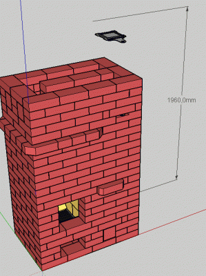

#15:  Автор: Vova-UРегион: Питер СообщениеДобавлено: Вт 20 Октябрь 2015, 17:30
Вот вариант 1
Порисовал без перекрыши, когда надо тогда и перекрыша, но не очень большую надо высоту, иначе лучше перекрытие первого яруса лучше поднять на ряд-два.
По полу ничего не скажу, не специалист...
А как НЕспециалист скажу -- надо пол переделывать под печью, без дерева и пенки. Пенка продавится а дерево от каналов должно быть не менее 250 мм (4 ряда кладки с обязательной перевязкой швов)
 Размер файла:  19.72 КБ

#16: Проект Автор: tuomobРегион: Тула СообщениеДобавлено: Пт 23 Октябрь 2015, 15:01
Сделал проект под твои хотелки.
Разбирай, смотри.

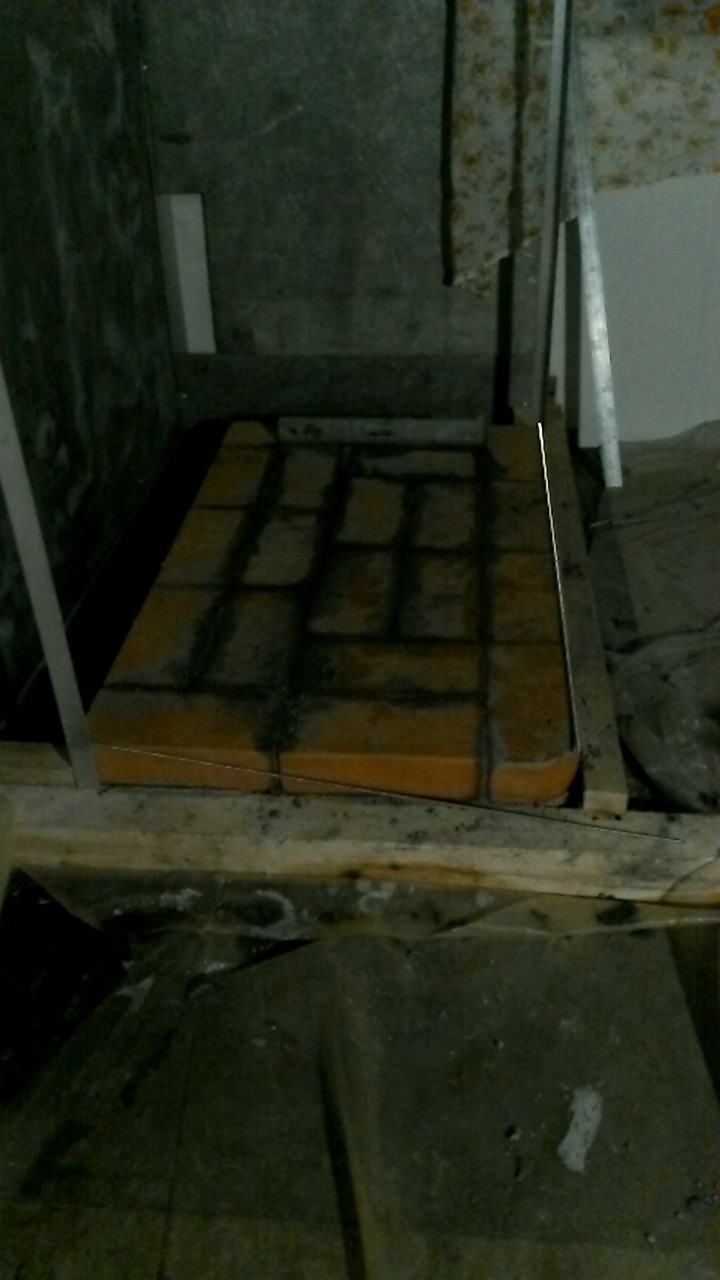

#23:  Автор: kiksРегион: S-Pb СообщениеДобавлено: Чт 29 Октябрь 2015, 00:20
вчера, наконец забрал кирпич, цех№1
сегодня был день переборки, терки. самые большие огрехи убраны.
завтра бум попробовать сложить печь
фотка устаревшая, теперь ряды у стопочки ровнее)
ну и небольшая стопка на резку, геометрия хромает совсем там.
 Размер файла:  132.78 КБ
 Просмотров:  656 раз(а)

1. перекрытие над топочной дверцей выполненное с кирпичём в клин самодостаточно?
2. на пол, деревянный, уложил лист металла, на который планирую ставить печь.
Возникло сомнение, надо ли дерево изолировать от металла?
 Размер файла:  141.75 КБ
 Просмотров:  820 раз(а)
 Размер файла:  126.91 КБ
 Просмотров:  736 раз(а)

#32:  Автор: РомариоРегион: Ярославль СообщениеДобавлено: Сб 28 Ноябрь 2015, 14:12
Не повторяйте мою ошибку!!! http://forum.stovemaster.ru/viewtopic.php?t=8578 Минимум 3 ряда кладки от пола до дыма!
#33:  Автор: internet_pechnikРегион: belarus СообщениеДобавлено: Сб 28 Ноябрь 2015, 15:16

#34:  Автор: mazatrucker74rusРегион: Челябинск СообщениеДобавлено: Сб 28 Ноябрь 2015, 15:53
Что там под досками ? Вы отдаете себе отчет, сколько тонн Вы собираетесь нагрузить на балки ?
#35:  Автор: Владимир СолинРегион: Череповец СообщениеДобавлено: Сб 28 Ноябрь 2015, 16:44
похоже не понимает какой вес печки... Sad
#36:  Автор: kiksРегион: S-Pb СообщениеДобавлено: Сб 28 Ноябрь 2015, 18:08
Владимир, понимаю... Спасибо за волнение и за проект.
Взвесил и красный и шамот, добавил глину...получил 1900 плюс минус граммы.
Прочитал про дым и третий ряд, но у меня снизу два полных и хоть и пытался облегчить-срезать высоту, но автор запретил!)
Под досками там лаги металлические 20-ти футового морского контейнера, который стоит на другом 40-ка футовом...
Долгое время занимался цветным металлоломом, в углу подобного контейнера спокойно годами стопкой в один поддон плюмбум лежал, тонн восемь-десять или медь навалом немеренным весом.
Пол, хороший, но грязный сломал и выбросил. Застелил осб3 9мм в два слоя с прокладкой из экструзии пенопластовой и шпунтом 36мм.
Для подстраховки сверху лист титана (подвернулся) 1,2х1,7м.
По сабжу вопрос в необходимости какой нибудь отсечки дерева от металла стоит не в плане спасения от перегрева. Хотя находясь в теплой зоне сочленение не должно доставить проблем.
#37:  Автор: Владимир СолинРегион: Череповец СообщениеДобавлено: Сб 28 Ноябрь 2015, 22:48
если все так хорошо - слой песка см 2, обколотить по кирпичам печки плинтусом.
Так ставили раньше печки на доски.
#38:  Автор: kiksРегион: S-Pb СообщениеДобавлено: Вс 29 Ноябрь 2015, 00:20
закрыл стены экраном и планирую ставить печь в 20-ти см от них.
пол закрыл листом перекрывающим размеры печи на 20см и 50см со стороны топки.
лист для распределения нагрузки на большее кол-во лаг контейнерных (застращали однако).
сыпать 2см песка на лист?
мне кажется, (извиняюсь за рассуждения дилетанта) проблемы описанной по ссылке выше в виде пламени у подвертки не будет и три ряда до полного, напольного дадут возможность потоку пронести основное тепло в верхний колпак.
нет ли примерных данных о прогреве нижнего ряда у этой печки?
подвертку "обтесал", дабы скорость не ронять.

дык а нафиг там тогда вообще эти доски и прочая древесина, если такие крутые лаги из металла? положил бы кирпич рядами на них -вот те и основа печи.Редко лаги?- положи доп.уголки Sad
#41:  Автор: Владимир СолинРегион: Череповец СообщениеДобавлено: Вс 29 Ноябрь 2015, 15:09
Подверточный кирпич скашивают только в подьемный канал. Как бы дым сливается в него.
2 полных ряда красного кирпича должно хватить для отопительной печки. А песок сушит пол под печкой, доски не гниют.
#42:  Автор: ВалерРегион: Урал, Вишера СообщениеДобавлено: Вс 29 Ноябрь 2015, 15:30
Володя. ты не прав, в смысле, что и правила не так это дело определяют. Ну и чисто опытным путём, при слое в один ряд по железу доски задымили через 3 протопки. Перебрал на 3 ряда и всё лето топил без проблем.
#43:  Автор: Владимир СолинРегион: Череповец СообщениеДобавлено: Вс 29 Ноябрь 2015, 15:47
не волнуйся - 2 ряда для топки с зольником нормально. Для подовой - 3 ряда. Только красного кирпича.
#44:  Автор: ВалерРегион: Урал, Вишера СообщениеДобавлено: Вс 29 Ноябрь 2015, 16:09
Vova-U, у тебя практически и ХК получилась, вот только над топкой не перегреется? и опускной?
#45:  Автор: kiksРегион: S-Pb СообщениеДобавлено: Вс 29 Ноябрь 2015, 19:37
спасибо.
песок видимо тогда надо под лист металла отсыпать, меня как раз и интересовала проблема металла на дереве при отсутствии воздухообмена.
подверточный скосил по принципу, что по внутреннему радиусу движения газов углов быть не должно. сперто из устройства впуска-выпуска авто.
про крутые лаги. они простые, как придумал производитель контейнера.
пол уложен давно и между крышей нижнего и листом осб лежащим на лагах все заполнено засыпным утеплителем, а доски распределяют нагрузку на большее количество лаг.
может есть впечатление, что я в лоб упертый?
я просто спрашивал как поступить в данной ситуации, а не как надо бы было в идеале.
#46:  Автор: Владимир СолинРегион: Череповец СообщениеДобавлено: Вс 29 Ноябрь 2015, 22:50
нет, металла не нужно. Песок на деревянный пол, на песок кирпичи.
#47:  Автор: Vova-UРегион: Питер СообщениеДобавлено: Вс 29 Ноябрь 2015, 23:26
Практически получилась, но не знаю нужна ли она
А на счёт перегрева --почему перегреется верх?
Обычно хайло вбок и до стенки кирпич (250 мм) -- да, говорят напротив хайла перегревается стенка
Здесь дальше чем кирпич потолок и камера на расширение, имхо -- не должна
А опускной уже очень далеко от топки
Подёмный недогреется -- так он в углу... она и сделана, чтоб греть в основном вперёд и из угла
#48:  Автор: ВалерРегион: Урал, Вишера СообщениеДобавлено: Пн 30 Ноябрь 2015, 06:36
В печах с высокой топкой по отзывам перекрыша греется. ХК всётаки с шамота лепят.
Скачал модель, пусть будет в коллекции если не против, может где-когда, если с работы выгонят.
#49:  Автор: Vova-UРегион: Питер СообщениеДобавлено: Пн 30 Ноябрь 2015, 13:19
Ну, никто не мешает первый ряд перекрыши сделать из шамота...
Или нержи положить под перекрышу с базальтовым картоном...
Не против, я ещё нарисую Smile только под подвёртной первой д.б. 3 ряда кирпича, не забыть, если что подвёртку нужно поднять на рядок.
Жалко мало отзывов у берущих -- а оно работает? Very Happy
Я стараюсь думать, но практику не заменить ничем...
а отзывов пока было достоверных -- два. к счастью не ругали, но и подробностей не дали...

Вообще-то топка мне понравилась, высокая, есть где погореть и там такие поленья можно поставить! Может по каналам подумать, опускной пошире? И наверно запускаться будет тяжело?
#51:  Автор: Vova-UРегион: Питер СообщениеДобавлено: Пн 30 Ноябрь 2015, 14:06
Там же -- летний ход?? Этож полная каминопечь! Только маленькая Laughing
ЗЛХ можно и под трубой сделать, но мне показалось что там -- лучше и задвижке лучше и толку от такого ЛХ больше
Если с ЗЛХ не заморачиваться можно прогар сделать или в трубу или где сейчас задвижка. Но это для ПМЖ скорее.
Так-то она -- ладненько вышла, самому нравится. Симпотная...
#52:  Автор: ВалерРегион: Урал, Вишера СообщениеДобавлено: Пн 30 Ноябрь 2015, 14:43
Извиняюсь, ЗЛХ пропустил.
Но Булочковую камеру надо-бы дорисовать.

#67:  Автор: kiksРегион: S-Pb СообщениеДобавлено: Чт 3 Декабрь 2015, 08:32
Уже напилился) Но на эту печь больше пилить не надо. Особливо радиусный достал, монотонно. Нашел заводской Витебский по 33, но на далеком юге города и только по будням в рабочее время(
Рядов 29, про как и на что и с каким зазором всё изучил досконально, но подведя красный под первый ряд шамота впал в ступор...
Почитав пояснительную записку от Владимира понял, что вроде шамот просто кладется на красный и всё шамотное ядро стоит внутри само по себе, для надежности перевязываясь кладочной сеткой в нескольких местах.
Но сомнения присутствуют.

#76:  Автор: kiksРегион: S-Pb СообщениеДобавлено: Сб 5 Декабрь 2015, 19:31
отчет
ломал немного(((
жаль было, но видимо ломать МНОГО обидней буде...
вощем купил печную смесь(боровичи), там не указано сколько волы лить, мозг страдать!)
бум экспериментировать.
на шамот взял неомид суперконтакт
 Размер файла:  111.63 КБ
 Просмотров:  770 раз(а)
