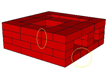

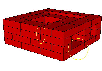

СообщениеДобавлено: Чт 9 Июнь 2016, 21:59 Ответить с цитатойВернуться к началу

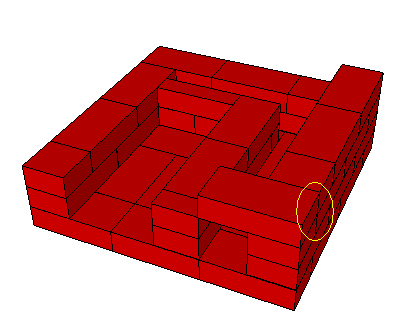

Владимир Солин писал(а):
Сергей Буркадор писал(а):
Теперь давайте всерьёз, в каких местах у меня звучит эта как её?
А! "песТня.."
... готов внимать.
Так начиная с 3го ряда и началось Smile Глаза не смотрят... Surprised
"И у нас начинается передача "Угадай мелодию"!" из раннего В.Пельша.
Вот так (см.1)?
Или (см.2)?
 Размер файла:  10.14 КБ
 Просмотров:  759 раз(а)
 Размер файла:  10.62 КБ
 Просмотров:  802 раз(а)

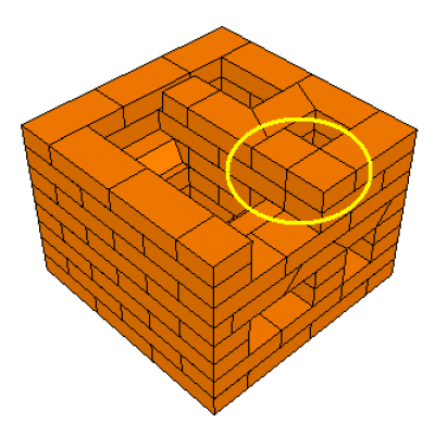

СообщениеДобавлено: Пт 10 Июнь 2016, 09:48 Ответить с цитатойВернуться к началу
для меня нет 1го варианта. Пилить трехчетвертные кому-то нравится?
И почему - по Солину?? Это ваши варианты.
Мой можно посмотреть здесь например:
http://forum.stovemaster.ru/viewtopic.php?p=138143#138143
Сергей Буркадор
Зарегистрирован: Сб 21 Май 2016, 13:20
Сообщения: 77
Регион: г.Торжок, Тверская обл.
СообщениеДобавлено: Пт 10 Июнь 2016, 09:59 Ответить с цитатойВернуться к началу
Мои, конечно Smile
Отмечаю так, чтоб не путаться.
Коль напрягает переименую.
1.
Дык, Владимир, значит двойной шов в варианте 2 не смущает?
И сделали бы по варианту 2?
2.
Какой ряд ещё не нравится?
... если хочется отвечать, а если нет, то дайте знать, чтоб не тянуть из вас жилы. Surprised
СообщениеДобавлено: Пт 10 Июнь 2016, 11:05 Ответить с цитатойВернуться к началу
смущает.
Для нормального перекрытия дверок меняем 1 ряд на отраженный. Или перекрывать придется клиновым замком.
Кстати под печкой должно быть 2 полных ряда кирпича. Smile
Как только не приходится извращаться перекрывая прочистки Very Happy
 Размер файла:  82.71 КБ
 Просмотров:  796 раз(а)

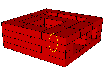

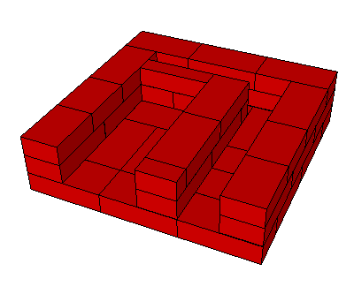

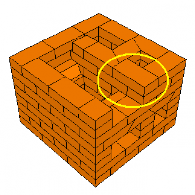

СообщениеДобавлено: Сб 11 Июнь 2016, 11:11 Ответить с цитатойВернуться к началу
смущает.
Что-то не выходит с отраженным рядом Very Happy
Рисую от 4-го ряда вниз, так как его в части перекрытия поддувальной дверцы (ПД) не сделаешь (целыми кирпичами).
Что так, что так выходит с боков двойной шов.
Вариант 1.
Вариант 2.1 (отраженный 1 ряд).
(кроме двойного шва, ещё и нижний кирпич под ПД не очень стоит)
Вариант 2.2 (отраженный 1 ряд, но кирпичи под ПД стоят торцами)
тоже не очень ...
Получается либо в 3-м ряду резать 4-и кирпича на 3/4.
Либо менять 4-й ряд, отказываться от перекрытия ПД целыми кирпичами.
(последний вариант постом ниже).

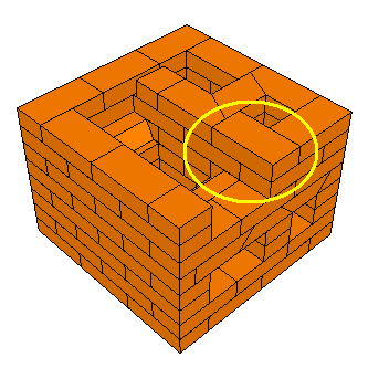

СообщениеДобавлено: Сб 11 Июнь 2016, 11:24 Ответить с цитатойВернуться к началу

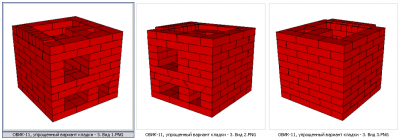

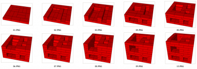

Владимир, воспринял вашу мысль (и пример) о том, что поддувальную и прочистную дверцу
... перекрывать придется клиновым замком.
Вот что вышло.
Лаконичней стало Smile
И целых кирпичей больше остается Smile Smile
Какие будут возражения? Замечания? Предложения?
Где болят (ломит, рвет на части), какие-то части тела (души, духа)?
ПС (послесловие, по русски).
С П А С И Б О !
 Размер файла:  78.14 КБ
 Просмотров:  533 раз(а)
 Размер файла:  153.19 КБ
 Просмотров:  819 раз(а)

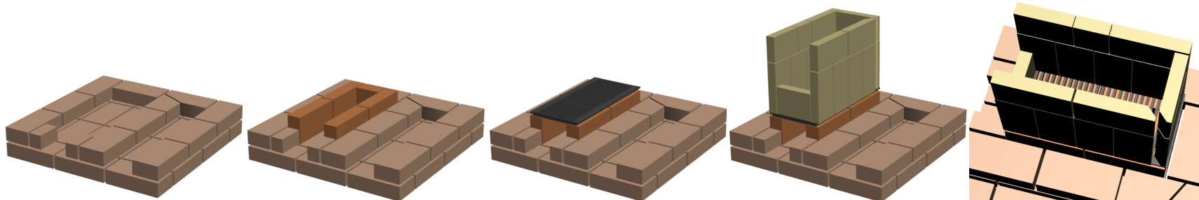

СообщениеДобавлено: Сб 11 Июнь 2016, 11:32 Ответить с цитатойВернуться к началу
И ещё, рекомендую всё же сделать футеровку топливника лещадкой, а сам топливник, сделать т.н. свободной планировки, т.е. из красного кирпича выкладывается только наружка, а внутренности из шамота в виде легкозаменяемого вкладыша...
Александр, пока суть да дело.
Может вы выложите какой-то пример в каком стиле делать этот вариант?
... чтоб не блуждать в потемках, а сразу начать правильно.
... а то я пока не очень разумею, что такое "свободная планировка".
Или, если вдруг, у вас нет под рукой примера, может кто из сообщества "направит на путь истинный".
ПС.
Только меня лещадка смущает.
Топливник небольшой, полешком зацепить футеровку не сложно...
... может футеровку топливника на ребро?
... а 1-й колпак можно и лешадкой ...

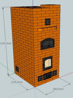

СообщениеДобавлено: Сб 11 Июнь 2016, 22:50 Ответить с цитатойВернуться к началу
Ваш вариант, примерно как в приложении.
Ещё в темах:
http://forum.stovemaster.ru/viewtopic.php?p=59285#59285
http://forum.stovemaster.ru/viewtopic.php?p=73679#73679
http://forum.stovemaster.ru/viewtopic.php?p=75525#75525
Окончательный вариант показан здесь:
http://forum.rusbani.ru/viewtopic.php?p=207666#207666
 Размер файла:  84 КБ
 Просмотров:  776 раз(а)

Мастера, подскажите вот ещё что.
Надо ли внутренние стенки топки НЕ перевязывать с наружными?
...Или это допустимо?
... ... Или перевязанный кирпич в топке в вертикальный шов между ним и другим топочным кирпичом забить баз.картон (вату)?
... в оригинальной порядовке ОВИК-11 И.Кузнецова, это сделано в 6 и 8 ряду. И швы в этих местах обычные. Но в ней есть и "висячий" кирпич, что фактически делает плиту не съемной, поэтому может и эти места можно сделать лучше (и правильней).
Например, в 7-м ряду:
Перевязанные внутренняя и наружная стенки.
 Размер файла:  12.29 КБ
 Просмотров:  732 раз(а)
Не перевязанные внутренняя и наружная стенки.
 Просмотров:  727 раз(а)

И ещё вопрос.
В оригинальной порядовке ОВИК-11 И.Кузнецова, подвертка и подъемный канал из 1-го колпака, устроен так:
- 5-й ряд подвертка (целый кирпич) перевязанная только с внутренней стенкой
- 6-7-8-9 ряды половинки стопкой на подверточном кирпиче без перевязки с внутренней и наружной стенками
- 10 ряд целый кирпич перевязанный с внутренней стенкой
- 11-12-13-14-15 ряды половинки стопкой.
Во втором колпаке (подвертка и подъемный канал из 2-го колпака) такая же ситуация.
Я смотрю, к примеру Александр (aka Шура) и Владимир Солин в своих проектах (примеры картинками и ссылками в постах выше) стопку не оставляют, а через один кирпич перевязывают.
Причем Александр перевязывает с внутренней и наружной стенками, а Владимир только с внутренней.
Был бы благодарен за объяснение по этому вопросу.
СообщениеДобавлено: Пн 13 Июнь 2016, 13:03 Ответить с цитатойВернуться к началу
...Александр перевязывает с внутренней и наружной стенками, а Владимир только с внутренней.
На мой взгляд, при данном одно-контурном конструктиве, оба эти варианта приемлемы...
