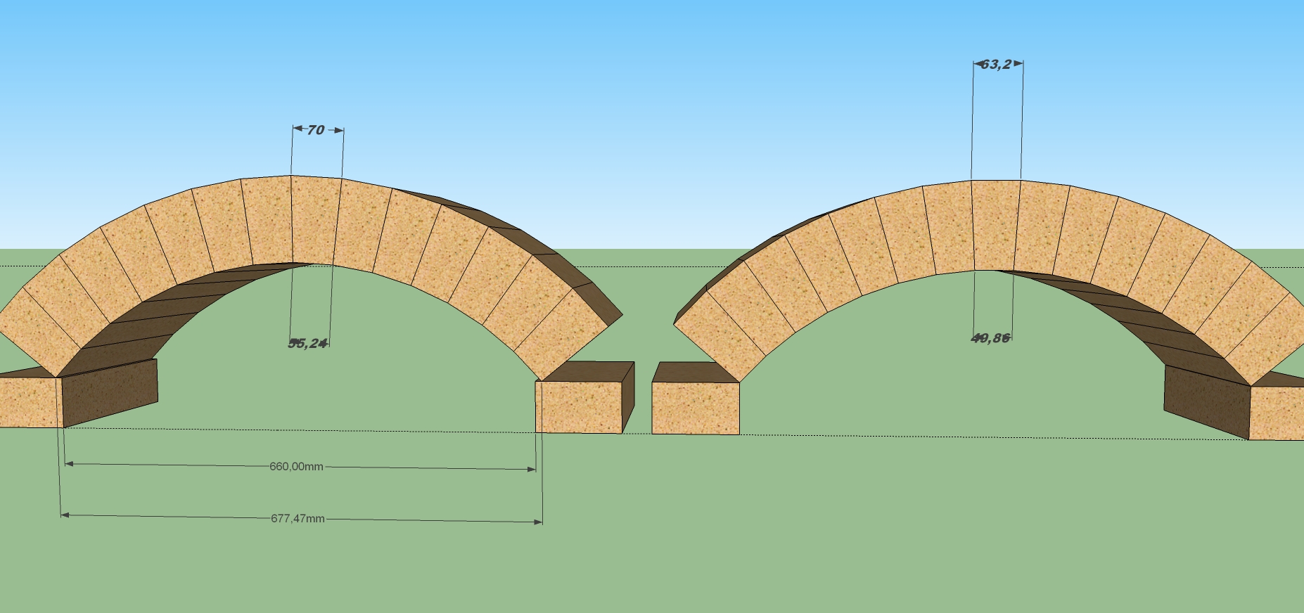

СообщениеДобавлено: Чт 3 Декабрь 2015, 13:38 Ответить с цитатойВернуться к началу
Судя по видео арка не до конца проработана. После ее построения, ширина не соответствует действительности. Она либо шире, либо уже проема.
Link

СообщениеДобавлено: Чт 3 Декабрь 2015, 16:02 Ответить с цитатойВернуться к началу
каким образом, это можно определить по ютубному ролику Very Happy
Александр-та
Сообщения: 867
Регион: Омск
СообщениеДобавлено: Чт 3 Декабрь 2015, 17:47 Ответить с цитатойВернуться к началу
Поставь паузу на 1,03 мин. и присмотрись. В старом плагине такая же проблема. В арке клин (большая сторона) всегда остается равным толщине кирпича.
г. Омск
Кладка печей и каминов.

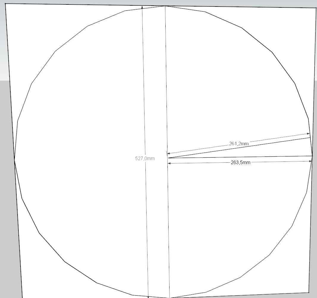

Сергей А.В.
Сообщения: 246
Регион: Казань
СообщениеДобавлено: Чт 3 Декабрь 2015, 18:23 Ответить с цитатойВернуться к началу
Зачем гадать по роликам. Вот померял.
Нет там никакой проблемы и не было. Просто надо правильно читать, данная опция делает арки по заданным параметрам, а не рассчитывает пяточные кирпичи.

Александр-та
Сообщения: 867
Регион: Омск
СообщениеДобавлено: Чт 3 Декабрь 2015, 18:44 Ответить с цитатойВернуться к началу
Так лучше видно?
г. Омск

Сергей А.В.
Сообщения: 246
Регион: Казань
СообщениеДобавлено: Пт 4 Декабрь 2015, 11:27 Ответить с цитатойВернуться к началу
Принцип построения и виды арок в плагине нужны такие же как здесь http://www.kamicenter.ru/stovemaker-guide/arcus/.
Принципы построения арок везде одни, как на приведенном сайте КАМИ, так и плагина.
Повторяю, плагин рассчитывает ТОЛЬКО арку, а не пяточные кирпичи.
Пяточные кирпичи делаются вручную.
РАЗЪЯСНЯЮ.
Кирпич имеет ПЛОСКУЮ поверхность, и пересекаться с окружностью может ТОЛЬКО В ОДНОЙ ТОЧКЕ. В точке середины кирпича.
Поэтому, расстояния от середины окружности, до середины кирпича и краев кирпича разные. Рис. 1.
Если интересует точность построение арки, то опусти её вручную, до пересечения с гранью кирпича. Рис. 2.
Поэтому, никаких проблем в плагине нет. Просто надо понимать, как работает сама программа Скетчап и некоторые вещи делать вручную.

(вот это точно, кому как нравится)
Еще, в плагине есть опция, размер кирпича, так вот, если поставить туда толщину кирпича 63 мм (58+5мм шов) , как у тебя на, на второй арке(рис.3), то ты сможешь обнаружить точно такую же арку.
Только для этого надо немного поработать руками ...
Так что все там есть, надо только подумать.
 Размер файла:  526.83 КБ
 Просмотров:  1260 раз(а)
Александр-та
Сообщения: 867
Регион: Омск
СообщениеДобавлено: Сб 5 Декабрь 2015, 06:20 Ответить с цитатойВернуться к началу
Все ясно! Зачем тогда этот плагин, если вручную я еще быстрее сделаю арку.
В плагине толщину кирпича подбирать надо. Здесь я по градусам разбил арку, сделал один клин и размножил. Такой плагин мне не нужен. Не знаю кому как.
